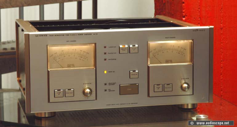

Αχ...Ο αγαπημένος μου Μ-05!!...Τον είχα αγοράσει το '88 από τον αείμνηστο Γ.Ζωδιάτη....
