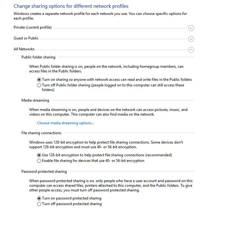

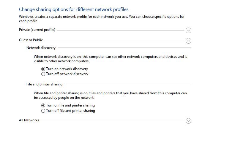

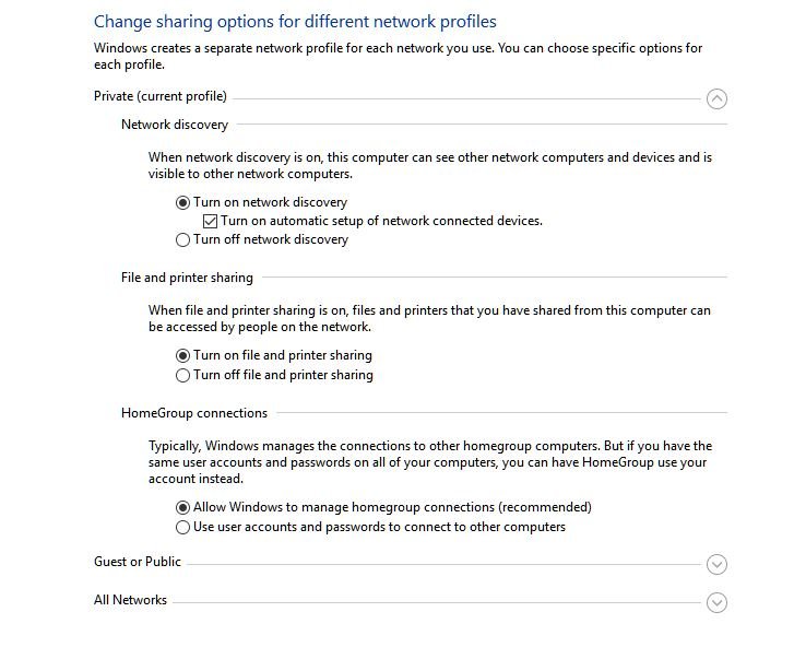

τα εχω ζησει και σε καταλαβαινω!τρια εχω και ημουν ετοιμος να τα πεταξω απο το παραθυρο...μεχρι που αλλαξα ρουτερ!στο network and sharing center στο control panel τα εχει ΟΛΑ κλικαρισμενα τα κουτακια που ειναι για sharing,media streaming κλπ?

Εγώ προσωπικά μετά από αυτά που τράβηξα , το έβαλα στην άκρη και πήρα άλλο media player
Καταρχάς σας ευχαριστώ πολύ για τη βοήθειά σας και ειδικά εσένα fuorigioco1981. Μου δίνετε ελπίδα πως μπορεί να το λύσω κάποια στιγμή.
Έλεγξα μία μία τις ρυθμίσεις που παρέθεσες, είχα 3 διαφορετικά με εσένα, στο Guest or Public και τα 2 ήταν απενεργοποιημένα και στο All Networks στο Public Folder Sharing επίσης απενεργοποιημένο. Τα ενεργοποίησα, αποθήκευσα έκανα και επανεκκίνηση αλλά τζίφος.
