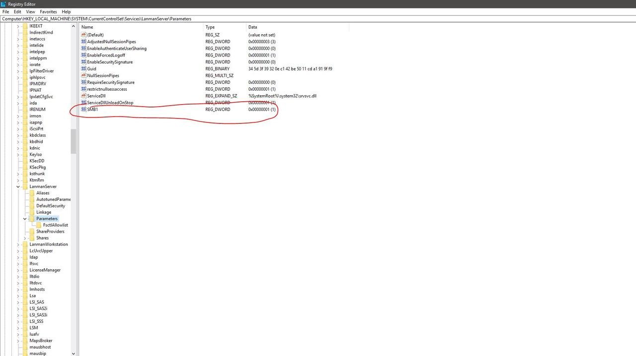

καλά μιλάμε είμαι έτοιμος να το σπάσω το μηχανημα! για μια ακόμα φορά δεν βλέπει τα Windows shares και μου έχει σπάσει τα νεύρα! έχω κάνει επανεκκίνηση ρουτερ, πισι, wdtv και τίποτα. μου φαίνεται θα τα πετάξω και τα 3 που έχω να πάρω κάτι άλλο! νισάφι πια

κάτι πρέπει να γίνεται με τις κολοαναβαθμισεις των windows δεν μπορεί και τα τρία να μην βλέπουν τα Windows shares ταυτόχρονα

Μάλλον έχει να κάνει με την ευπάθεια που βρέθηκε στο πρωτόκολλο Samba. Τα windows με update έχουν περάσει σε SMB2 και για τα περισσότερα μηχανάκια και nas έχουν βγάλει firmware update που απενεργοποιούν το SMB1 και χρησιμοποιούν μόνο το SMB2.
Κάντε ένα search στο internet πως ξαναενεργοποιείται στα windows το SMB1 (με ότι ρίσκο έχει αυτό) και το πιθανότερο είναι ότι θα ξαναδείτε το WD

τελικα το τελευταο update των kolowindows ειχαν ξεκλικαρει ενα κουτακι στο μενου network sharing.... κατι για public folder access τωρα οκ!

μπα τελικα παλι τωρα δεν βρισκει /βλεπει το πισι!!!ελεος !μπορεις να με βοηθησεις πως να κανω αυτο που ανεφερες?να επανεφερω το SMB1?γιατι δεν πολυκαταλαβα!

εψαξα στο google και βρηκα καπου να αλλαξω κατι στην registry οπως φαινεται στην εικονα .προσθεσα την γραμμη SMB1 αλλα ενω προτεινε να βαλουμε τιμη 0 για λογους ασφαλειας να μην ειναι πλεον ενεργο εγω το εβαλα 1 και μετα απο επανεκκινηση ειδε τα windows shares!ελπιζω να παραμεινει ετσι!
υπαρχει αλλη λυση να ενεργοποιησουμε το SMB1?
