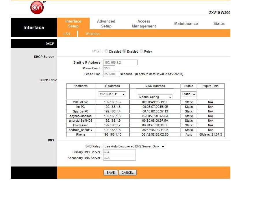

Εμένα μου το βγάζει κάνοντας κλικ στο LAN, τσέκαρέ το...

από το lan είναι αυτή η photo

Κάτι τέτοιο δε βλέπεις πουθενά?
Απάντηση: Re: Απάντηση: Re: Απάντηση: Re: Απάντηση: Re: Απάντηση: Re: Απάντηση: WDTV
δυστηχώς όχι,μήπως πρέπει να αλλάξω καμία άλλη επιλογή σε κανα μενού για να εμφανιστεί?
και γενικά δεν μπορώ να δω πουθενά μεσα στο ρούτερ,ποιοι ειναι συνδεδεμένοι πάνω του,ποιες συσκευες και ποιοι υπολογιστες

δεν είμαι σίγουρος αν κατάλαβα τι θέλεις να κάνεις αλλά αν είναι να δώσεις στάτικ διεύθυνση στο media player τότε πας στο media player και του ορίζεις την διεύθυνση.
από τις εικόνες παραπάνω, το router έχει IP 192.168.1.254 και το DHCP δίνει διευθύνσεις από το 192.168.1.1
αυτό μπορείς να κάνεις είναι:
α) εκεί που λέει starting IP address να το αλλάξεις σε 192.168.1.10 ή 192.168.1.100
β) στο media player, στα σέττινκς θα έχει επιλογή για σταθερή IP όπου του δίνεις μία ελεύθερη π.χ. 192.168.1.5
γ) δεν ξέρω αν έχει το PC ή κάποια άλλη συσκευή με static IP οπότε κοίτα το για να μη έχουμε θέμα με το (β)

Υ.Γ επίσης και μέσα από τον υπολογιστή από τον ιντερνετ explorer αν πατήσω την διεύθυνση του wd(192.168.1.11) μπαίνει κανονικά,κάτι όμως γίνεται όταν πάει να παίξει ταινίες και δεν το κάνει μόνο στο ρούτερ που έχω τώρα αλλά κ σε ένα άλλο που είχα πριν 2 μέρες

ο τρόπος που σου είπε δίνει στατική διεύθυνση μέσω του router γιατί το router του κρατάει τη MAC διεύθυνση των συσκευών.
το δικό σου δεν έχει αυτή τη δυνατότητα.
αν έδωσες στατικής διεύθυνση στο wdtv, το starting address στο DHCP το άλλαξες; μην υπάρχει κανένα conflict.

Δεν με αφήνει να το αλλάξω,μου λέει το εξής μύνημα
DHCP IP Pool Range Exceed Limit
άλλαξε την τιμή ip pool count σε μικρότερη, δηλαδή αν το starting είναι 192.168.1.10 τότε το ip pool count γίνεται 243
Απάντηση: WDTV LIVE gen3
Το έκανα αλλά πάλι τίποτα,δεν λέέι να ανοίξει καμία ταινία το wd με τίποτα,φορτώνει φορτώνει κ στο τέλος λέει ότι το αρχείο δεν υποστηρίζεται,πράγμα που δεν ισχύει γιατί με usb παίζει κανονικά και φυσικά το κάνει σε όλες τις ταινίες μου
