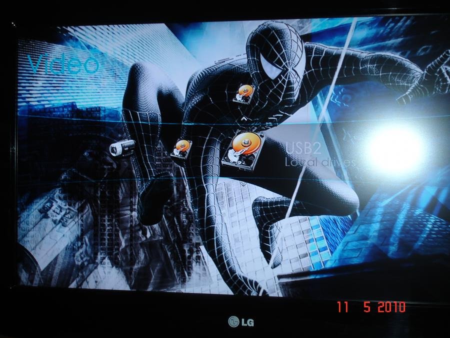

Με λιγο temblate και λιγο skin :smash:

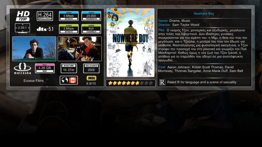

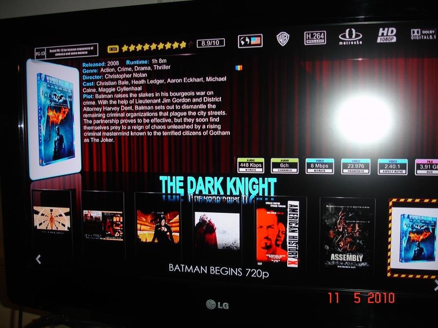

Εδώ μερικές photo απο το δικό μου:
Για απορίες εδώ είμαστε.
