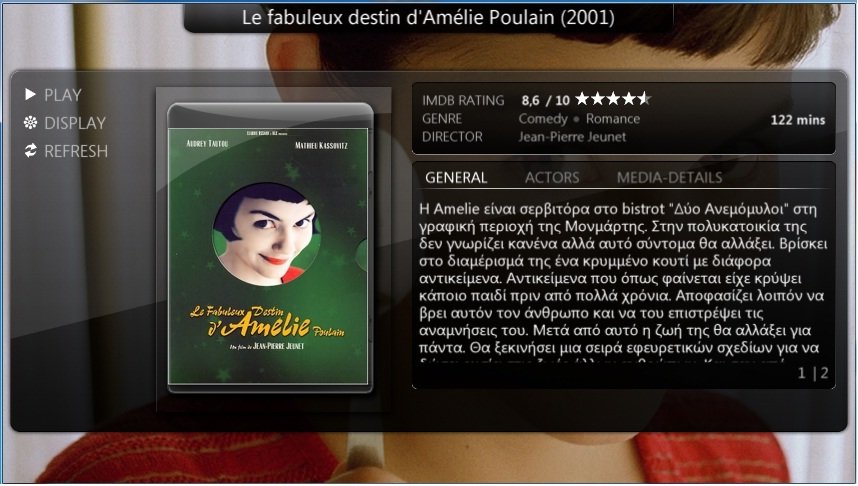

Κι ένα κολπάκι που ανακάλυψα. Η υπόθεση της ταινίας στα Ελληνικά.
attachment.php
Αυτό γίνεται μόνο στην περίπτωση που χρησιμοποιείς εξωτερικό πρόγραμμα όπως πχ το Salami's και χρειάζεται πολύ δουλειά. Πρέπει να φτιάξεις μία-μία όλες τις ταινίες.
Αυτός είναι και ο λόγος που δεν περιγράφω τη διαδικασία αφού κι εγώ πιό πολύ για πλάκα το έκανα.

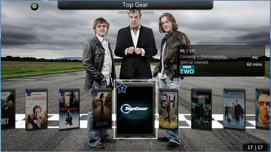

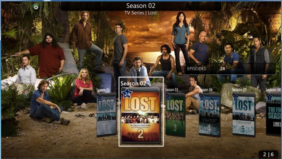

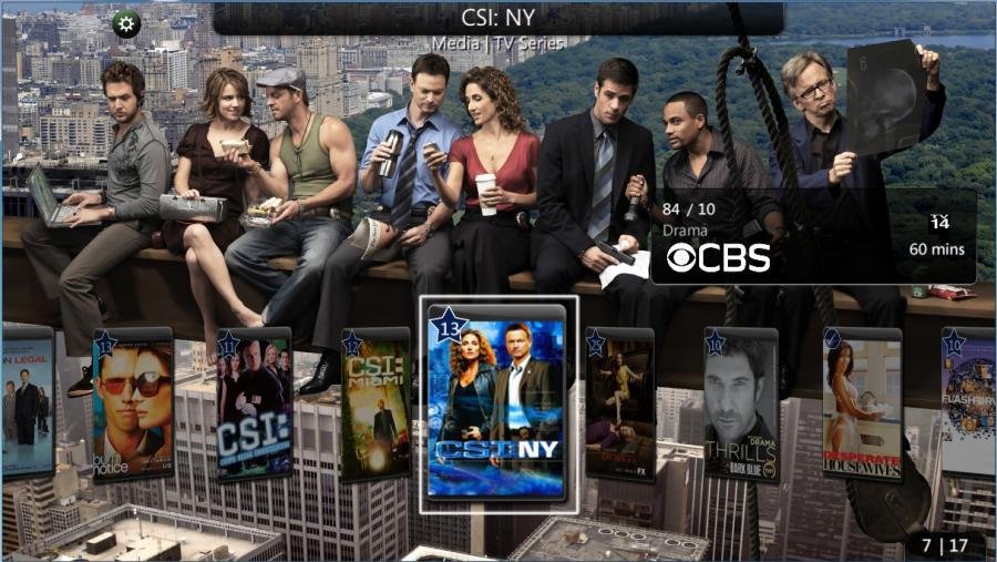

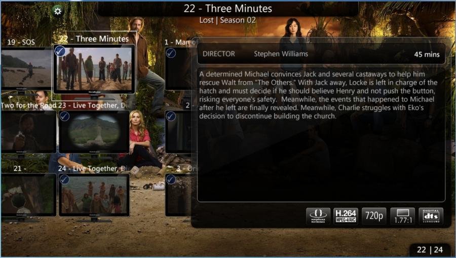

Κι εδώ μερικά screens από το δίσκο με τις τηλεοπτικές σειρές.
attachment.php
attachment.php
attachment.php
attachment.php
