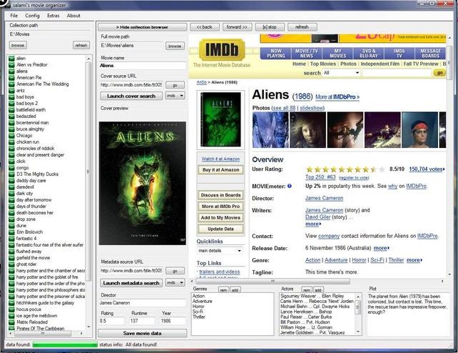

Σίγουρα κάτι δεν κάνεις σωστά.
attachment.php
Πήγαινε στην ταινία, και μόλις δείς οτι αυτή του βρήκες είναι η σωστή πάτα το "Launch metadata search". Μόλις γεμίσει η μπάρα κάτω αριστερά και δείς τα στοιχεία στα κουτάκια κάτω δεξιά (Genres, Actors κλπ) πάτα το "Save Movie Data" και είσαι ΟΚ. Το εικονίδιο αριστερά με τον τίτλο της ταινίας από κόκκινο θα είναι τώρα πράσινο. Άν είναι κάλλο χρώμα (κιτρινοκαφέ) τότε κάτι βρήκε αλλά δεν είναι πλήρη τα στοιχεία που κατέβασε. Ξαναδοκίμασε.
Πόσο θεαματική δεν ξέρω, αλλά σίγουρα θα έχεις. Παίζει ρόλο και το σύστημά σου αλλά ΚΥΡΙΩΣ η σύνδεσή σου. Αν έχεις αργή σύνδεση internet με το Media Browser θα δυσκολευτείς με την ταχύτητα.
Με τα trailers δεν έχω ασχοληθεί. Μιά φορά δοκίμασα, είδα οτι αυτά που κατέβαζε δεν ήταν καλής ποιότητας (ΗD) και το παράτησα.
