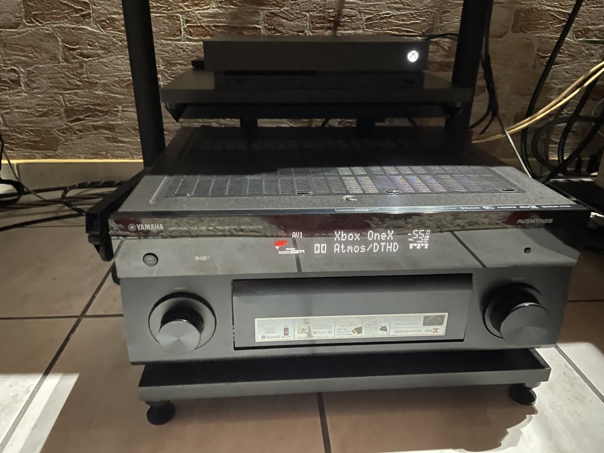

Γενικά τα ηλεκτρονικά θέλουν έναν καθαρισμό έπειτα από χρόνια εχθρός τους είναι η σκόνη και οι θερμοκρασίες .
Πρώτη μου απόπειρα ήταν να ανοίξω το Xbox one X για να καθαρίσω σχολαστικά τις ψύκτρες και τον ανεμιστήρα -φτερωτή
Τα υλικά που χρησιμοποίησα .
1)Κατσαβίδια torx.
2)Ηλεκτρική σκούπα
3)Δυνατό επαγγελματικό σεσουάρ στον κρύο αέρα .
4)Μπατονέτες
5)Υγρό καθαρισμό για πλαστικά και οθόνες τηλεοράσεων .
6)Ισοπροπυλική αλκοόλη για τις μεταλλικές επαφές .
7)Αρκετή υπομονή 🔥😋
Τα πράγματα έχουν ως εξής .
Για να φτάσεις εκεί θα πρέπει να λυθεί όλο ,σπρέι με αέρα και φύσημα από τα πλάγια δεν είναι λύση αν θέλεις φυσικά να κάνεις ορθή και σωστή δουλειά .
Το συγκεκριμένο αγοράστηκε το 2017 και έγινε καινούργιο μετά τον καθαρισμό ,αθόρυβο και γρήγορο ίσως λόγο καλύτερου εξαερισμού πάντως έχουν κάνει καλή δουλειά ,μεταλλικές γαλβανισμένες επιφάνειες εσωτερικά προσοχή στην λεπτομέρεια ,μπελαλίδικο στο λύσιμο μου έφαγε γενικά χρόνο αλλά ανταμείφθηκα .
Την επόμενη φορά τώρα που το έμαθα❤️ θα το λύσω και θα το συναρμολογήσω πιο γρήγορα 😂

Αφού τοποθέτησα τον σκληρό ,κατέβασα το λογισμικό έγινε η αναβάθμιση off line και με το που έβαλα τον λογαριασμό μου όλα τα παιχνίδια και εφαρμογές εμφανίστηκαν ,εύκολα και γρήγορα .
Απλά επέλεξα τι θα κατεβάσω .
Τοποθέτησα τον Samsung ssd 870 EVO όπως φαίνεται στο πρώτο video.
