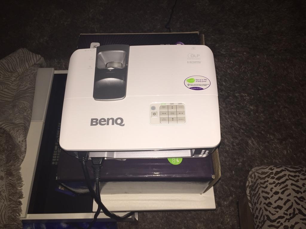

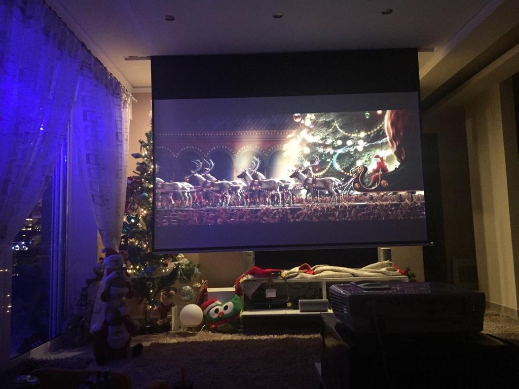

Καλησπερα είμαι κάτοχος benq w1070 από το 2015 .Το έχω πάνω σε τραπεζάκι σαλονιού και προβάλω σε πανι που κατεβαίνει ηλεκρικα από γυψοσανίδα .Ψαχνω να αναβάθμιςω σε 4k ,γιατί πιστεύω μόνο σε προβολέα αξίζει το 4k .Ο συγκεκριμένος προβολέας με ενδιαφερει πολύ αλλά δεν ξέρω αν πρέπει να πάω σε αυτή τη λύση .Εχω λευκο πανί που ξεκινάει 50-60 cm από το δάπεδο .Χρειαζεται να αλλάξω πανι;και μια γενική ερώτηση έχω Yamaha rx375v ,.πρεπει

Kαλησπερα από ότι είδα εκτός από προβολέα πρέπει να αλλάξω δεκτή και πανί Αρα το κόστος ξεφεύγει γιατί αν πάω για αλλαγή θέλω να βάλω και αλλά ηχεία για dolby atmos κτλ .Οι 4k projector δεν είναι ακόμα καθαρά 4k .μ αλλά ψεύτο4k Ο benq w1070 αγορασμένος 06/2014 δεν έχει βγάλει κανένα πρόβλημα και έχει με το economy mode μόνο 850ωρες ,να το πουλήσω κανα 300αρι και αυτά με το ζόρι γιατί είναι παλιό μηχάνημα .Λεω να κάτσω μέχρι να παραδώσει πνεύμα να έχει εξελιχθεί και άλλο η τεχνολογια 4k και βλέπω .Με νευριάζει ότι δεν έχω τίποτα σε 4k και η τηλεοραση oled είναι ,αλλά είμαι της άποψης για 4k να πάω μόνο σε προβολέα .

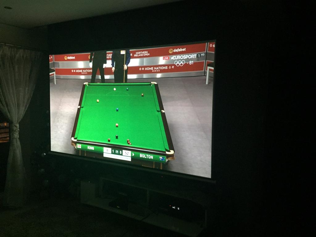

Epson tw 9400 θα δω διαφορά στο χώρο μου έχω φωτο σε προηγούμενα post .
