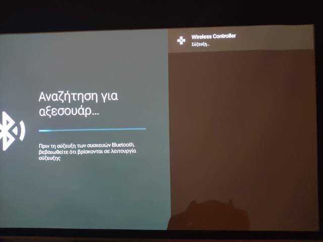

Εχει καταφέρει κανείς να συνδέσει controller PS4 με το S;
Το χειρστηριο αναγνωριζεται, αλλα η συνδεση δεν ολοκληρωνεται ποτε.
Re: Απάντηση: Xiaomi Mi Box S
Παίζει κανονικότατα και στα μενου, μήπως δεν το έχεις κάνει κατάργηση από όπου αλλου το είχες κάνει pair πριν;
Ευχαριστώ για την απάντηση.
Δυστυχώς δοκίμασα να αποσυνδέσω δύο διαφορετικά χειριστήρια, ακόμη και να τους κάνω hard reset από την οπή στο κάτω μέρος τους, χωρίς αποτέλεσμα.
Η διαδικασία κολλάει όπως φαίνεται στην παρατιθέμενη φωτογραφία:

Αν την ώρα που έκανες update το firmware είχες συνδεμένη κάποια συσκευή στην θύρα του USB τότε μάλλον θα χρειαστείς factory reset αλλά πριν το κάνεις αποσύνδεσε ότι έχεις συνδεμένο στην θύρα του USB και επανεκκίνησε το xiaomi και αν δεν σου δουλέψει τότε κανε factory reset.
