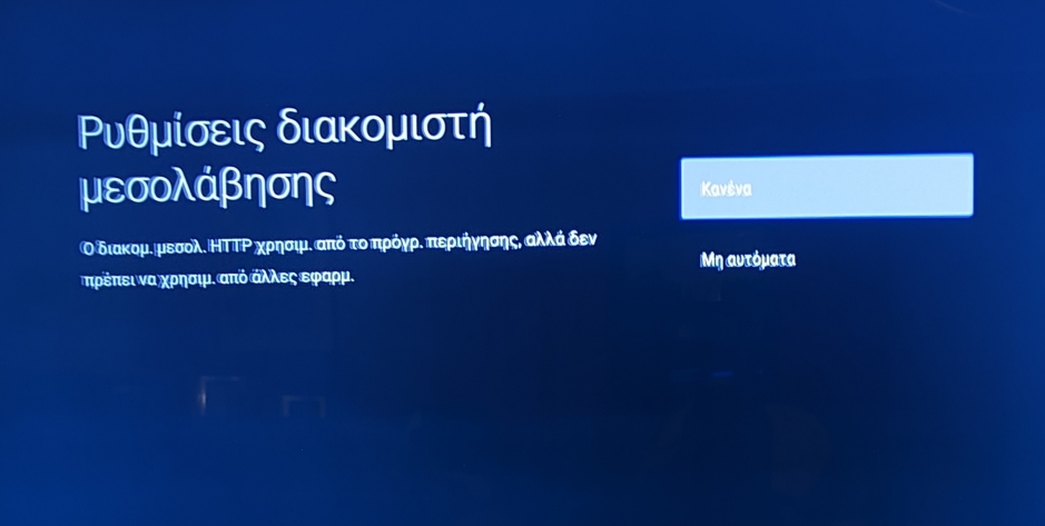

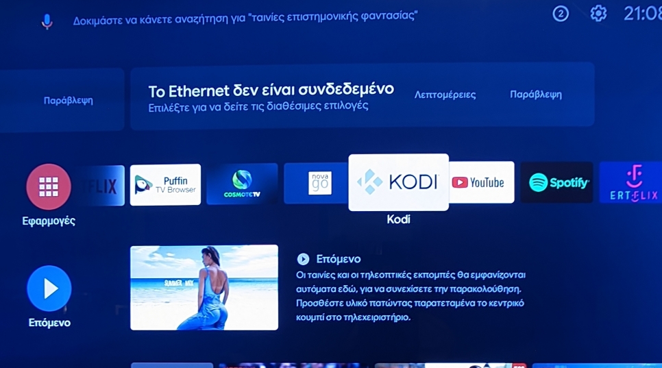

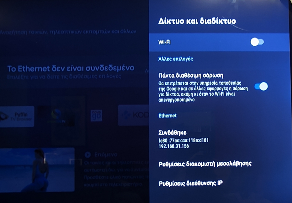

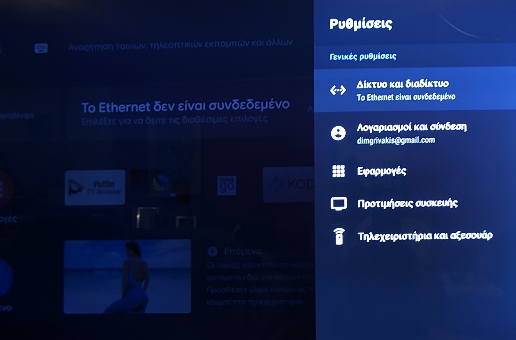

Έχω πρόβλημα με ethernet σύνδεση τις τελευταίες ημέρες. Στο μεταξύ δεν έχω πειράξει κάτι στις ρυθμισεις.
Καμία ιδέα?
Στάλθηκε από το Mi 9T Pro μου χρησιμοποιώντας Tapatalk
κανε μια επανεκινηση. και οταν το δουλευομαι με καλωδιο ξετικαρουμε την επιλογη του wifi.
Έχω κάνει πολλές, τίποτα. Πραγματικά Κουφό. Στο μεταξύ το switch δίνει κανονικά μιας και είναι κουμπωμενο επάνω ps και tv. Άλλαξα και την θύρα, πάλι τίποτα.
Στο μεταξύ φαίνεται ότι λειτουργεί κανονικά μιας και περνάει ip

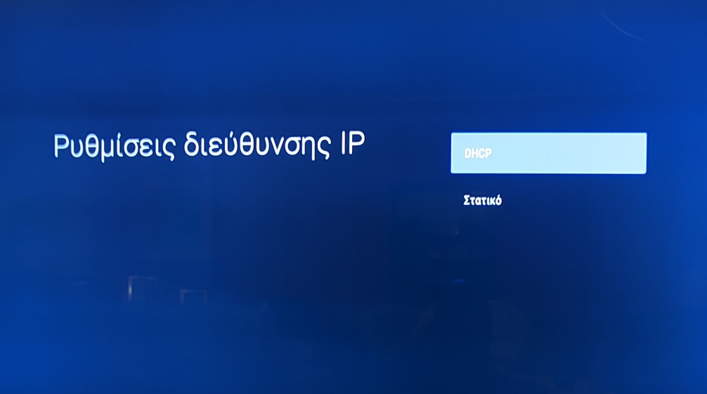

Εφάρμοσε μια από τις δυο λύσεις.
1) Αν όντως δεν συνδέεται στο ίντερνετ.
Πήγαινε στις ρυθμίσεις και δώσ'του στατική ip και για dns βάλε της google ( 8.8.4.4 - 8.8.8.8) .
2) Αν όμως ενώ σου βγάζει το μήνυμα που λες το κουτάκι συνδέεται κανονικά στο ίντερνετ πχ μπορείς να δεις netflix.
Πήγαινε στις ρυθμίσεις / apps/ special app access/ notification access/ Android tv core services (η κάτι τέτοιο δεν θυμάμαι ακριβώς την διαδρομή) απενεργοποίησε το και δεν θα ξαναδείς το μήνυμα.
Η λύση (1) πολλές φορές δουλεύει και για την δεύτερη περίπτωση.
