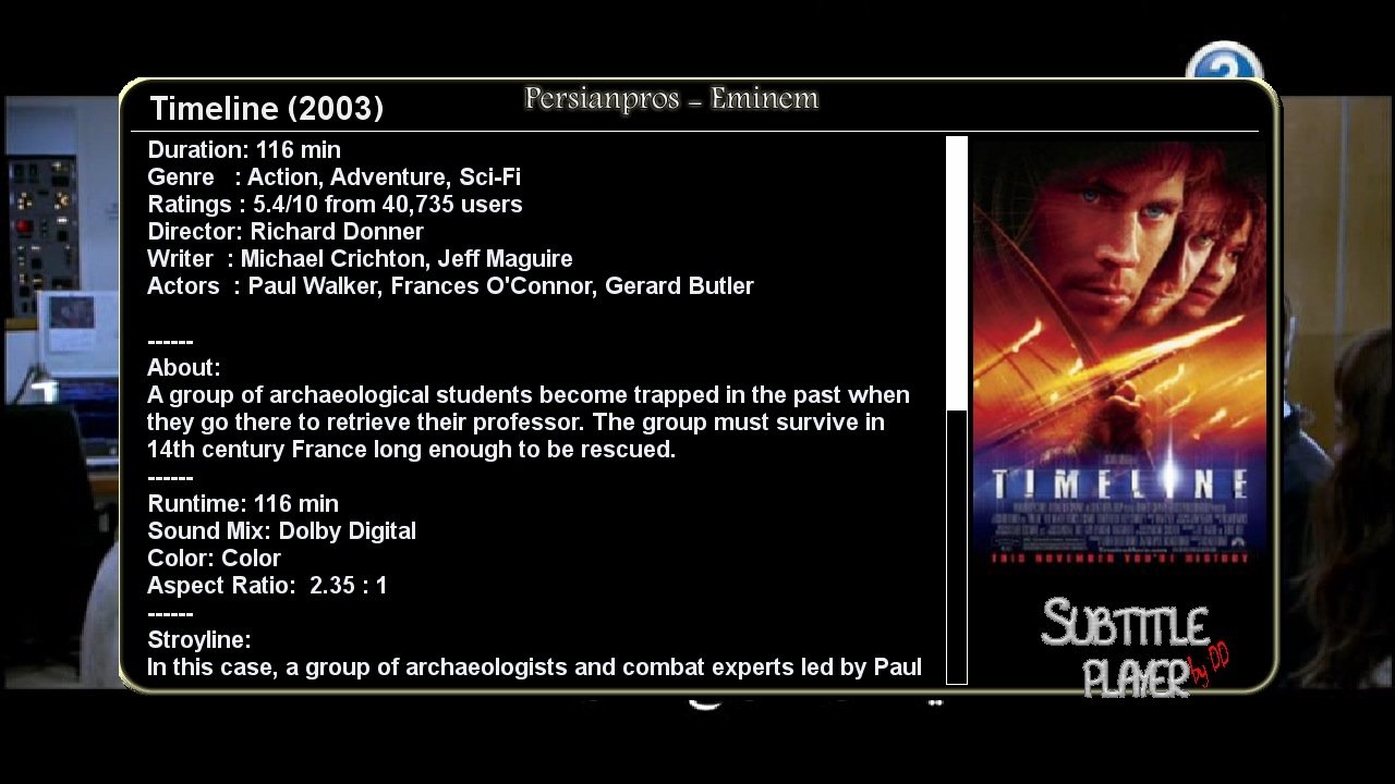

κ εκει που χάρηκα ´´παπαλα´´ λοιπόν κατέβασα κανονικα τον subtitle player δεν ξέρω ποια έκδοση κάνω εγκατάσταση κ καπάκι με το 0 μου ζητάει αναβάθμιση,όλα καλά,δούλεψε 3-4 μέρες [χάρηκα κ γω] κ τώρα τίποτε. κάνω απεγκατάσταση ξανά εγκατάσταση κανονικά -μου δείχνει την v 3.20 -αλλά δυστυχώς τίποτε,δηλαδή ανοίγει κανονικά αλλά πατώντας το o.k. δεν φορτώνει τίποτε -σαν να μην συνδέεται στον server-κάθε βοήθεια δεκτή.
Έτσι κάνει σε όλους όταν το πρωτοκατεβάζεις.
1.Δες τις ρυθμίσεις δικτύου
2.Δες αν είναι σε λειτουργία το epg
3.Δες αν έχει epg η ταινία
4.Καμια φορά είναι πιθανόν να φάει φλασιά ή να μην βρίσκει υπότιτλους για την συγκεκριμένη ταινία
τώρα δουλεύει οκ
