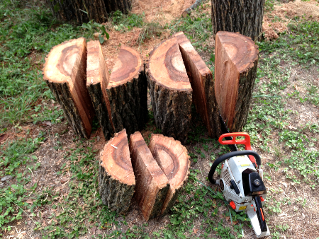

Η καλύτερη εποχή για κόψιμο ελιάς είναι ο Σεπτέμβρης.
Ξύλο ελιάς κομμένο το Σεπτέμβρη μπορεί να διατηρηθεί με τη φλούδα του με πολύ μικρό κίνδυνο δημιουργίας σκουληκιού.
Ξύλα που κόβονται άλλες εποχές καλό είναι να βγάζουμε τη φλούδα.
Αν την ελιά την κόψεις οριζόντια, σε ροδέλες δηλαδή, είναι μάλλον απίθανο να μη σκιστεί, ό,τι και να κάνεις.
Καλά είναι αυτά που λέτε, και οι κόλλες και τα κεριά κι όλα αλλά αν η καρδιά του κορμού δεν φύγει το ξύλο θα σκιστεί.
Μ´ αυτό το τρόπο κοπής έχεις καλές πιθανότητες να γλυτώσεις το σκίσιμο. Όχι στο κεντρικό, στα πλαϊνά.
Εννοείται οτι πάλι απαιτείται σκοτεινό και χωρίς υγρασία μέρος για αποθήκευση και αν μπορείς να το προστατεύσεις με κερί ή ξυλόκολλα ακόμα καλύτερα.
Αν το αφήσεις να στεγνώσει μόνο του χωρίς να το τεμαχίσεις και σε τρία χρόνια να πάς να το σκίσεις η καρδιά θα είναι μούσκεμα.

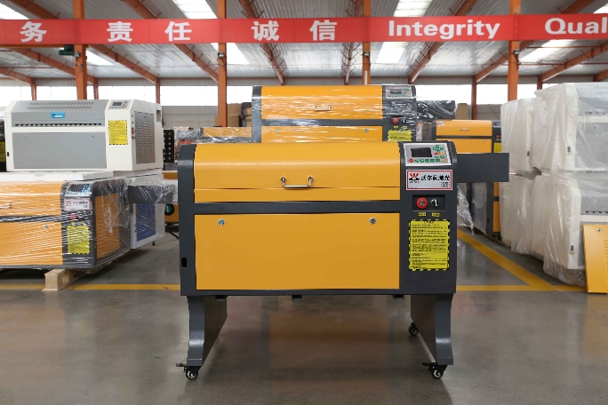

Ποιό laser περιμένεις;
Ώ ρε μπαγάσα.... Μ´ έστειλες τώρα :worshippy:
Το είχες ξαναγράψει αλλά δεν το θυμόμουν.
Σου εύχομαι άπειρες ώρες παραγωγικής διασκέδασης. Όρεξη μόνο νάχεις....
Ορεξη υπαρχει. Δυστυχως το λειζερ θα μπει στο σπιτι του πατερα και φοβαμαι λογω κορονοιου να πηγαινω (ή που θα πηγαινα φυλακη ή που θα χωριζα αν το εβαζα σπιτι... ). Επομενως στην αρχη δε θα ειμαι καθε μερα εκει...
Να δω αν θα καταφερω μονο να το σεταρω στην αρχη...
1600 δολαρια συν 120 για τον γερανο που το κατεβασε απο το καραβι.
Στα 1600 ειναι μαζι και ο εκτελωνισμος.
Εχει ομως ruida. Εβαλα και ενα εξαρτημα για κυλινδρικα με 40 δολαρια (μεσα στην τιμη).
1420 ευρω σημερα (1460 οταν το πηρα λογω ισοτιμιας)
