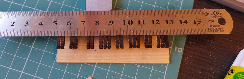

Εχεις δικιο. Εαν εκανα ξεχωριστα καθε ασπρο πληκτρο, σιγουρα η βαση ακριβειας της proxxon ειναι το ιδανικο εργαλειο που σου εξασφαλιζει απολυτη ακριβεια.
Ομως σκεφτομαι να κοψω μονο τα μαυρα και να τα κολλησω στα ασπρα που θα ειναι ενιαιο ξυλο και τα πληκτρα θα φαινονται οτι ειναι χωριστα επειδη θα τα χαραξω (η θα τα περασω ραπιδογραφο)
Το σχεδιο παραπανω (σε ευχαριστω παρα πολυ Γιαννη!!!) θα σμικρυνθει αναλογως ωστε να φτασει τα 8 περιπου εκατοστα μηκος που βγαινουν οι οκταβες στην μινιατουρα.
Μιχάλη δεν μας έχεις δείξει δείγματα υπομονής και επιμονής τα οποία χρειάζονται για να φτιάξεις πλήκτρα πάχους 2 χιλιοστών ...
Μπορεί να μας κάνει την έκπληξη που ξέρεις? :p
Bρε απιστοι Θωμαδες, φταιω εγω τωρα αν ανεβασω φωτο δοκιμαστικης κατασκευης πληκτρων διαμετρου μικροτερης των 2μμ που εχω ηδη φτιαξει? Τι θα λετε μετα?
Παντως η αληθεια να λεγεται, και εχετε δικιο συναδελφοι, ουτε υπομονη ουτε επιμονη εχω:flipout:
Ομως το προτζεκτακι 'οργανον μουσικης´ θα συνεχιστει διοτι ειναι αγαπητο θεμα. Το δυσκολοτερο μερος ειναι τα πληκτρα και απο κει εχω ξεκινησει.
Οντως τα 2μμ ειναι οριακα για επεξεργασια των πληκτρων και μου φαινεται οτι πρεπει να κοψω οξυα και οχι πιο μαλακο ξυλο.
Εδω το πειστηριο απο δοκιμες κοπης των μαυρων πληκτρων :))
(δεν πατανε στο κατω ξυλο, ιπτανται απο πανω και ειναι ολα ενωμενα στο πισω μερος -κανω ειδικη πατεντα, θα κοπουν μετα ολα μαζι αφου κολληθουν πανω στα ασπρα πληκτρα)
