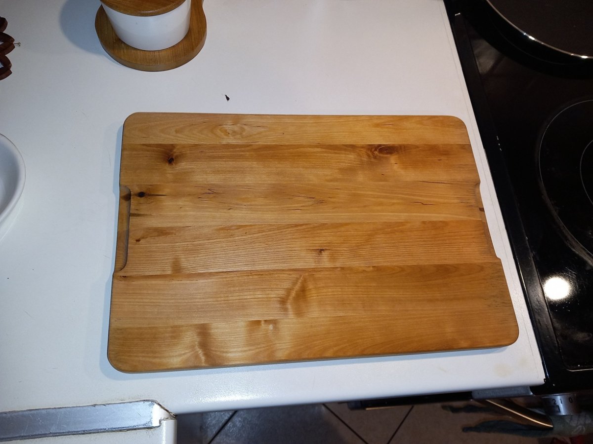

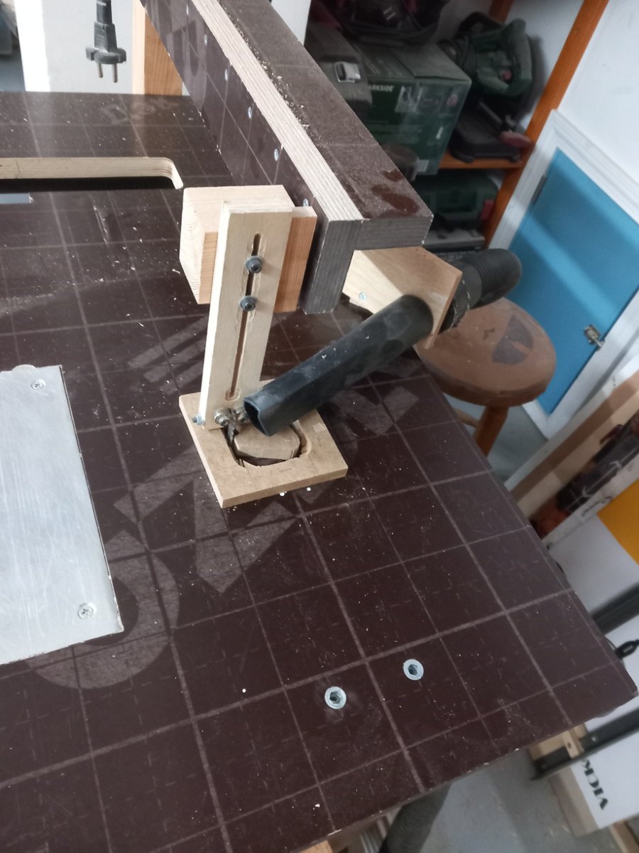

Μια ελεεινή επιφάνεια κοπής, σκευρωμένη με μαυρίλες και έντονα σημάδια.

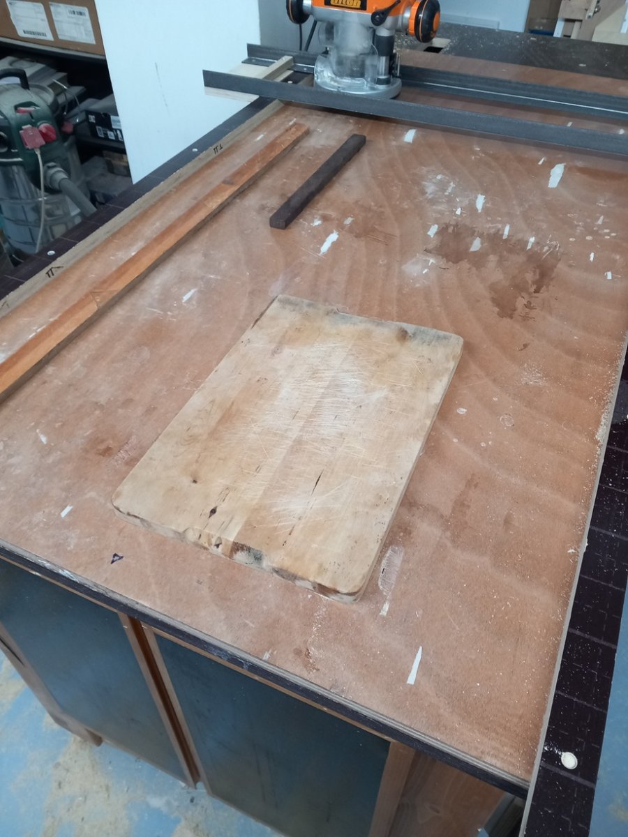

Είχα να κάνω κάτι άλλα πλανίσματα με το ρούτερ, οπότε την έβαλα και αυτή στο πρόγραμμα...καμιά φορά βγαίνουν χρήσιμα ρεταλάκια από ξύλο.
Μετά το πλάνισμα, έμεινε μια όμορφη επιφάνεια και αποφάσισα να την επισκευάσω αντί για να την κόψω σε κομματάκια.

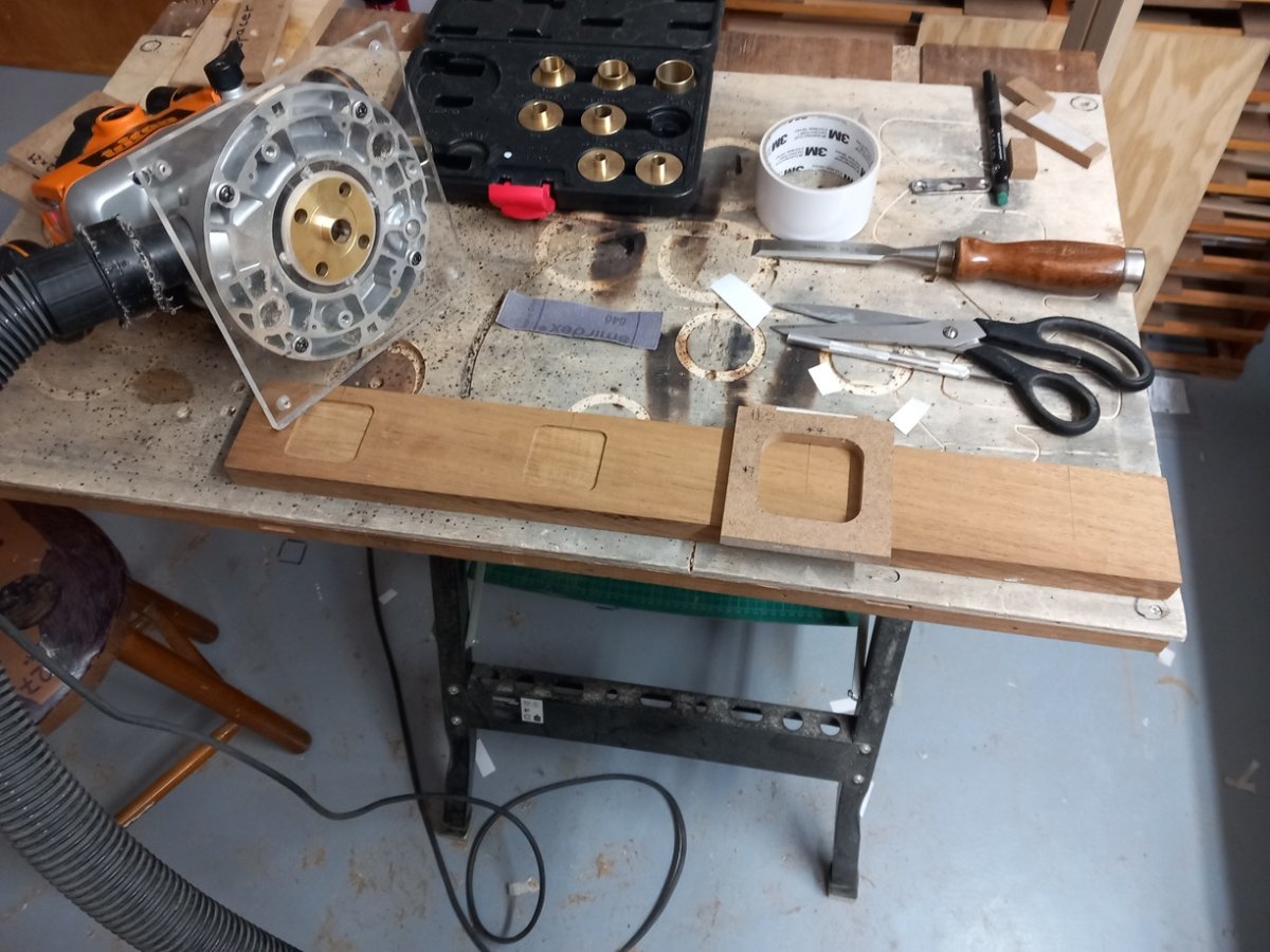

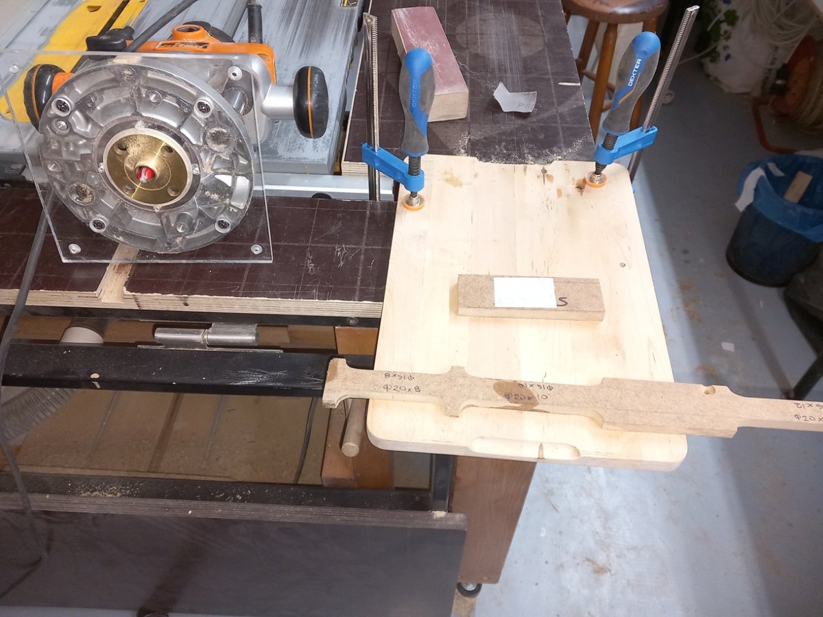

Αφού έκοψα τα μαυρισμένα πλαϊνά στο παγκοπρίονο και στρογγύλεψα τις γωνίες με τον οδηγό και ένα μπιτ αντιγραφής, στη συνέχεια έκανα την πατούρα για χειρολαβή με την βοήθεια ενός πατρόν από MDF. Είχα γράψει παλιότερα για τα δαχτυλίδια αντιγραφής σε συνδυασμό με ρούτερ - άπειρες δυνατότητες, αν και η συγκεκριμένη δουλειά μπορούσε να γίνει και με ένα αντίστοιχο μπιτ με ρουλεμάν (τέτοιου τύπου)
Εδώ έτοιμο, μετά από 2 χέρια βρώσιμου παραφινέλαιου για φινίρισμα (το μόνο food-safe υλικό που έχω).

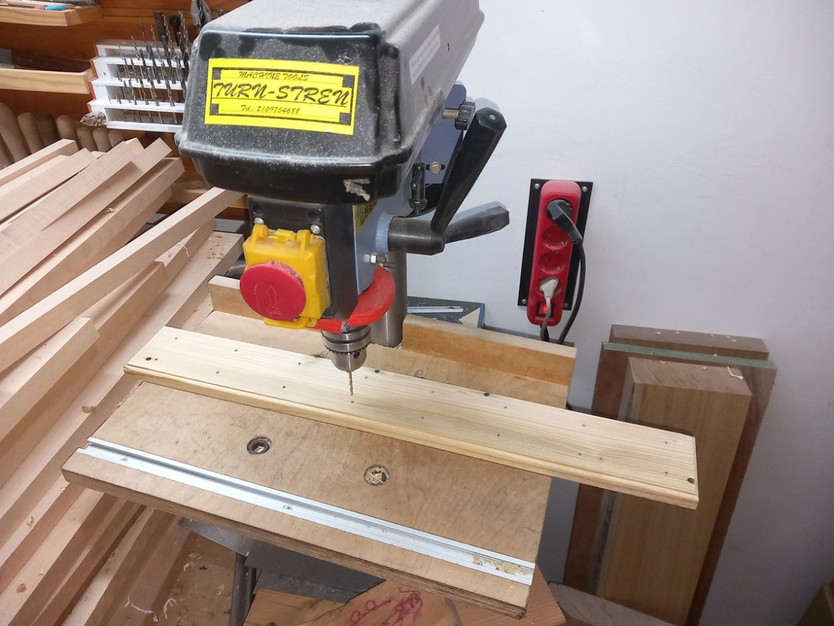

Μαρκάρισμα κατά μήκος για το σημείο που θα γίνουν οι τρύπες...
...τρύπημα στο κολωνάτο...

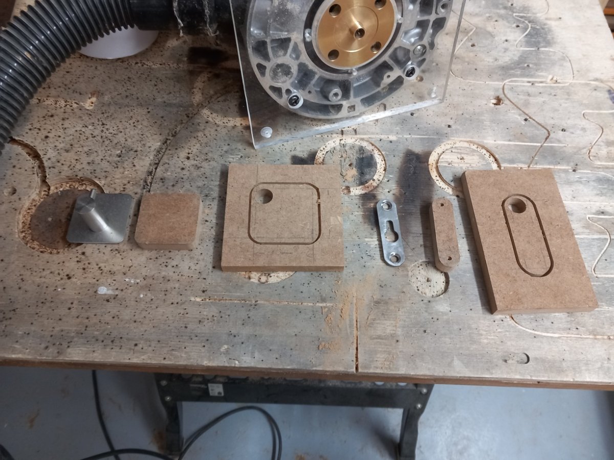

Μετά έφτιαξα δυο πατρόν για να χωνευτούν τα γατζάκια της φωτογραφίας. Το μικρό μπιτάκι δεν είχε αρκετό μήκος για να τρυπήσει το 8άρι MDF...
...οπότε το πατρόν ολοκληρώθηκε πρώτα στην επιτραπέζια σέγα...
και μετά στο ρούτερ με ένα μπιτ αντιγραφής.
Ρηχές πατούρες για τις κρεμάστρες του temu

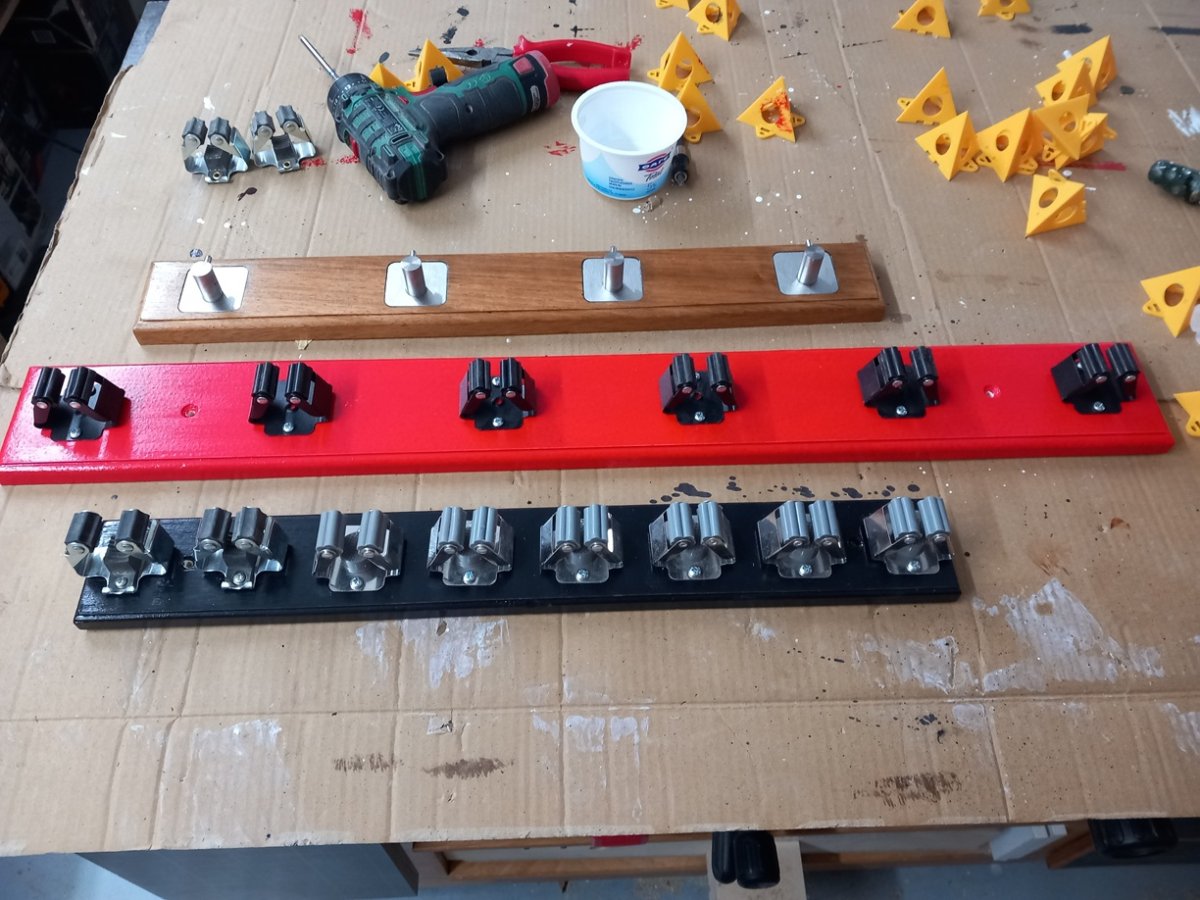

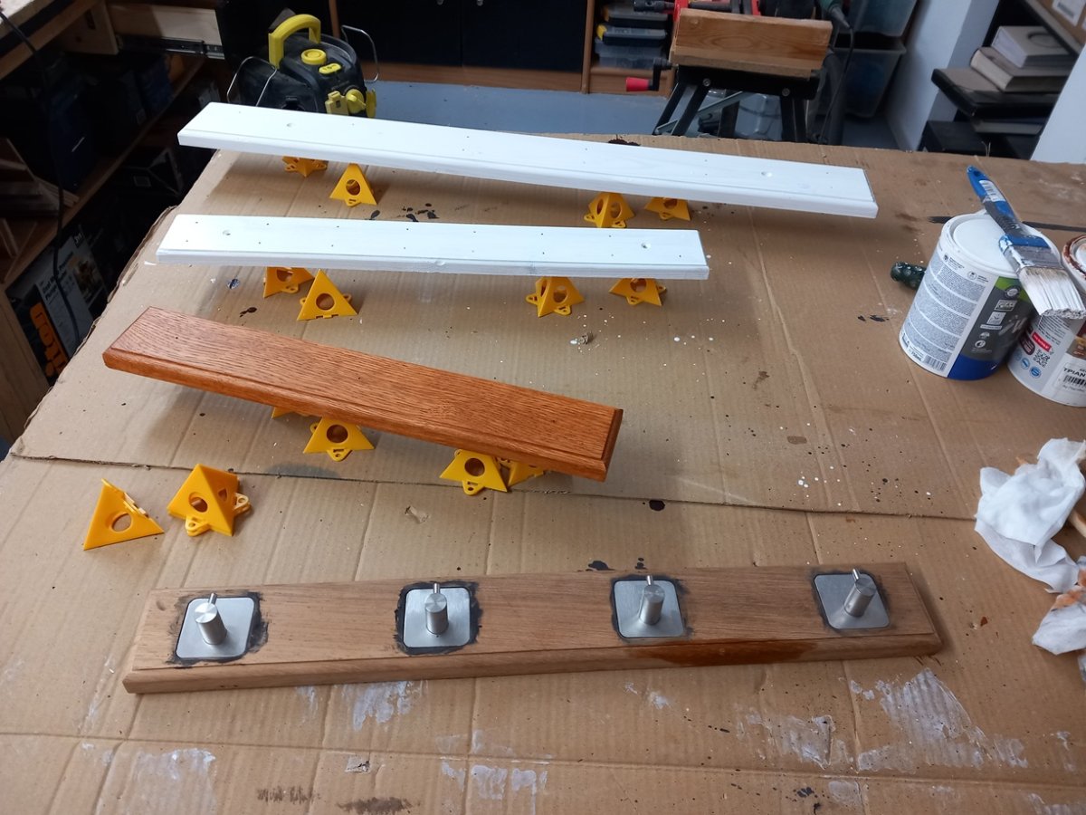

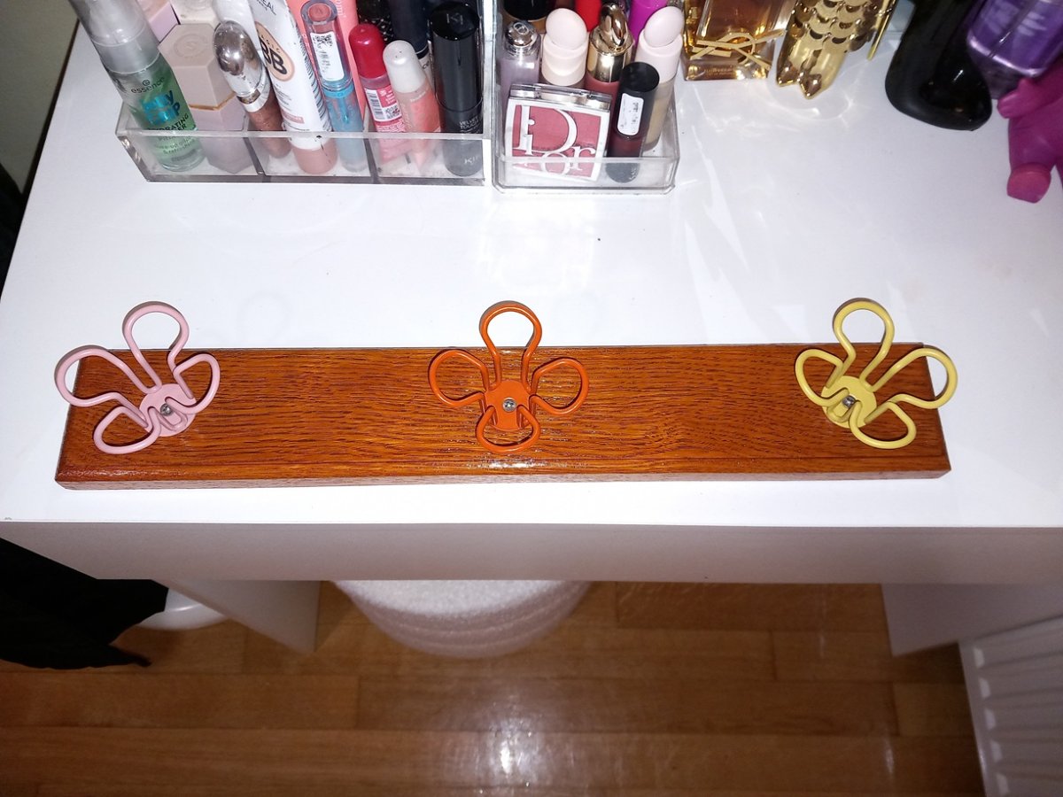

Εδώ σχεδόν έτοιμες οι βάσεις:
-Οι δύο πάνω είναι για την αποθήκη (για εργαλεία) και έγιναν από παλετόξυλα. Τελικά έβαψα τη μία μαύρη και την άλλη κόκκινη
-Η επόμενη είναι από ένα ρετάλι δρυ από πάτωμα. Το είχα βρει βερνικωμένο και όταν το έτριψα να φύγει το παλιό βερνίκι, είχε μείνει ένας ωραίος τονισμός στα νερά του ξύλου. Δεν ξέρω πως λέγεται αυτή η τεχνική, βγήκε από τύχη, αλλά το αποτέλεσμα μου άρεσε και θα το ξαναδοκιμάσω στο μέλλον.
-Η κάτω-κάτω επιφάνεια είναι ιρόκο. Τελικά η πατούρα βγήκε μισό χιλιοστό μεγαλύτερη από τις κρεμάστρες, και συμπλήρωσα λίγο μαύρο στόκο για αντίθεση.
Εδώ τελειωμένες οι τρεις πρώτες. Τα στηρίγματα για τα εργαλεία είναι από εδώ.

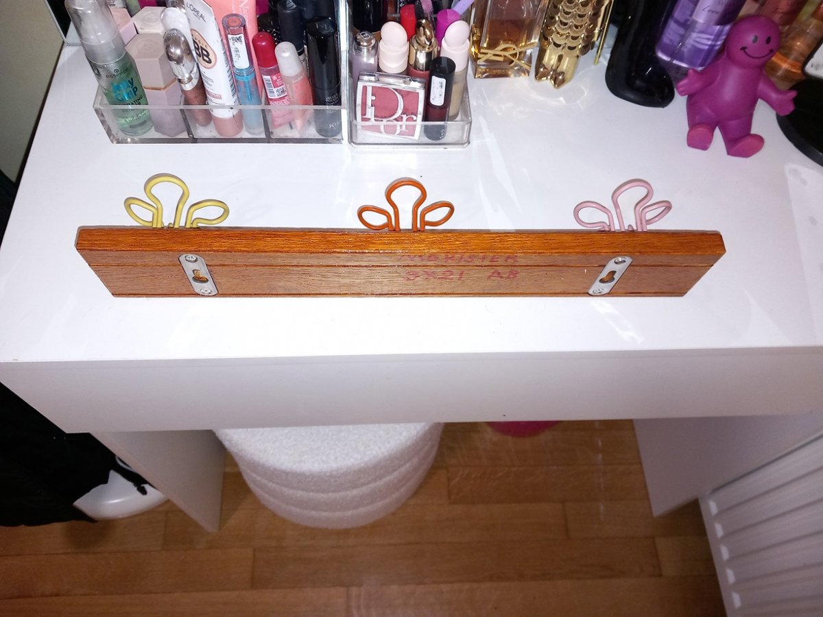

Και εδώ η τελευταία κρεμάστρα. Τα άγκιστρα είναι από ικέα - τα χρώματα δεν με ξετρέλλαναν αλλά ήταν επιλογή του αφεντικού.
Η πίσω κρυφή πλευρά, με τα άγκιστρα από Φράγκο. Οι κωδικοί με κόκκινο μαρκαδόρο είναι του πατωματζή που πέταξε το ρετάλι - θα μείνουν, προστατευμένοι από το βερνίκι, να πονοκεφαλιάζουν τους αρχαιολόγους του μέλλοντος :) .
