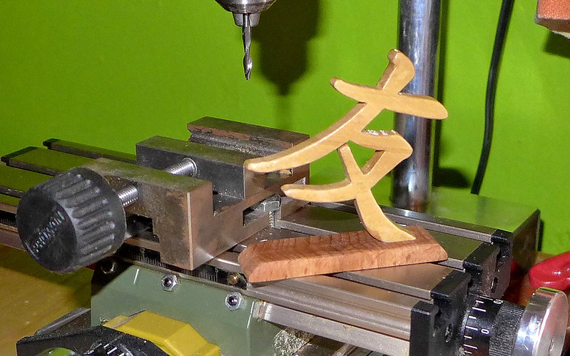

Σημερα εκατσα και εφτιαξα δοκιμαστικα μια μικρη βαση για τα αρκετα μικροπραματακια που εχω κανει στο παρελθον που εχουν μικρο παχος και δεν στεκονται ευσταθως μονα τους.
Τα περισσοτερα εργακια αναδεικνυονται καλυτερα οταν υπαρχει μια εγκοπη στην βαση και να σφηνωνουν παρα να ειναι κολλημενα. Ειναι καλο να μπαινοβγαινουν στη βαση κατα το δοκουν.

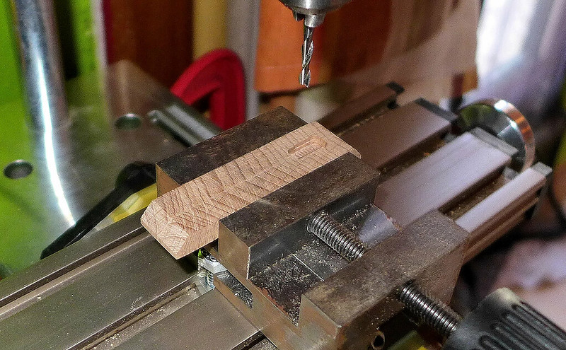

Εδω βοηθησε η βαση ακριβειας της proxxon. Το τεμαχιο πιαστηκε στην μεγγενη και η μεγγενη στη βαση. Ρυθμιστηκε το βαθος της φρεζας και με δυο περασματα εγινε το λουκι των ~6μμ.
Το ξυλο ειναι οξια και αποτελειται απο δυο μικρα σανιδακια κολλημενα με ξυλοκολλα. Οι γωνιες των 45 μοιρων εγιναν στο κυκλικο τριβειο με την βοηθεια του εξαρτηματος μοιρογνωμονιου.
Εδω ειναι σφηνωμενο καλα το κινεζικο ιδεογραμμα που σημαινει 'φιλια'.

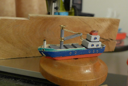

Ειχα φτιαξει καμμια 10αρια αλλα τις εχω χαρισει ολες. Ειναι πολυ ομορφο δημιουργημα, ειδικα για μας τους θαλασσινους!!
Ειχα δει Μηχαλη οπωσ και την κούπα στην αρχή όταν έψαχνα πατέντα για ξυλοτορνο πριν χρόνια.Τα ναυτικά θέματα πάντως είναι πολύ όμορφα.Αληθεια με τόσα εργαλεία μοντελισμού που έχεις πως και δεν ασχολήθηκεσ με αυτό?
Στάλθηκε από το CUBOT_NOTE_S μου χρησιμοποιώντας Tapatalk
Εχω αγορασει σχεδια με καραβια αλλα δεν το εχω αποφασισει ακομα, ειναι ιδιαιτερα απαιτητικη ενασχοληση που θελει υπομονη και επιμονη. Δεν διαθετω τιποτα απο αυτα, αλλα θελω να το ξεκινησω.
5-6 μινιατουρες εχω φτιαξει μονο, μαξιμουμ 10 εκατοστα μηκος, απλα πραματακια σαν αυτο.

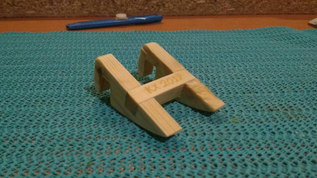

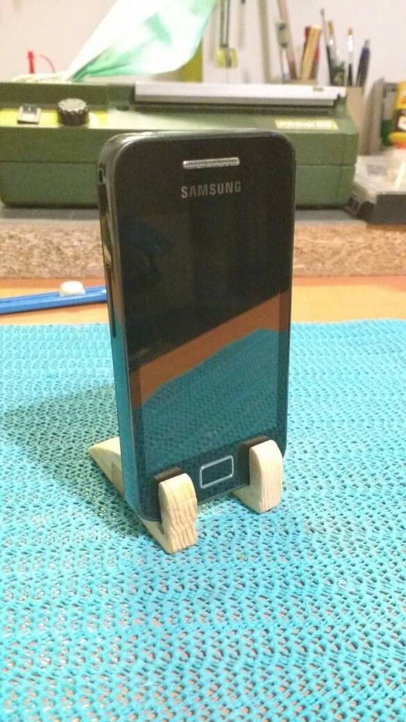

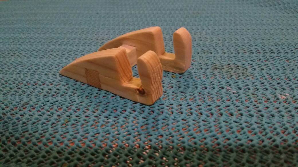

Έκανα κι εγώ μία μικρή κατασκευή τσέπης σήμερα. Από ρετάλια άλλων ρεταλιών παλέτας έκανα αυτήν τη μικρή βάση για το κινητό. Σκέφτηκα για μια στιγμή να φτιάξω τη σύνδεση με χελιδονοουρά, αλλά είπα να μην το κάψω απόψε και το έκανα με κάτι σαν μισοχάρακτη. Φινίρισμα με λινέλαιο.
