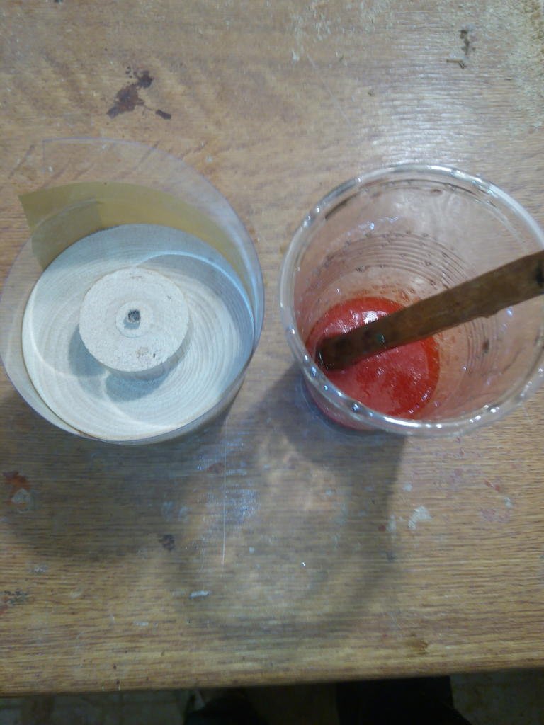

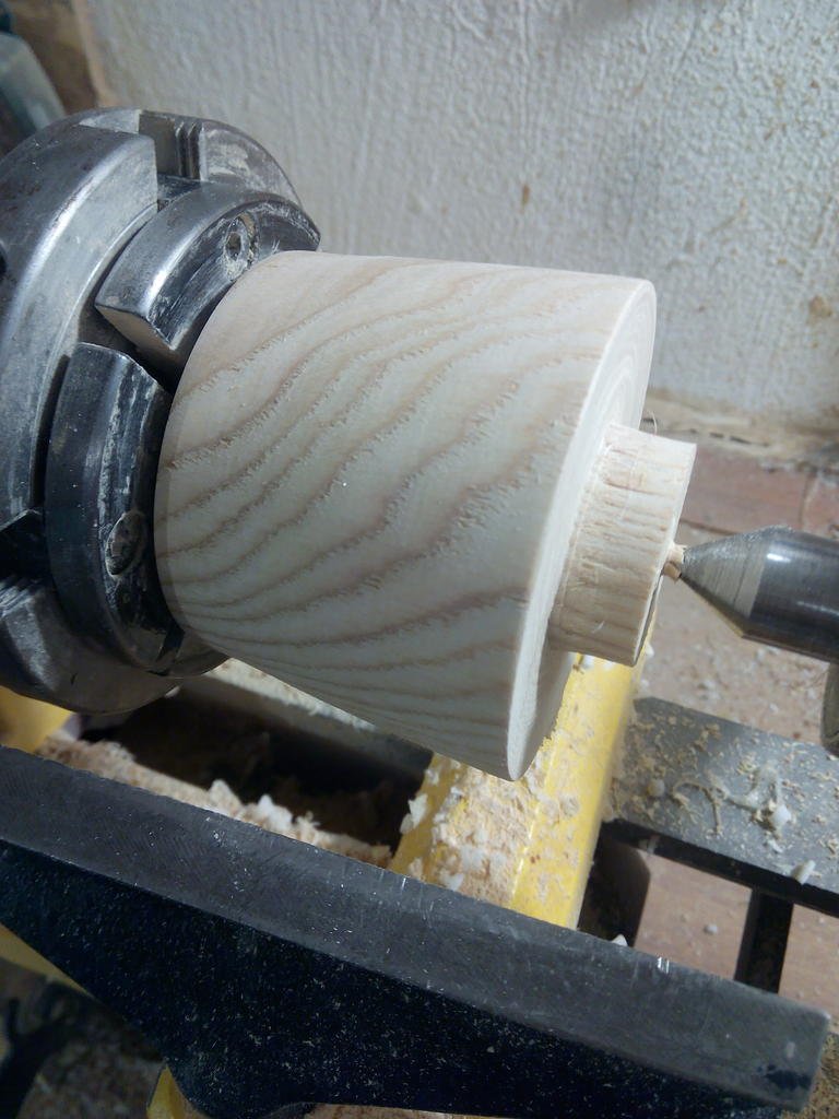

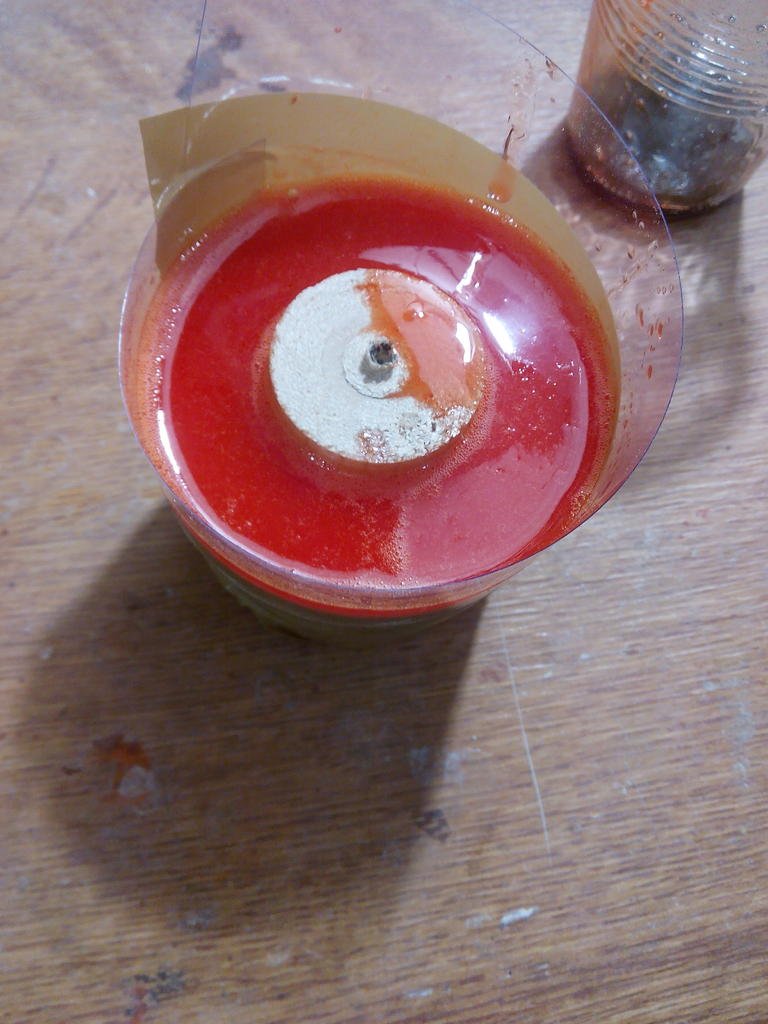

εξαρτάται τι θέλεις να κάνεις. για καλούπι χρησιμοποιώ φύλλο pvc μεγέθος Α3 ή Α4 ότι βρω (το παίρνω από χαρτοπωλείο) βέβαια κυκλοφορεί και σε ποιό μεγάλα μεγέθη με την ονομασία χρωμοφαν, γκουγκλαρισε το και θα το βρεις.
τώρα για την στεγανοποίηση του βάζου που λες, αν την απλώσεις με ένα πινέλο πριν το κολήσεις πιστεύω θα γίνει η δουλειά. εξάλλου μην ξεχνάμε ότι η ρητίνη είναι και μια δυνατή κόλλα οπότε απλώνεις και ενώνεις τα κομμάτια που θέλεις ώστε να στεγανοποιηθεί εσωτερικά. και επειδή θα σου τρέξει λίγο βάλε τα ξύλα επάνω σε μια επιφάνια σιλικόνης (1,5 από τα τζάμπο). στην σιλικόνη δεν πιάνει η ρητίνη.
είχα ανεβάσει φώτο από ένα ρεσώ πριν λίγο καιρό.
αν θες εξωτερικά του βάζου κάποια σχέδια με ρητίνη, φάε το ξύλο με ρούτερ, ντρέμελ ότι άλλο νομίζεις και γέμισε με ρητίνη. επίσης χρωματίζεται πολύ εύκολα με ακρυλικά χρώματα. βασικά θέλει να πειραματιστείς λίγο και θα βρεις την άκρη. εγώ έφαγα 1 κιλό για να ψιλομάθω και ακόμα είμαι στην αρχή, γιαυτό και προτίμησα να πάρω αυτή την συγκεκριμμένη που έρχεται 10 το κιλό.
και εχθές παρέλαβα σκόνη που φωσφορίζει ( δοκιμές θα γίνουν το ερχόμενο σαβ/κο). δεν ανέβασα φώτο γιατί βάφω το σπίτι και είμαι άστα να πάνε.
για ότι άλλο εδώ είμαστε για ρωτάμε και να μαθαίνουμε.
