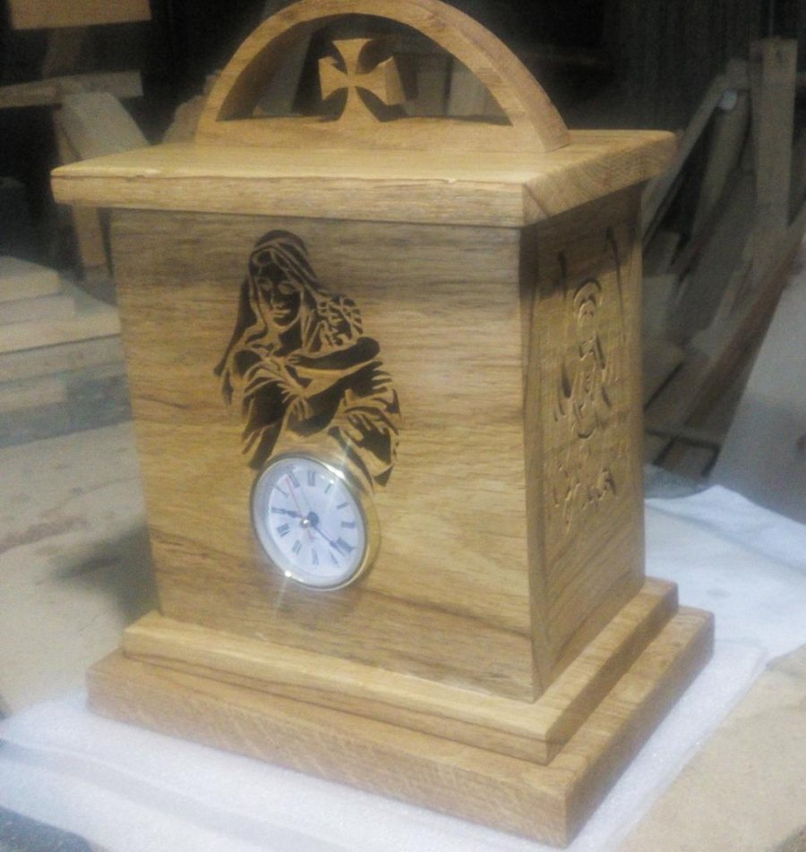

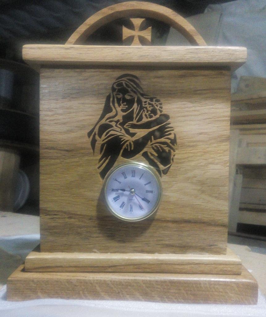

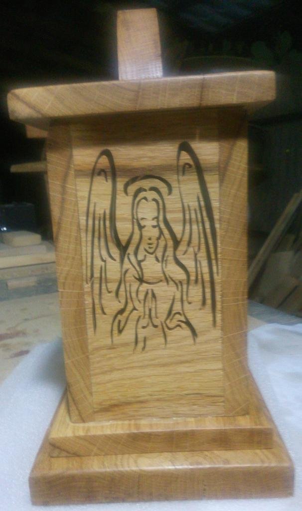

Καιρό έχει να ανανεωθεί το παρόν νήμα βλέπω... ας κάνω κάτι γι αυτό.
Τελείωσα σήμερα ένα επιτραπέζιο ρολόι (τι πρωτότυπο!) από ξύλο δρυός περασμένο με 3 λάδια μιξ τικ, λινέλαιο και baby.religion clock.jpgreligion clock1.jpgreligion clock2.jpgreligion clock3.jpg
Πολύ ωραίο κ αυτό Σπύρο.
Πολύ προσεγμένη δουλειά για άλλη μία φορά. Τα πατρόν τα βρίσκεις από κάπου ή τα βγάζεις μόνος? Το σώμα του ρολογιού παραπέμπει στα σχέδια του μαστρο-Steve, αλλά τα θέματα βλέπω ότι αλλάζουν και ξεφευγουν από τα δικά του.
Επίσης, τι σέγα και τι λάμες χρησιμοποιείς? Η δρυς ειναι από τα ζόρικα υλικά και θέλει αρκετή δύναμη για να ανταπεξέλθει σε τόσες πολλές κοπές σε λογικό χρονο.
Το σχέδιο είναι του Steve τα θέματα όμως τα επιλέγω εγώ. Ψάχνω στο νετ ή μερικές φορές τα δημιουργώ κι όλας τα επεξεργάζομαι και τα συνδιάζω όπως μου αρέσει. Είναι σχεδόν τριπλάσιο το συγκεκριμένο από του Στιβ.
Η σέγα είναι η πτωχή Einhell και οι λάμες της proxxon. Ο δρυς στην κατασκευή που βλέπεις έχει 20mm πάχος εκτός από το κάτω κάτω ξύλο και το πάνω πάνω σχέδιο που είναι 30mm.
Αν βάλω στη μικρή πρόξξον που έχω δρυ 20mm, δεν θα πηγαίνει βήμα, θα καεί ή το ξύλο ή το εργαλείο. Ταπεινή μεν, δυνατή δε η einhell...:award:
Ωραία κατασκευή και τελική παρουσίαση. Μου αρέσει η φυσική απόχρωση.
Μπραβο Σπυρο τελειο ακομα μια φορα.
