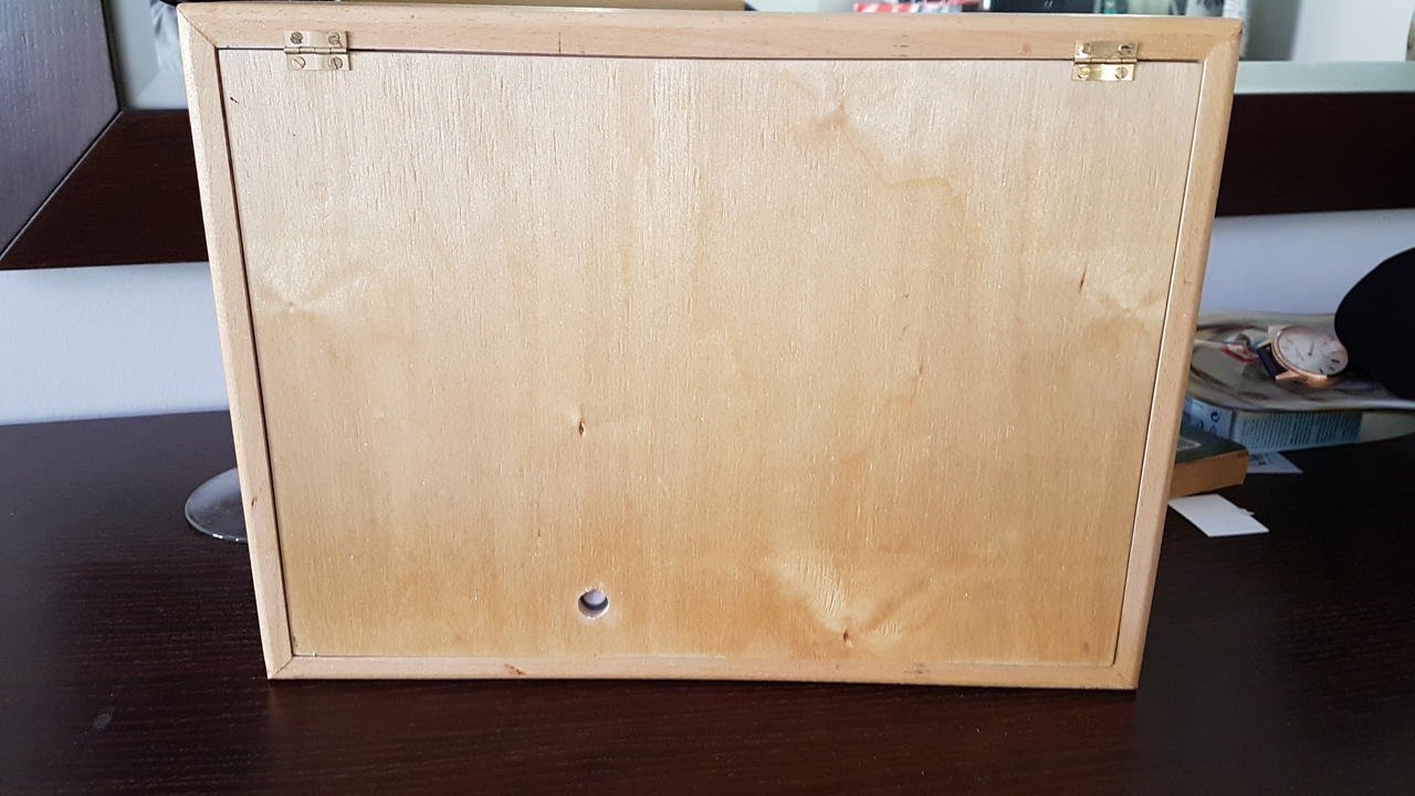

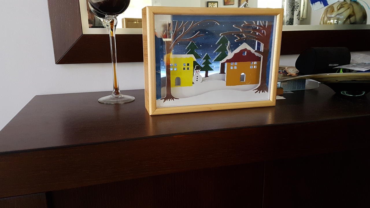

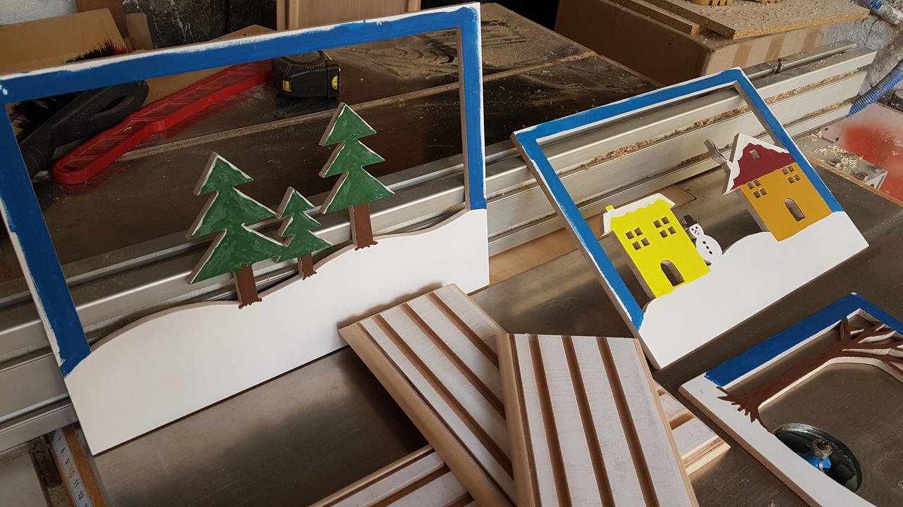

Τελειωσα και το shadowbox σιγα σιγα...

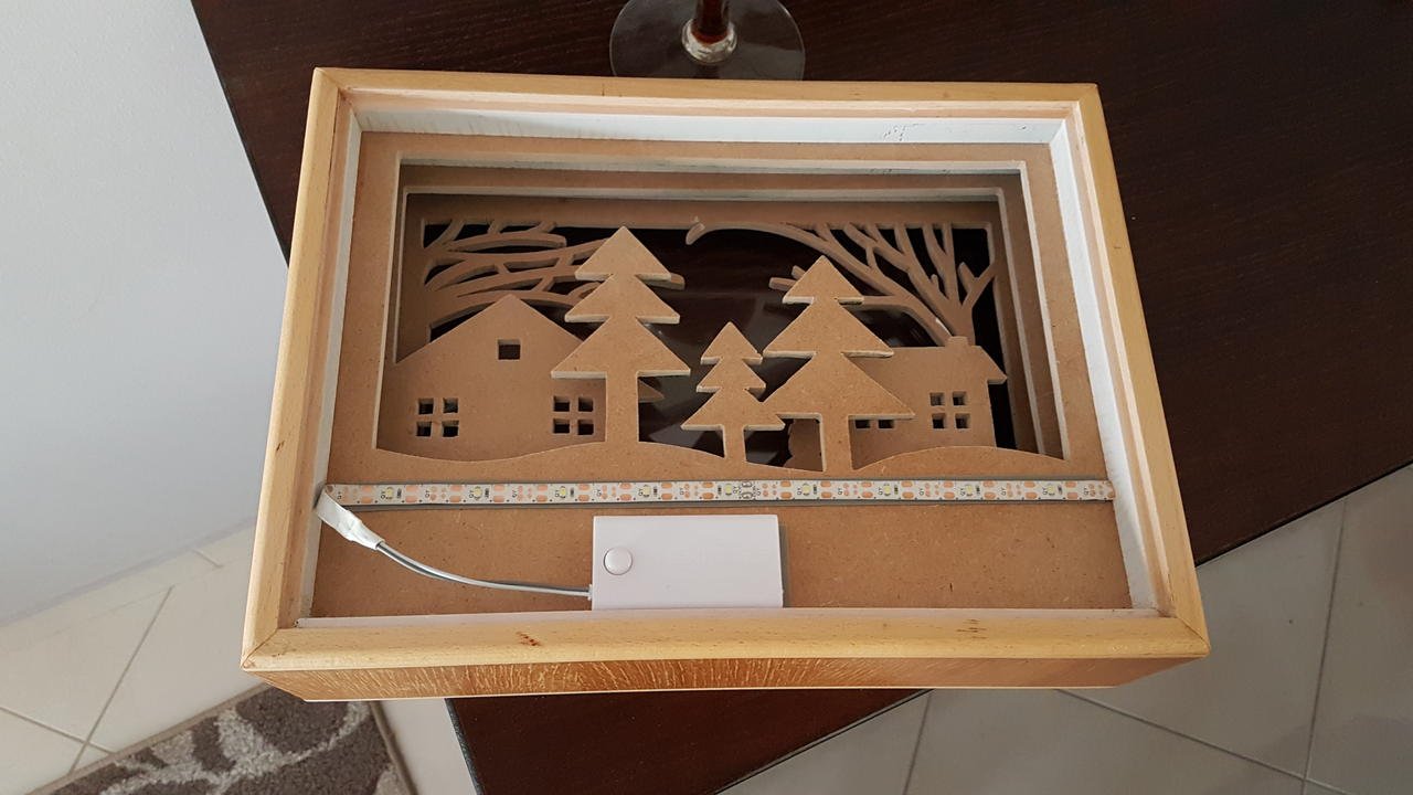

Το εσωτερικο απο mdf 6mm

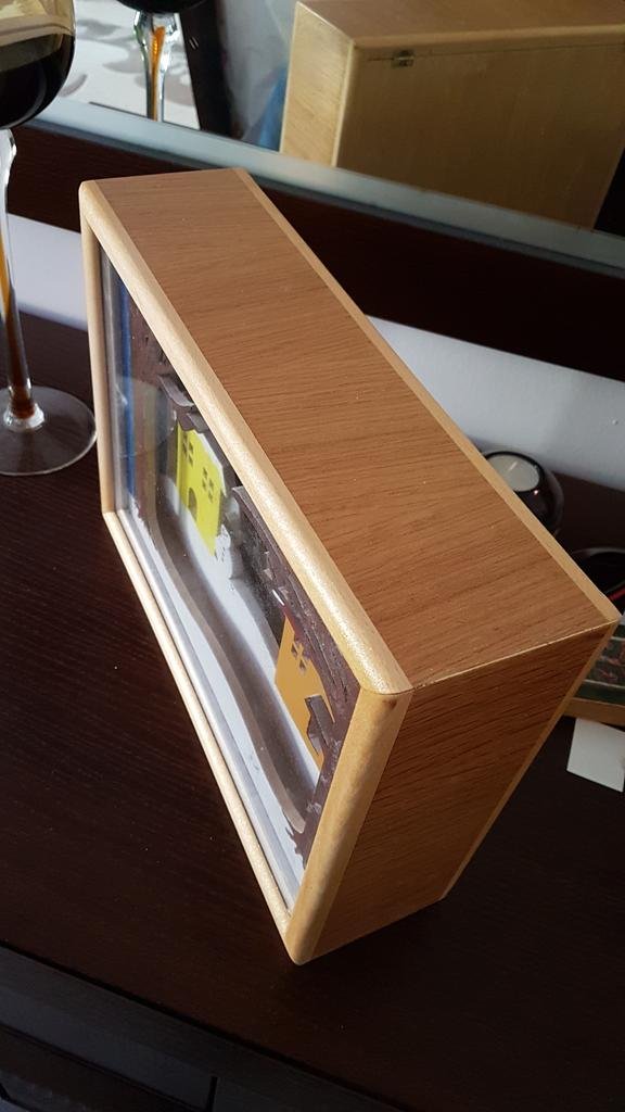

Tο πλαισιο απο MDF 17mm με φυσικη δρυς καμπλαμα ντυμενο με οξια 10mm.
Καπακι πισω απο κ.π. 6mm απο μεγαλο κουτι ηλεκτρολογικων προμηθειων.
Βαφη εσωτερικα με τεμπερες απο JUMBO αφου πρωτα ειχα ριξει λευκο ασταρι σε σπρει.
Εξωτερικο βερνικι σε σπρει με γκλιτερ απο περυσι στα Lidl.
Λεντοταινια 30cm με μπαταριες 3ΧΑΑΑ με 2 ευρω απο τα JUMBO (πακετο 2 σετ με 4 ευρω). Βολεψε για να μπουν ολα εσωτερικα.
