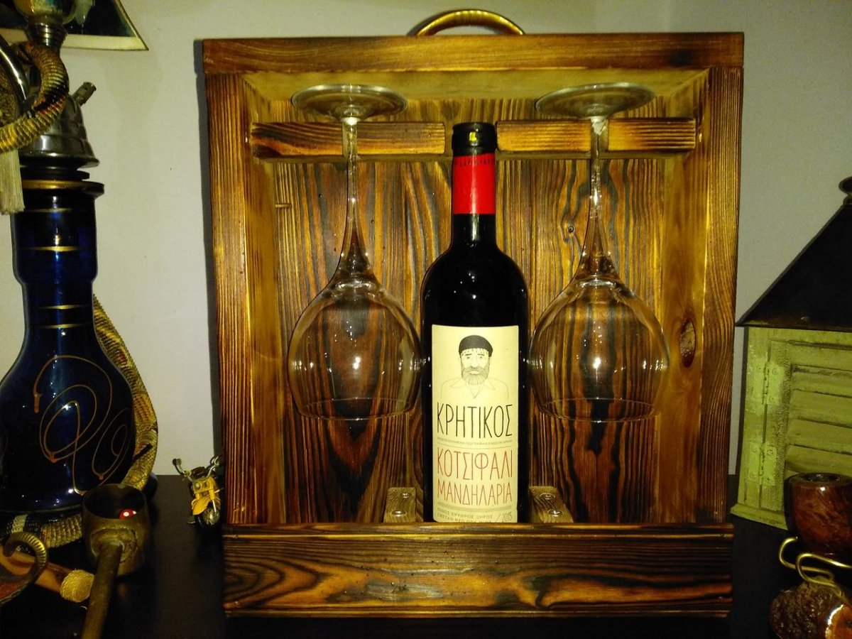

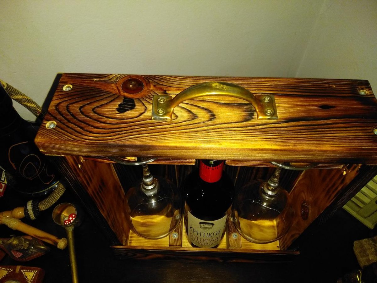

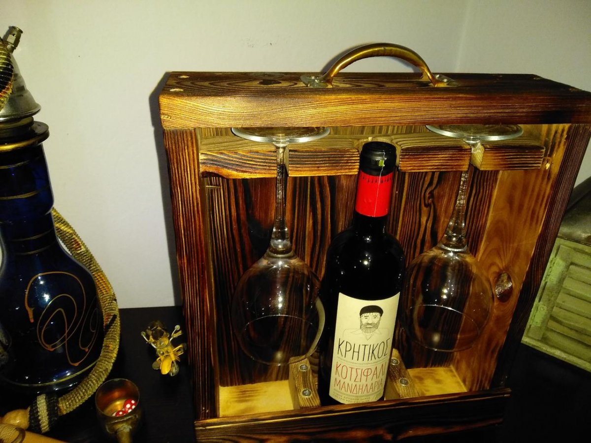

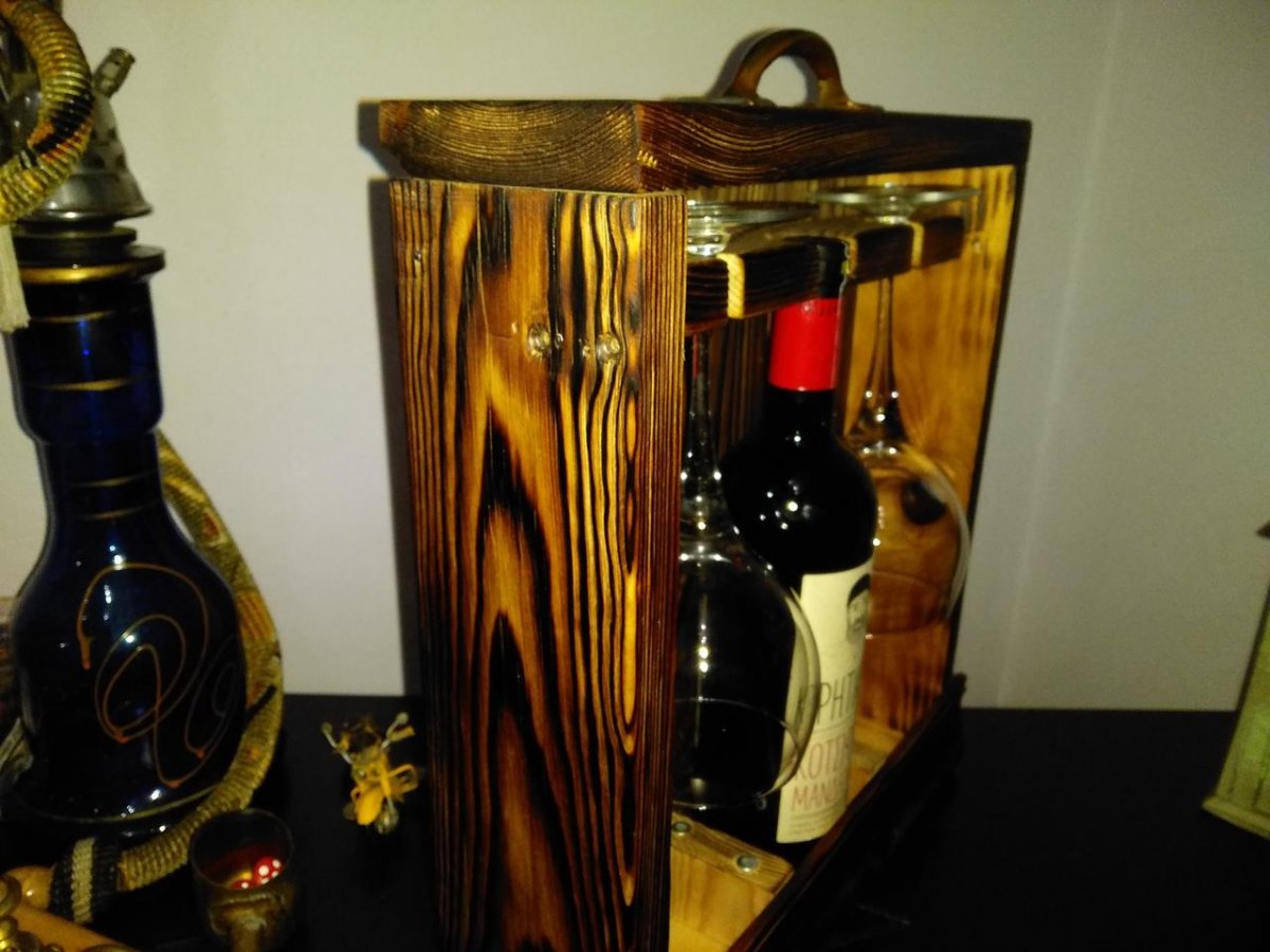

Απο το μεσημέρι και μετά δεν είχα κάτι να κάνω,και έτσι σκάρωσα τούτο,απο ρετάλια πεύκο που είχα.Πολύ φλόγιστρο παιδιά,θα μυρίζω καμμένο στη μύτη μου για καμιά εβδομάδα.Μετά το κάψιμο και το βούρτσισμά το ξύλο "θεραπεύθηκε" με tung oil.Ελπίζω να σας αρέσει!

Εμένα μου αρέσουν πολύ αυτά τα παλαϊκα και γειά στα χέρια σου.
Δεν μου αρέσουν οι βίδες όμως που φαίνονται από πάνω.
Οι βίδες πάνω κ δίπλα από το κρασί μπορούν (κ πρέπει!) να κρυφτούν με λίγο στόκο πεύκου ή καβίλιες.
Το κάψιμο κ η απόχρωση super.

Υπέροχο Νίκο το κάψιμο με τι το κάνεις,;θέλω και εγώ να κάνω κάτι παρόμοιο
Στάλθηκε από το CUBOT_NOTE_S μου χρησιμοποιώντας Tapatalk
Να είσαι καλά Κυριάκο!Με φλόγιστρο υδραυλικού,τίποτα σπουδαίο.Το "βάφεις" πρώτα ελαφριά,και μετά το καρβουνιάζεις.Μετά τρίψιμο με συρματόβουρτσα με τα νερά,μετά βούρτσα σκληρή,και μετά ψιλό γυαλόχαρτο.

Επειδή βλέπω χειρολαβή επάνω πράγμα που σημαίνει ότι μπορεί να χρησιμοποιηθεί και μεταφερόμενο σε ιδιαίτερα μέρη για ιδιαίτερες στιγμές θα έβαζα κάτι να μπορεί να στηρίξει το μπουκάλι και τα ποτήρια ώστε να μην πέσουν μεταφερόμενα.
Δηλαδή ή κάποιου είδους παλιό δερμάτινο ιμάντα πιασμένο από δυο μπρούτζινα αγγιστράκια εσωτερικά ή ένα πηχάκι καψαλισμένο στο σόκορο των ανοιγμάτων για τα ποτήρια-μπουκάλι βιδωμένο με βίδες πεταλούδα για να ξεβιδώνουν με το χέρι.
Ευχαριστώ Νικόλα,εύλογες οι προτάσεις σου!Το μπουκάλι δεν κουνά,πρέπει να το ξεσφηνώσεις για να βγεί,για τα ποτήρια έχεις απόλυτο δίκιο,και έχω κάτι παρόμοιο με αυτά που προτείνεις στο μυαλό μου για το επόμενο..Πάντως εκεί που προορίζεται το συγκεκριμένο (δώρο) θα τοποθετηθεί ως διακοσμητικό πάνω σε ένα μπουφέ και δε νομίζω να ξανακουνηθεί.
