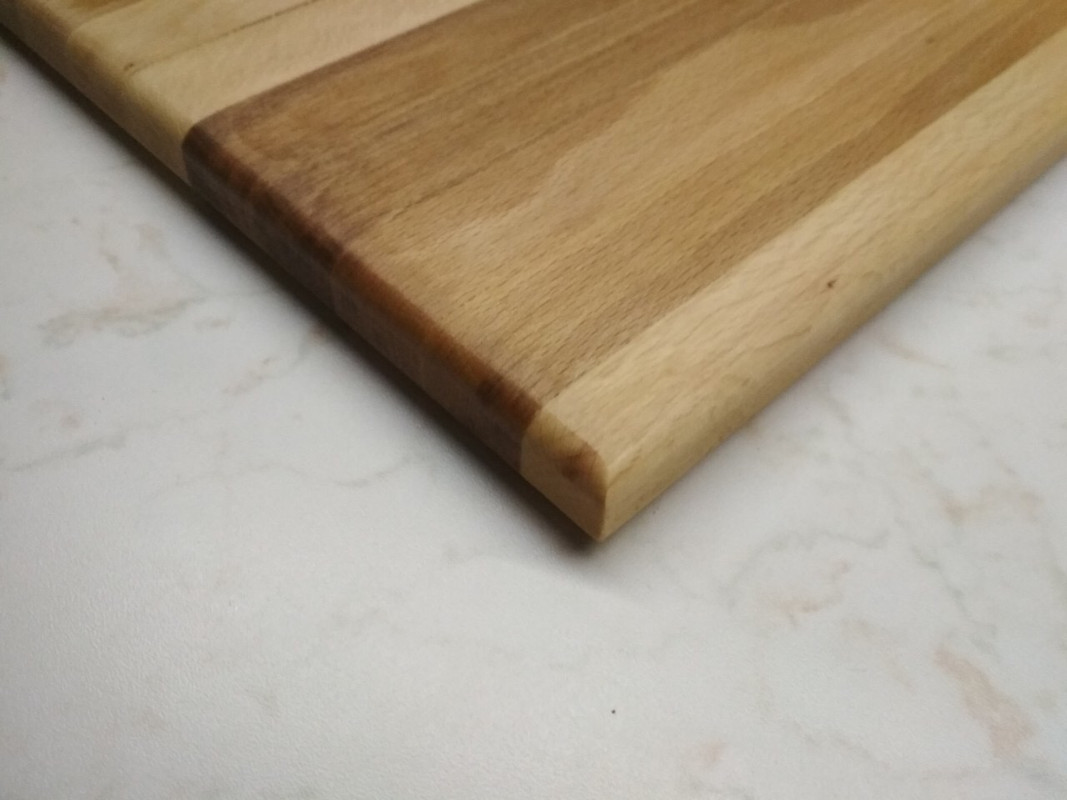

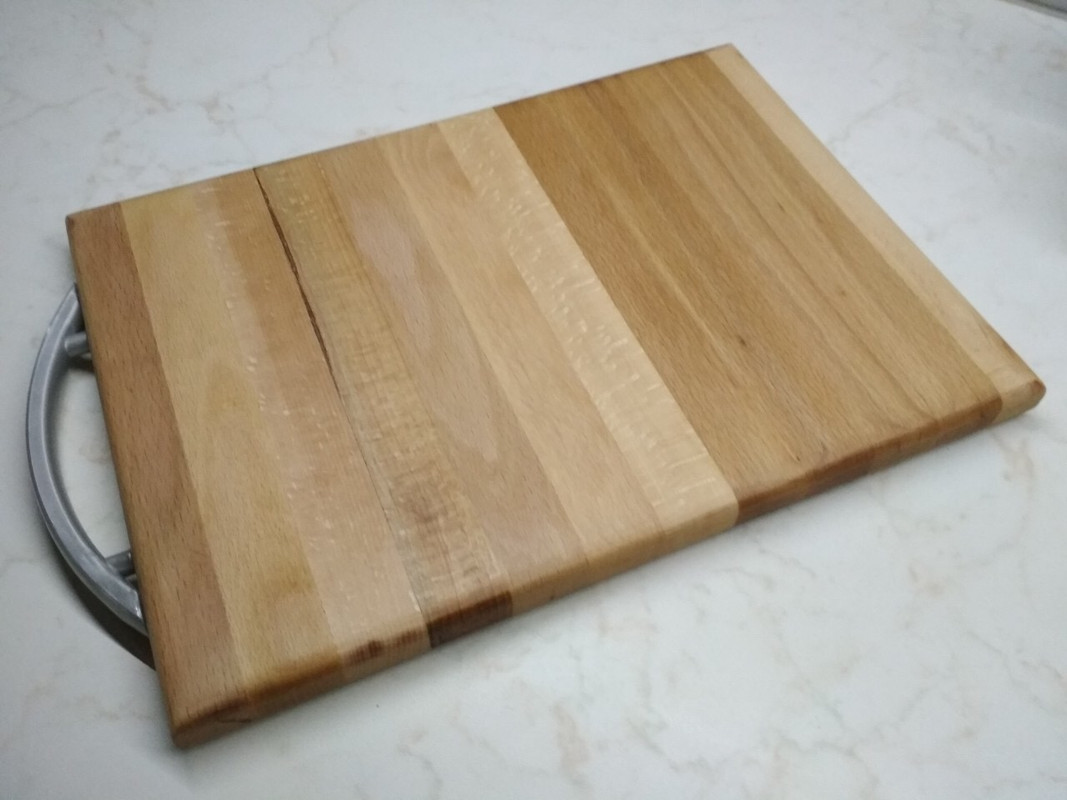

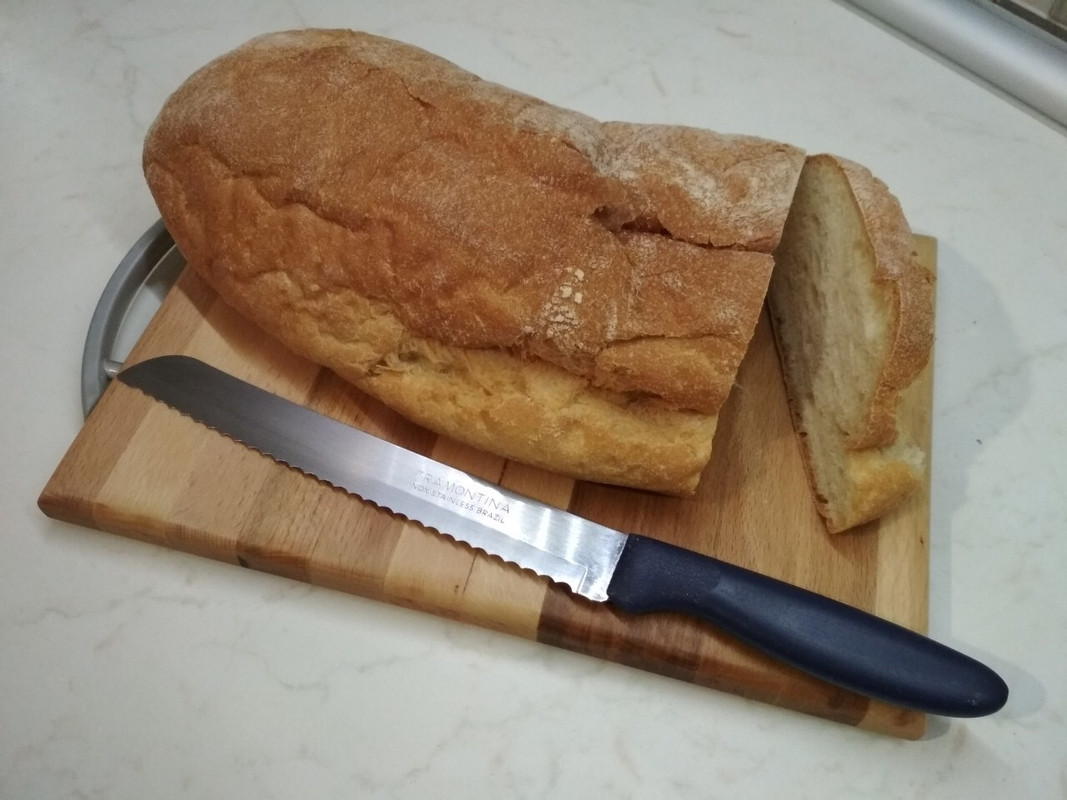

Επιφανεια κοπης, απο τι αλλο, ξυλο οξιας!
Θυμαστε τα κουτσουρα που ειχα ξακρισει.
Εκοψα μερικα σε φιλετα, μπαστουνακια ορθογωνια και τα κολλησα.
Μετα το ορθογωνιασα και το επιπεδωσα με το ρουτερ καταστρεφωντας ενα μπιτ.
Ρουταρισμα για φινιρισμα και προστασια με tung oil liberon 5-6 χερια διαφορετικης αραιωσης καθε φορα.
Βρηκα και ενα πομολο απο επιπλακι και ετοιμη η λαβη.
Ωραίο Νεκταριε το tahg oil κάνει για κατασκευές που έχουν σχέση με τρόφιμα;

Υπαρχει ξυλο που δεν φθειρεται απο τη χρηση?
Ωραίος Νεκ!Θα φθαρεί πολύ γρήγορα να ξέρεις όμως..Τα τριβεία να είναι καλά και τα χέρια σου!

Αφού είχες τόση διαφορά χρωματισμού στην οξιά δεν τα "μπερδευες" παραπάνω ;
Στο επόμενο Νεκ..μια χαρά έγινε .
