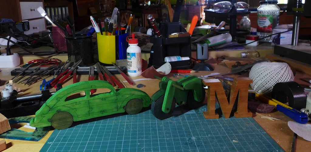

Και εδω μια τελευταια δικη μου λιγο πριν γυρισω παλι στο κλεινον αστυ.Παλι με σχεδιο απο stevedgood.

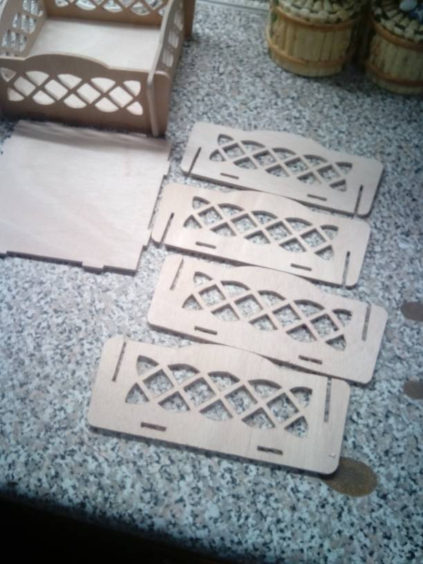

Ευχαριστω πολυ παιδια.Δεσποινα η σεγα που χρησιμοποιω ειναι η proxxon dsh,δηλαδη αυτη
https://www.proxxon.com/en/micromot/28092.php
Εχει αρκετη δυναμη και το πιο σημαντικο ειναι οτι δεχεται ακεφαλες λαμες.
Στη συγκεκριμενη περιπτωση χρησιμοποιησω κοντρα πλακε παχους 4 χιλιοστων,6 κομματια το ενα πανω στο αλλο κολλημενα με ταινια διπλης οψης,δηλαδη συνολικο παχος 24 χιλιοστα.
Παιζει ρολο ο τυπος της λαμας καθως και η σκληροτητα του ξυλου ωστε να καθορισεις τι συνολικο παχος ξυλου θα κοψεις..Εν προκειμενω μπορω να πω οτι η σεγα τα εκοψε σχετικα δυσκολα..Με την ιδια λαμα το ιδανικο παχος θα ηταν 16-18 χιλιοστα..Ελπιζω να σε καλυψα

Το αμαξακι οντως ξεχωριζει λογω σχεδιου, ηδη ετοιμαζω ενα μεγαλυτερο απο καρυδια που δεν θα βαφτει, μονο θα γυαλιστει και θα περαστει κερι.

Μιχάλη πολύ όμορφα το αμάξι καιι η μηχανή !!
