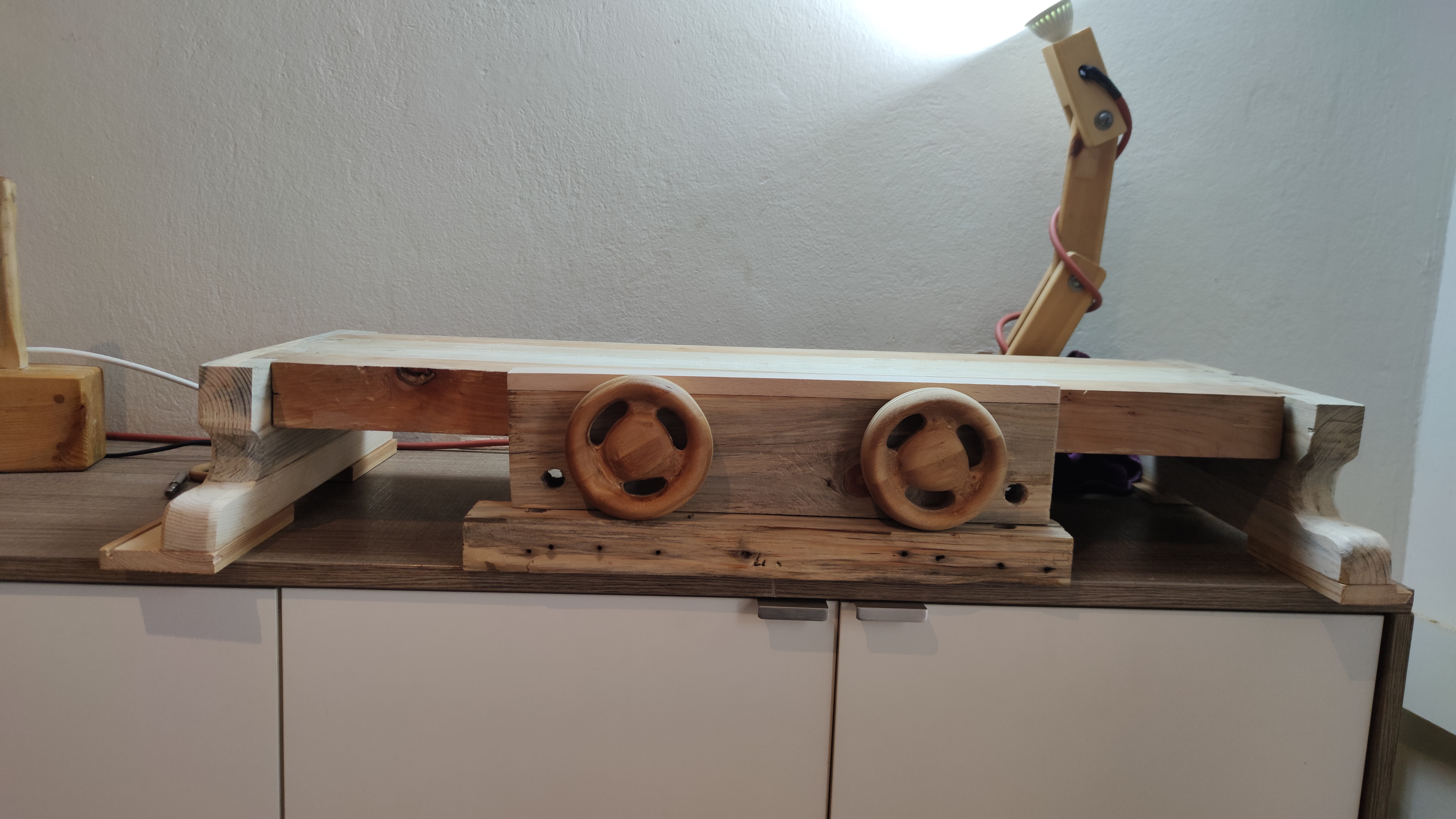

Μερικές φωτογραφίες από τη κατασκευή χερουλιών για τη moxon μέγγενη του mini πάγκου εργασίας που παλεύω εδώ και αρκετό καιρό (σχεδόν αποκλειστικά με εργαλεία χειρός).
Διάμετρος 10.5cm, υλικό κατασκευής poplar plywood ρεταλι και μπαμπού.
Μόλις τελειώσει όλο το project θα δημοσιεύσω πιο λεπτομερώς το σύνολο.
Οι δύο τελευταίες φωτογραφίες είναι όλα τα μέρη του πάγκου και η πηγή έμπνευσης για τα χερούλια από pask makes moxon vise.
εισαι παρα πολυ καλος :SFGSFGSF:
με εργαλεια χειρος και ενα ηλεκτρικο τρυπανι !!!!
για ντιζες τι θα βαλεις?
Ευχαριστώ κύριοι!
Σώφρονα, έχω πάρει ντιζα M14 αλλά δεν έχω παξιμάδια οπότε περιμένω να ανοίξουν τα μαγαζιά.

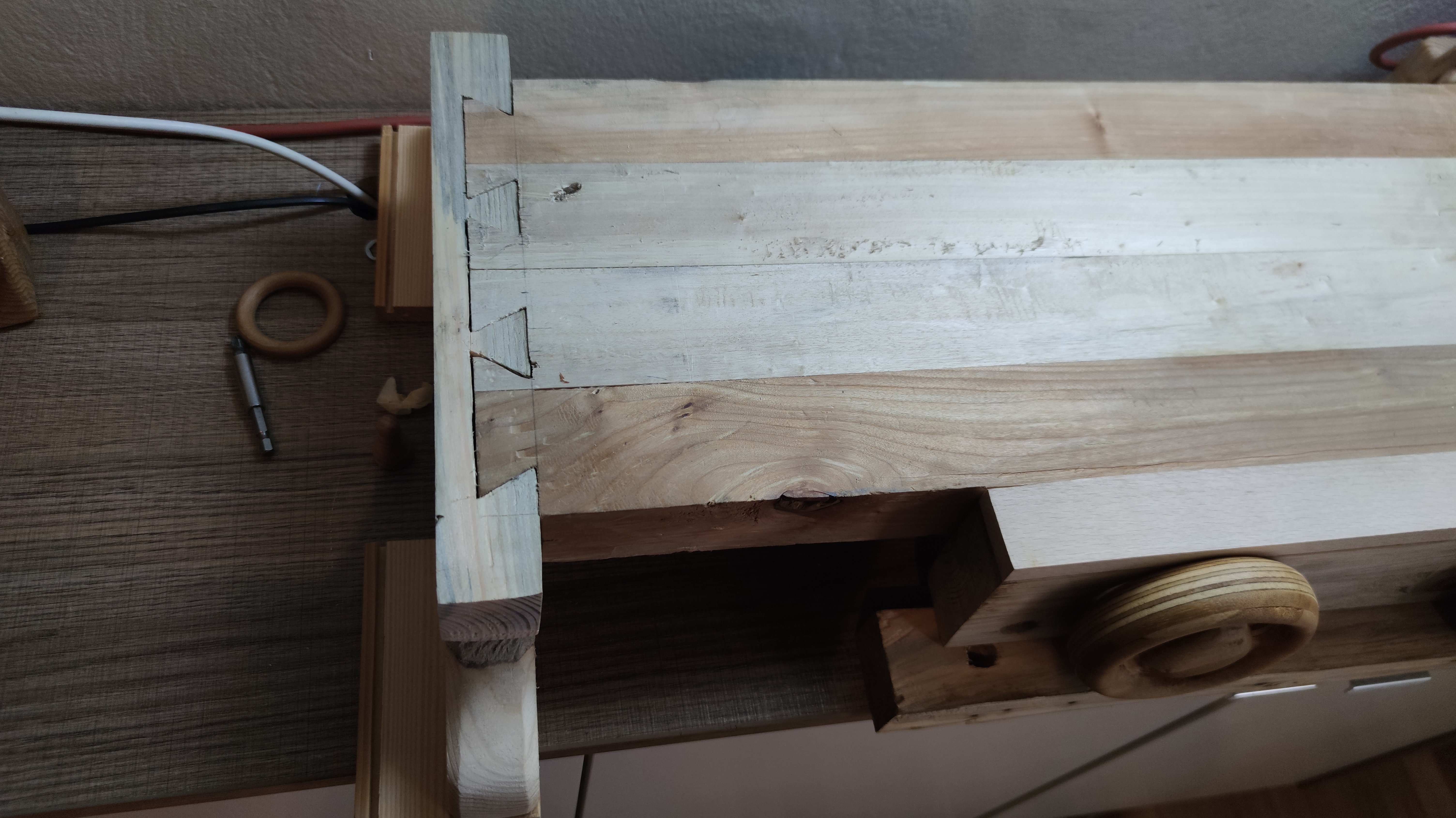

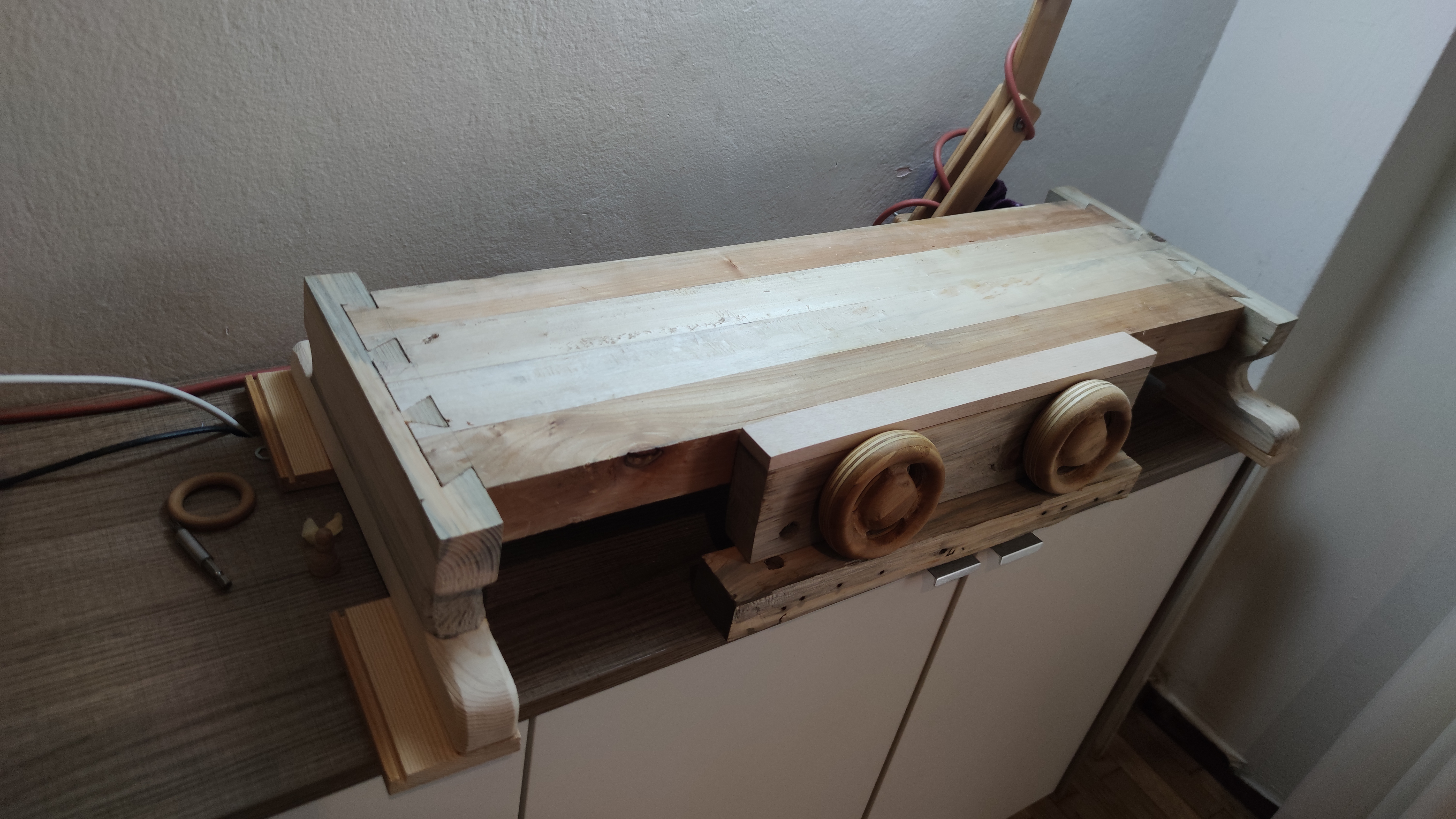

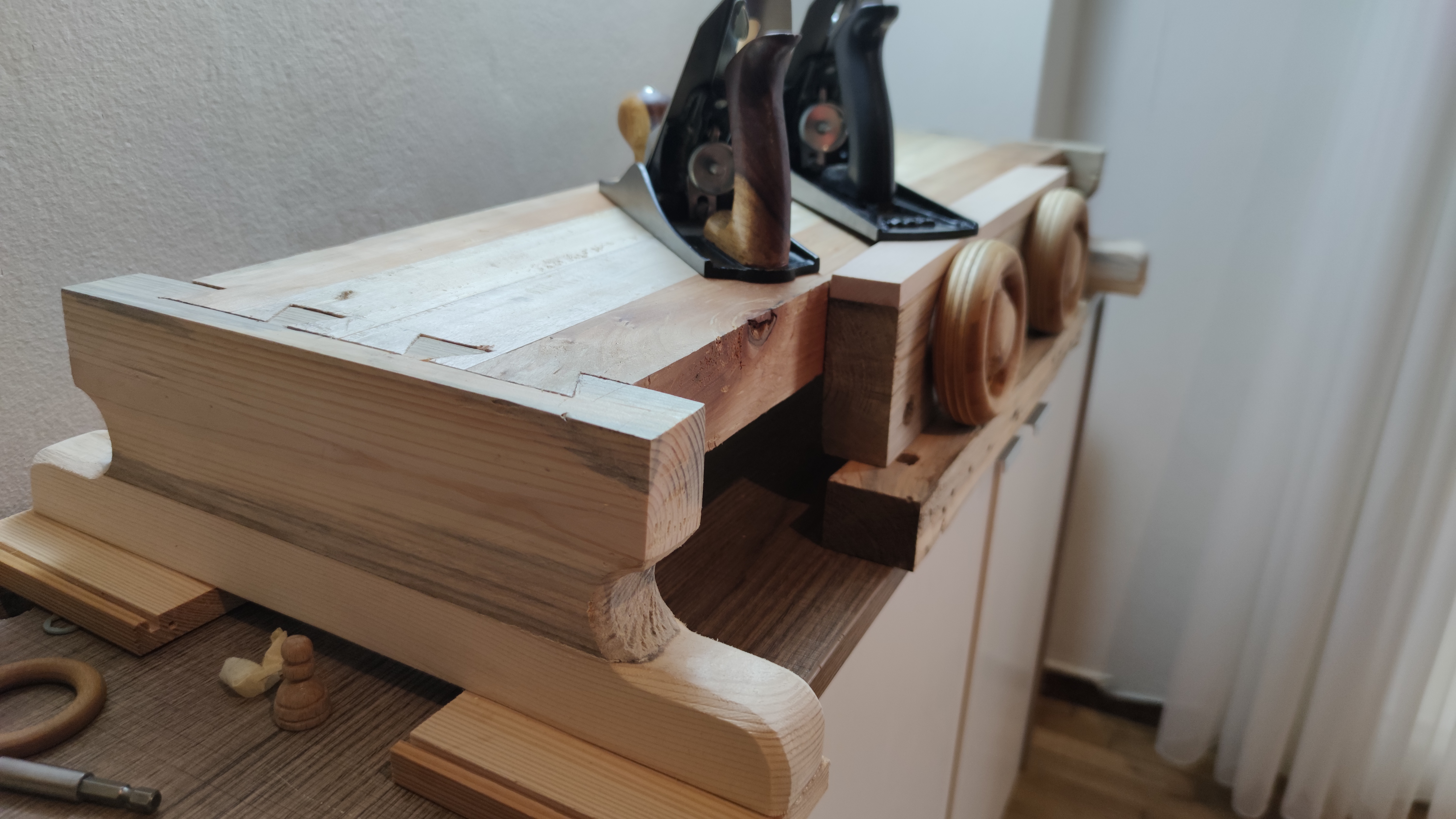

Όταν με το καλό τελειώσει κάνε μας μια συνολική παρουσίαση.
Ευχαριστώ Κυριάκο!
Έχω σχεδόν τελειώσει, αλλά μου λείπουν 4 παξιμάδια Μ14 για τη moxon vise, πιστεύω εντός εβδομάδες ή σίγουρα την ερχόμενη θα παραλάβω και θα τελειώσω με όλες τις λεπτομέρειες.
Παρακάτω μερικές φωτογραφίες "dry fit".
Όλα τα ξύλα είναι από παλέτες, με εξαίρεση φλούδες οξιάς και μπαμπού στα χερούλια και στο πάνω μέρος της μεγγενης.
Ευχαριστώ ξανά για τα καλά σας λόγια.

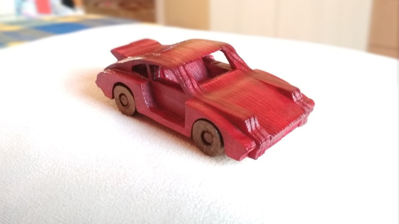

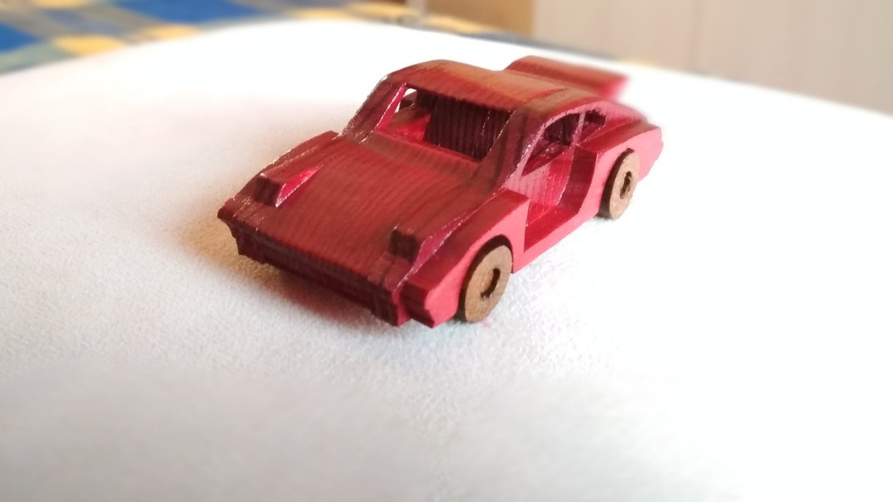

Ενα μικρο αυτοκινητακι ακομη απο τα cnc του γερμανου.
Με παγκοσεγα φτιαγμενο.
Και εγω θελω να το φτιαξω αυτο. Μια χαρα το εφτιαξες Νεκταριε.
Το χρωμα ισως να το βαραινει λιγακι, μια ανιλινη μπορει να το εκανε πιο αναλαφρο.
