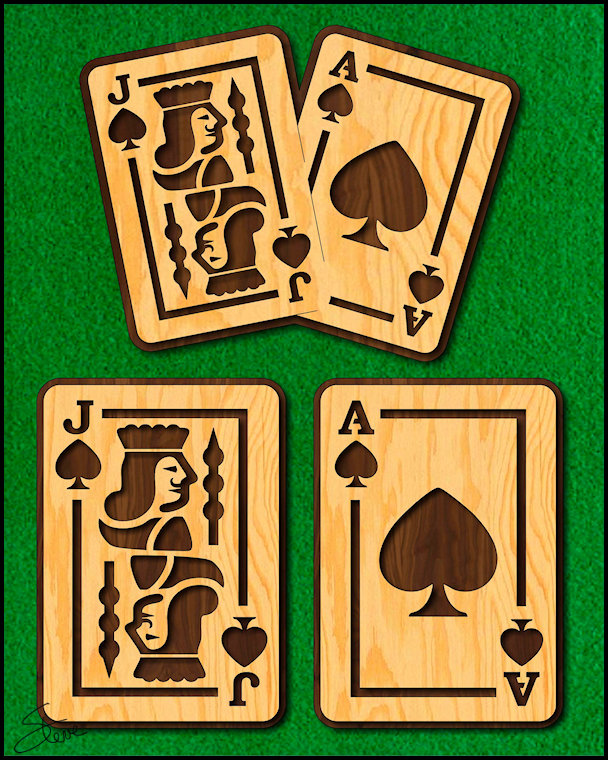

Πριν λιγες μερες εβγαλε ενα ενδιαφερον σχεδιακι ο steve. Ξυλινα τραπουλοχαρτα! Σχεδια εδω.
Καθε φιγουρα αποτελειται απο δυο κομματια. Την βαση και το σχεδιο που κοβεται εσωτερικα στη σεγα.
Το παχος καθε κομματιου ειναι 3μμ.
Με μια μικρη παραλλαγη στο σχεδιο, αρκετη σμικρυνση απο το πρωτοτυπο και προσθηκη υγρου γυαλιου στα κενα, φτιαχτηκε ενα σουβερακι.
Εδω ετοιμο το Σουβερ του Χαρτοπαιχτη, απο κοντρα πλακε και υγρο γυαλι :)
Το σχεδιο κολληθηκε σε κοντρα πλακε 3μμ και εγιναν οι τρυπες οπου θα περασει η λαμα της σεγας για τις εσωτερικες κοπες.
Οσο πιο μεγαλη η σμικρυνση, τοσο δυσκολευουν οι εσωτερικες κοπες.
Κοπηκε και η βαση στα μετρα του τραπουλοχαρτου και εγινε και το φινιρισμα με λιμες και γυαλοχαρτα.
Η βαση βαφτηκε μαυρη, δυο χερια, και η προσοψη περαστηκε 3 χερια βερνικι κρουστας σατινε για εξτρα προστασια.
Θα μπορουσε να μπει υγρο γυαλι χρωματισμενο με μαυρη χρωστικη αντι να βαφτει η βαση μαυρη. Ομως θα ηταν πιο δυσκολο να καθαριστει απο το ασπρο φοντο, αν χυνοταν εκτος σχεδιου. Η διαφανη ρητινη καθαριζεται ευκολα.
Ετοιμαστηκε το υγρο γυαλι που θα μπει στις εσοχες. Πολυ σχολαστικο ανακατεμα για 3 λεπτα.
Μερκολα ρητινη για το κεντρικο σχημα και τις περιφεριακες γραμμες και UV ρητινη για τα μικρα σχεδια. Ετσι για δοκιμη.
Στις καθετες γραμμες και στα γραμματα η εκχυση ρητινης εγινε με συριγγα καθως το πλατος ειναι μολις 2μμ.
Μετα απο 15 περιπου ωρες η ρητινη της Mercola ειχε στεγνωσει εντελως. Να πω οτι ειναι ρητινη 3+ ετων και ειναι ακομα διαυγεστατη και στεγνωνει σαν πετρα.
Η UV ρητινη στεγνωσε σε ενα λεπτο με την χρηση υπεριωδους φωτισμου.
Ειναι ομως ασυμφορη, ειναι ακριβη, και θα την χρησιμοποιω για μικροπροτζεκτακια, επιδιορθωσεις σε υγρο γυαλι και αλλες μικροδουλειες.
