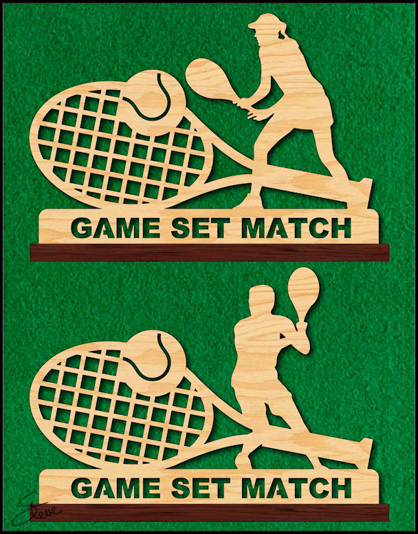

Βρηκα ενα ομορφο σχεδιο για τενιστες, αλλα το ατιμο εχει πανω απο 50 εσωτερικες κοπες!!! 🤯
Eδω το σχεδιο σε PDF.
To λιβανιζω για πανω απο ενα μηνα καθως εχω κανει μονο τις αρχικες 54 τρυπες οπου θα περασει η λαμα της σεγας :)
Φυσικα δεν προκειται να κοψω τις λεξεις στο κατω μερος, αλλα θα χρησιμοποιησω τον laser engraver για να τις χαραξω!

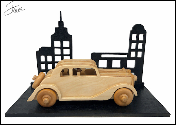

Στα αριστερα ειναι ενα αυτοκινητακι εποχης το οποιο κοπηκε στην πριονοκορδελα και στην σεγα με την μεθοδο stuck cutting και ολοκληρωθηκε σε ελαχιστο χρονο!! Με την μεθοδο αυτη κοβεις ταυτοχρονα δυο η παραπανω πανομοιοτυπα κομματια καθε φορα, με οριο το υψος κοπης της σεγας.
Εδω το αυτοκινητακι σε σχεδιο του Steve Good. https://www.stevedgood.com/citycar.pdf
Tα ανεβαζω ημιτελη, μηπως και φιλοτιμηθω να τα τελειωσω... :)
Τελικα ολα ειναι θεμα μιας αποφασης! Eτοιμος ο τενιστας σε καδρακι!!
Hταν ομως περιπου 90' απο τα πιο ατελειωτα και βαρετα λεπτα της ωρας στην καρριερα μου πανω στις σεγες παγκου :)
Πηρε και αρκετη ωρα το φινιρισμα των εσωτερικων κοπων. Τα γραμματα δεν υπηρχε περιπτωση να κοπουν οπως ηταν στο αρχικο σχεδιο.
Αντι κοπης, εγινε καψιμο με laser. Εδω οι δοκιμες σε ιδιο ρεταλι για να τσεκαριστει το παχος, το βαθος κοπης και η ποιοτητα χαραξης.
Στο πισω μερος μπηκε κολλητα ενα αγκιστρο για κρεμασμα στον τοιχο.
Επειδη η πλατη που κολληθηκε ο τενιστας ηταν μολις 2μμ παχος, το αγκιστρο δεν μπορουσε να καρφωθει, οποτε κολληθηκε.
Παλι χρησιμοποιηθηκε η ρητινη UV αν και θα μπορουσε να χρησιμοποιηθει και μια καλη κολλητικη ταινια με λιγη κολλα στιγμης λογω μικρου βαρους της κατασκευης.
Το κοντρα πλακε 2μμ που μπηκε σαν πλατη, βαφτηκε ενα χερι πρασινο με stain/ανιλινη της Clou.
Η διασταση του καδρου ειναι 12εκ χ 17εκ.
Το ξυλο της κατασκευης ειναι ΗDF, η λεπτη καφετια λωριδα στη βαση ειναι δρυς και η πλατη κοντρα πλακε λευκας.
Το μονο φινιρισμα ηταν ενα χερι λινελαιο. Η πρασινη βαση επρεπε να περαστει με βερνικι ματ πριν κολληθει ο τενιστας επανω, αλλα το ξεχασα.
