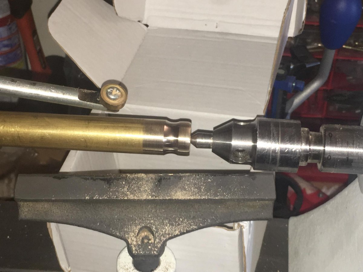

Να ρωτήσω κάτι βρε παλικάρια. Κάτι collets που βλέπω στην Μπανγγκονγκ (Banggood https://www.banggood.com/13pcs-1-13...lets-p-957223.html?rmmds=buy&cur_warehouse=CN) κάνουν δουλειά? Βρέθηκα μερικές φορές να θέλω να γυαλίσω ορισμένα μικροαντικείμενα (βλ σκουλαρίκια για την γυναίκα) και δεν μπορούσα να τα πιάσω με τίποτα?
Θα μου πείτε με 2 το ένα και λάθος να είναι δεν βαριέσαι, αλλά λέω να ρωτήσω.
Τα έχω πάρει εγώ Αλέξανδρε, ER20 τα collets μαζί με το αντίστοιχο ΜΤ2 Collet holder.
Είναι σχετικά πρόσφατη αγορά για να έχω σίγουρη άποψη, το λίγο που τα δούλεψα όμως μια χαρά μου φαίνονται.

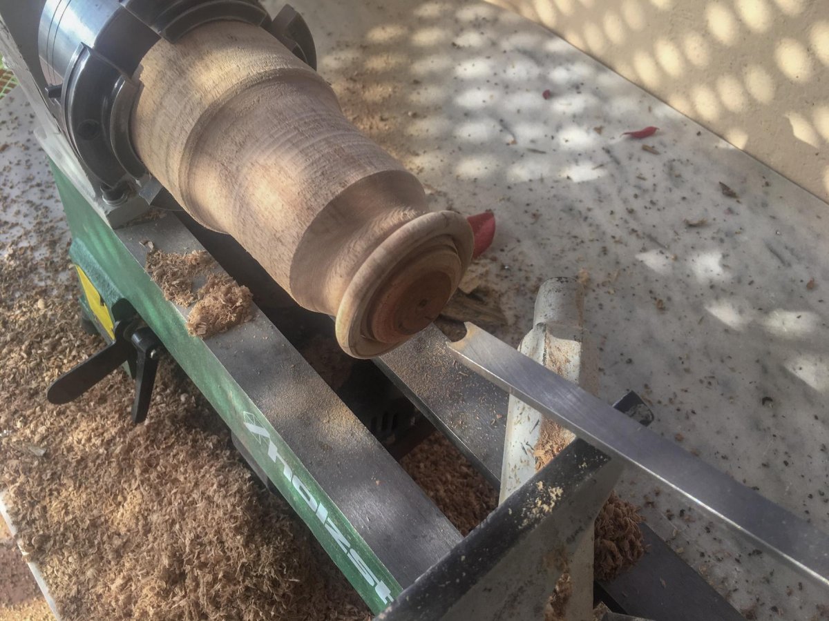

Σήμερα αραχτός στην ταράτσα για καφεδάκι και δοκιμές.

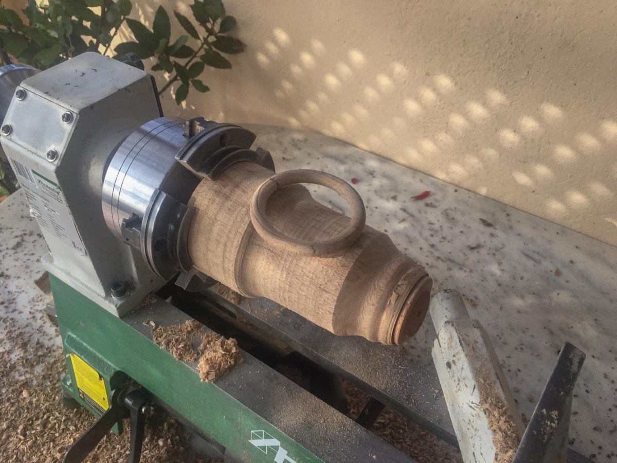

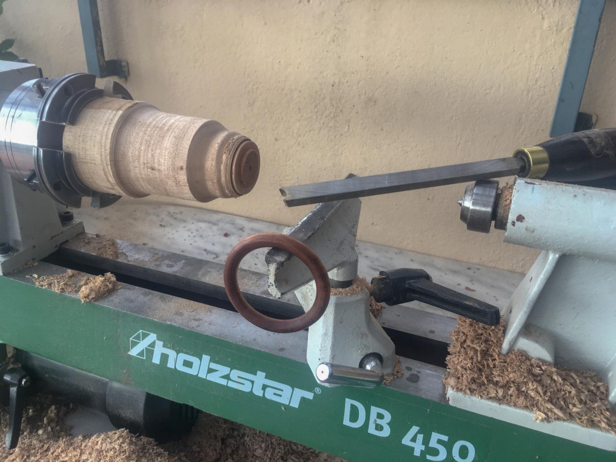

Το συγκεκριμένο εργαλείο είναι Bead forming tool και δεν κάνει για κρικάκια, με δυσκόλεψε.
Γι αυτή τη δουλειά χρειάζεται το Captive ring tool.
Γειά σου Αρχοντα :a0210:!! εκτός από κουλούρι ξέρεις τί μού θύμισε ? τίς μεταλλικές χειρολαβές από τις παλιές αρχοντικές πόρτες τής Αθήνας πού αντί γιά κουδούνι χτύπαγες τήν πόρτα μέ αυτό.
Ναί Μιχάλη, υπάρχει το Captive ring tool όπως και διάφορες άλλες παραλλαγές και πολλά χειροποίητα εργαλεία.

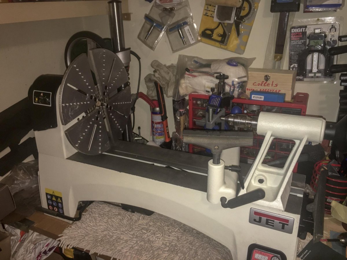

Μου λείπει πολύ ο μηχανουργικός τόρνος και φαίνεται. Προσπαθώ να ξεχαρμανιάσω με ημίμετρα.
