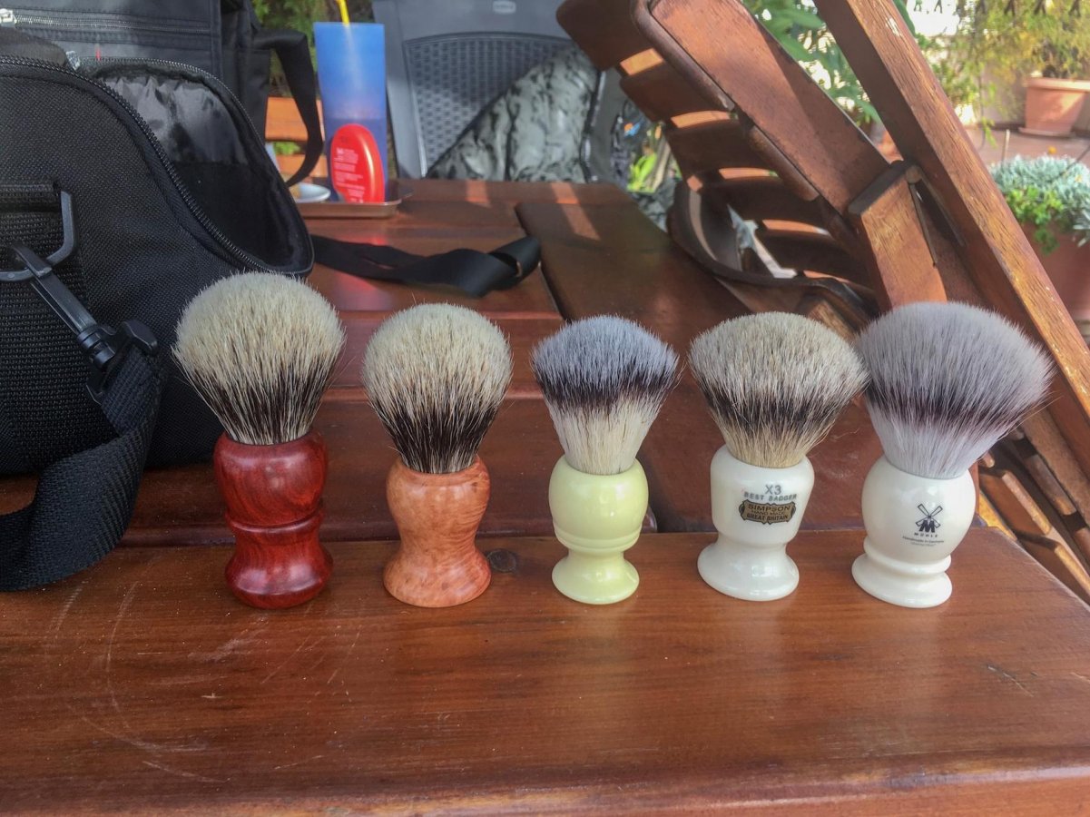

ΟΚ για την χειρολαβή το καταλαβαίνω πως την φτιάχνει κάποιος αλλά τις τρίχες για το πινέλο από που τις βρίσκει κάποιος; Υπάρχει κατάστημα;
Μπάμπη, πανέμορφα τα πινέλα που φτιάξατε! Αν υπάρχει κάποιο λινκ για τρίχες θα το ήθελα κι εγώ. Για ασβο τις κόβω.
Μπάμπη οι τρίχες,με κόλα?
Γεια σου Μπαμπη με τα ωραια σου
οχι που δεν θα του τα εφτιαχνες, εχει λυσσαξει ο ανθρωπος μ' αυτα τα πινελα.
Να δω τωρα τι θα κανει ... ποια θα βγαλει απο το σταντ που του εφτιαξα![]()
Γιατί να βγάλω;
Μια χαρά είναι!![]()

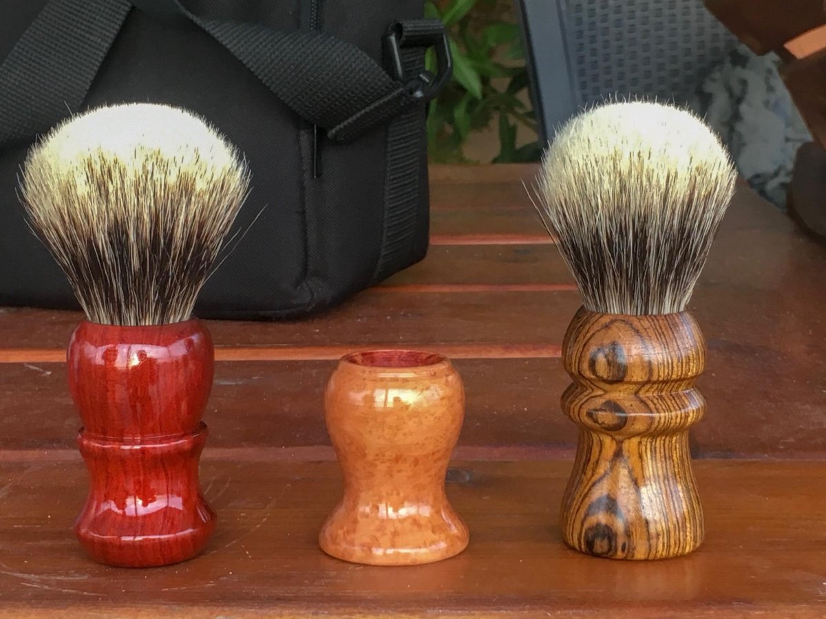

Το πρόβλημα δεν είναι ότι έρχονται σε επαφή με το νερό πολλές φορές.
Σκέψου ότι ένα πινέλο έρχεται σε επαφή με το νερό μία με δύο φορές την εβδομάδα μεν, όπου μετά πρέπει να στεγνώνει καλά, αλλά το πρόβλημα βρίσκεται στο σημείο που ενώνεται με τον θύσανο.
Η φυσική τρίχα κρατάει υγρασία για τουλάχιστον 48 ώρες μετά το βρέξιμό της.
H συνθετική, κάπου στις 24 ώρες.
Οπότε μιλάμε για έναν κλειστό χώρο (η "τσέπη" που φτιάχνεις για να μπει ο θύσανος είναι συνήθως κάπου στο 1.5cm) με υγρασία που δεν περνάει φως για να τον στεγνώσει.
Η υγρασία θα δημιουργήσει μύκητες, οι μύκητες θα φάνε την εποξική, και αρχίζεις και χαιρετάς τριχούλες μέχρι που αρχίζει πλέον και μυρίζει μούχλα και δεν το βάζεις πλέον στο πρόσωπό σου.
Για αυτό και υπάρχουν και διάφορα "level" στο ξύρισμα.
Διαφορετικό πάχος θύσανου, άλλες τρίχες, άλλo setup...
Αν έχεις ένα πινέλο, δεν παίρνεις με φυσική τρίχα π.χ.
Εκτός αν ξυρίζεσαι μία φορά την εβδομάδα.
Σκέψου να μουχλιάσεις αυτό...![]()
Φανταστική δουλειά, μπράβο!! Το κόκκινο τι ξύλο είναι είπαμε?
Για το ξυλο λεω Μαικ οχι τις τριχες.
Η λύση είναι ρητίνη ή κάποιο υλικό όπως το κέρατο. :smile:
