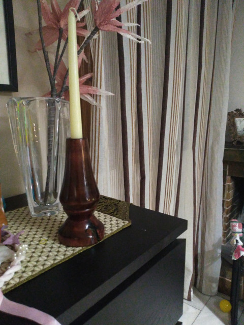

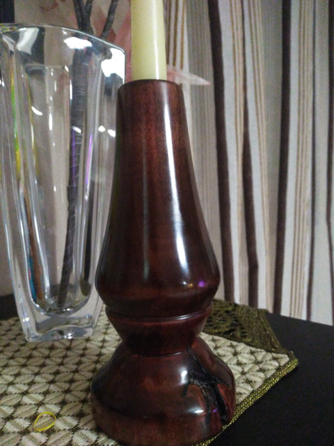

Πολύ δουλειά, πολλές υποχρεώσεις αλλά μπόρεσα και εκλεψα λίγο χρόνο για την αγαπημένη μου ασχολία. Το ξύλο, του πεταματου! Δεν ξέρω "μάρκα" αλλά στο άνοιγμα έδειξε ωραία νερά. Έπειτα το έβαψα με ανιλινη νερού και πραγματικά απογειώθηκε. Το φινίρισμα έγινε με μίγμα γομαλακας-οινοπνευμα-λινελαιο που φτιάχνω, ως friction polish, αν και θέλει ακόμη λίγο γυάλισμα.

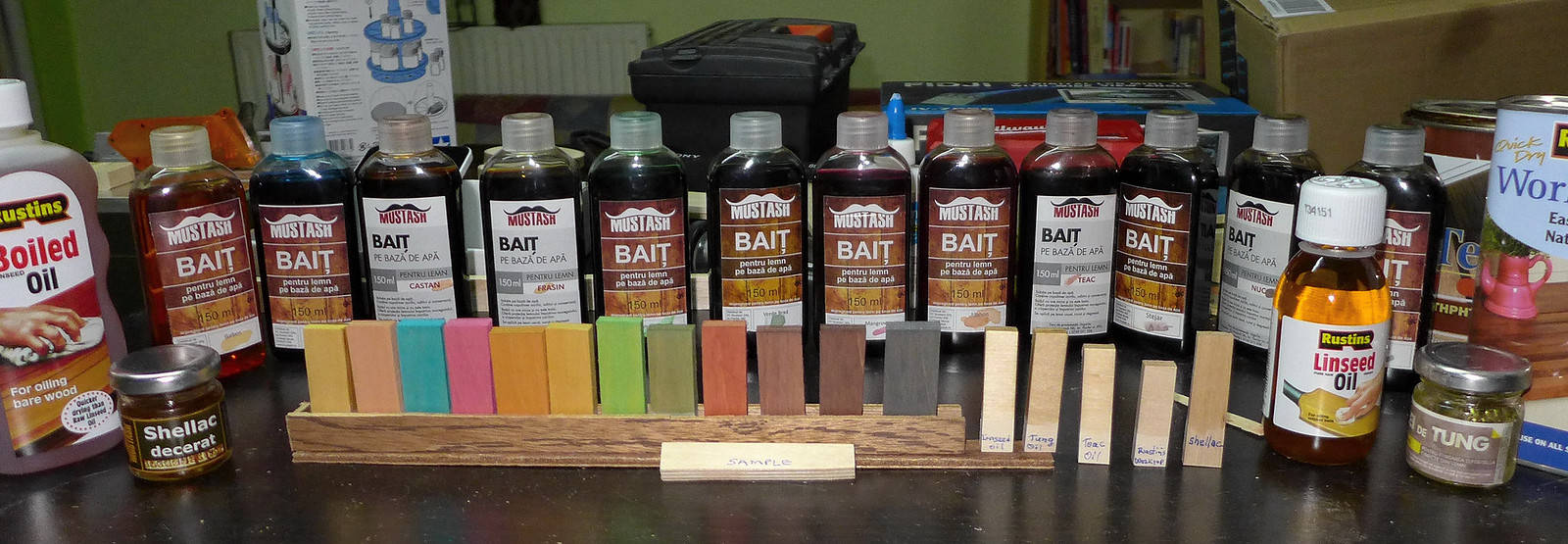

Ειναι καλο να υπαρχει κατι σαν δειγματολογιο χρωματων με τις ανιλινες. Εγω εχω βαψει 15 ξεχωριστα ξυλακια με ολα τα χρωματα για ευκολη αναφορα.
Μαλιστα το πισω μερος καθε ξυλου το εχω περασει με λινελαιο για να ξερω πως θα ειναι η ανιλινη με η χωρις λαδι πανω στο ξυλο. Το λαδι αλλαζει αρκετα την εμφανιση του βαμμενου ξυλου, αναλογα το χρωμα.

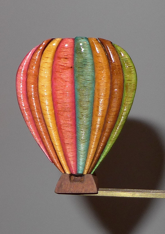

Εδω παρακατω ειναι μια συνθεση intarsia απο οξια, βαμενη με ανιλινη και περασμενη με λινελαιο για ζωντανεψει το χρωμα. Επισης εχει περαστει στο τελος με 2 χερια βερνικι gloss σπρεϋ.
H βαση του 'αεροστατου' δεν εχει περαστει με λαδι ουτε βερνικι.
