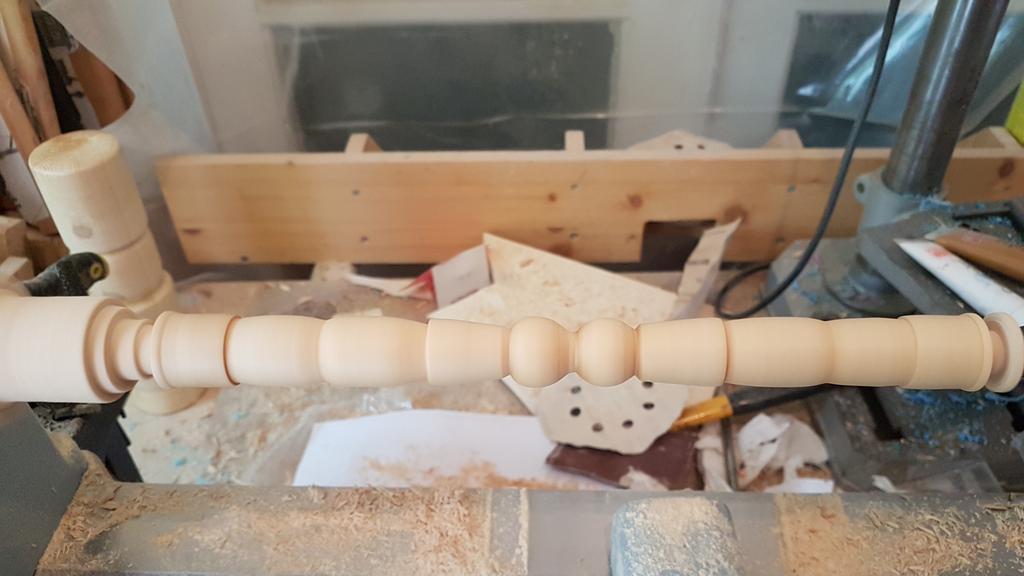

Για μια καλή αρχή με πολλές επεξηγήσεις.

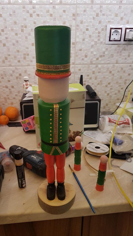

Και η συνεχεια!

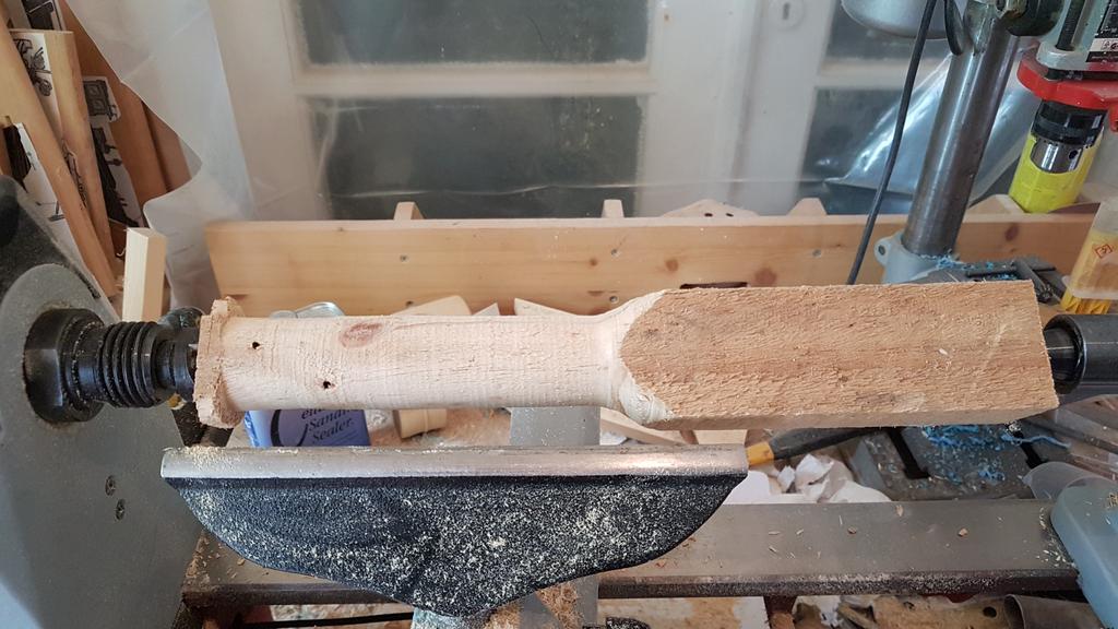

Κατασκευη χεριων.
Και βαφη!

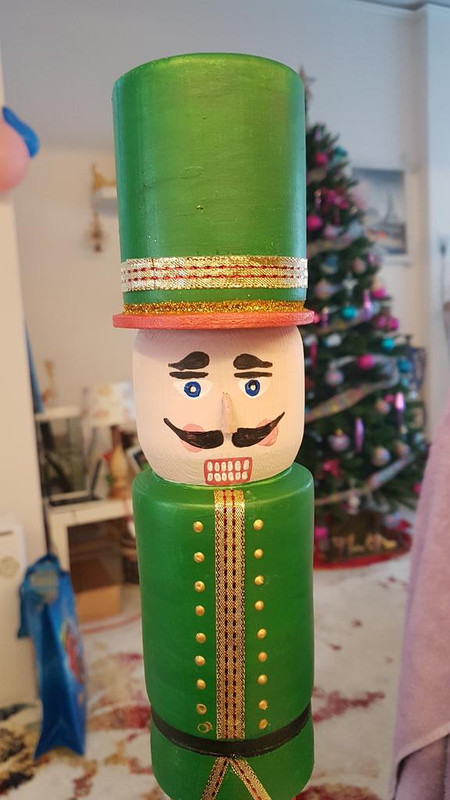

Λεπτομεριες στο προσωπο!

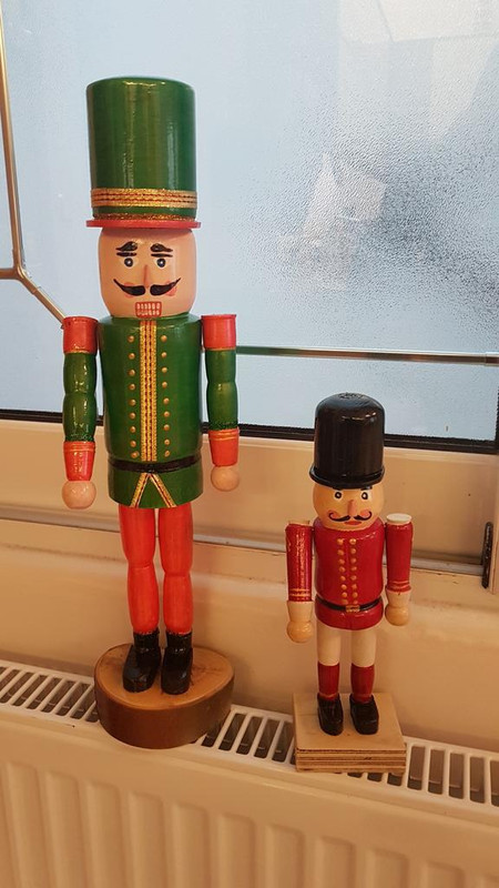

Και εδω σχεδον ολοκληρωμενος διπλα στον πρωτο που εφτιαξα!!!
Του ετοιμαζω και ενα αξεσουαρ που θα τον απογειωσει!
Ελπιζω να σας αρεσει!

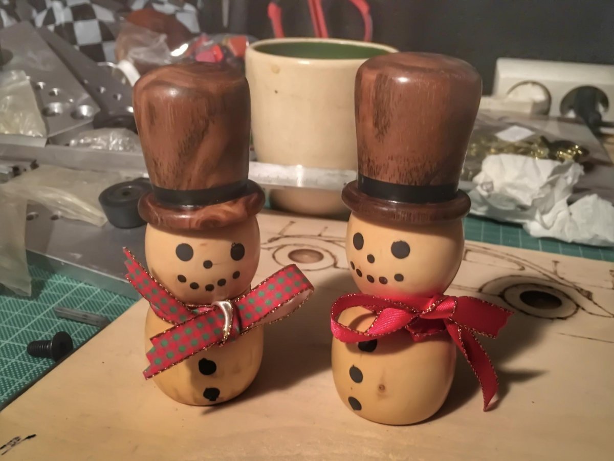

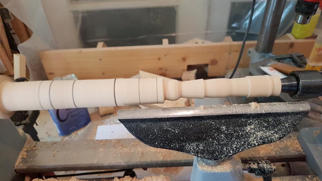

Έκανα μια προσπάθεια σήμερα αλλά δεν είναι τόσο εύκολο όσο νόμιζα.
Είναι απ´ αυτά που με νευριάζουν, είναι αυτό που έλεγαν οι παλιοί μαστόροι «πέντε μέτρα μία κόβε» κι αυτό εμένα με σκοτώνει, γενικά είμαι τσαπατσούλης στις κατασκευές μου.
Αύριο θα τα οετύχω όμως όπως τα θέλω... Γιατί με νευρίασε. :argue:

Μπραβο ρε μαστρο Κυριακο, μαστρο τζεπετο θα ελεγα!
Μπαμπη το γυαλιζεις το...χιοναθρωπο βλεπω. Μια χαρα ειναι!
Kυριακο φανταστικα βγαινουν τα στρατιωτακια, γεια στα χερια σου για ολη την διαδικασια, μπραβο!! Αξεσουαρ καμμια ξιφολογχη και τουφεκι φανταζομαι... απιθανα θα'ειναι.
Μπαμπη i like, απλος και ωραιος ο χιονανθρωπος, αλλα πολυ περιποιημενος!!!

Κι όμως... Δεν είχα τέτοια πρόθεση αφού αύριο θα φτιάξω τους κανονικούς, χωρίς λάθη ελπίζω.
Aυτό που βλέπετε είναι τριμένο με γυαλόχαρτο μέχρι 180, ένα χέρι λινέλαιο και μετά ένα χέρι από το Sanding Sealer της Rustins.
Στην αρχή ήταν απλά σαν βρεγμένα, μετά από 3 λεπτά όμως, όταν πήρα ένα χαρτί κουζίνας για να μαζέψω τα υπολείμματα, το έτριψα στις 1300 στροφές περίπου.
Κι εμένα μου έκανε εντύπωση, όσο το έτριβα κι ανέβαινε η θερμοκρασία αυτά λαμποκοπούσαν.
Τι να πώ; Συνεχώς ανακαλύπτουμε νέους τρόπους γυαλίσματος, έστω και τυχαία.

Μπαμπη μια χαρα ειναι οι χιονάνθρωποι τι σε προβληματισε?
Αρχικά ήθελε πιο άσπρο ξύλο για το σώμα, αυτό κιτρινίζει.
Μετά οι τρύπες... Πρέπει να γίνουν μέ πάρα πολύ μεγάλη προσοχή γιατί αν το τρυπάνι δεν κόβει καλά και βγούν σκλήθρες στην αρχή, έστω και ελάχιστες, το Milliput θα μπεί εκεί μέσα και η τρύπα από στρογγυλή που θα έπρεπε θα φαίνεται όπως φαίνεται στα κουμπιά απ´αυτούς που έφτιαξα.
Για να το διορθώσω θα έπρεπε να το τρίψω μέχρι να βρώ καθαρή τρύπα αλλά τότε θα αδυνάτιζε πολύ και θα ήταν χειρρότερα.
Για ρηχη τρυπα σε ξυλο, χωρις σκληθρες, χρησιμοποιω καλα τρυπανια για μεταλλο. Μπορεις να κανεις εναν οδηγο με 3αρι τρυπανακι στην αρχη, εαν χρειαζεται.
