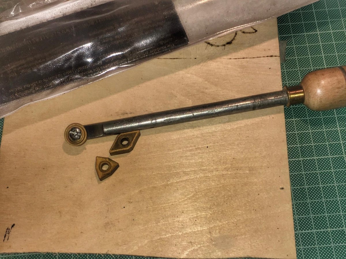

Εγώ έχω φτιάξει πρόχειρα ένα για δοκιμή με μύτες που χρησιμοποιώ στον μηχανουργικό τόρνο και, αν και το χρησιμοποιώ πολύ συχνά, δεν έχει χρειαστεί ακόμα τρόχιςμα ή αλλαγή.
Α εχεις και συ τετοιο ειδος σκαρπελο, μπραβο! Εχουν καποιο μειονεκτημα σε σχεση με τα παραδοσιακα?
Οχι, και εγω προσωπικα μαλλον δεν θα τα τροχιζα, θα αγοραζα καινουριες μυτες, δεν ειναι πολυ ακριβες απο οτι ειδα και σου γλυτωνουν παααρα πολυ κοπο.
Μειονέκτημα σε σχέση με τα παραδοσιακά δεν θα έλεγα οτι έχουν, θέλουν προσοχή μόνο στην γωνία κοπής.
Δοκίμασε λίγο τις κλίσεις, είναι πολύ μικρό το εύρος που κάνει δουλειά.
Αν το βρείς όμως θα κάνεις δουλειά γιατί και κόβει αλλά και δεν "αρπάζει" το ξύλο κι έτσι έχεις πολύ σπάνια κλωτσήματα από λάθος χειρισμό.
