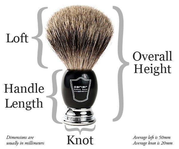

Το λοιπόν... Πάμε ένα μάθημα. :D
Στους θύσανους μετράμε την κάτω διάμετρο και το λεγόμενο loft height.
Αυτό είναι το ύψος που έχει από τη βάση του handle ως το πιο ψηλό του σημείο.
Αυτοί που πήραμε είναι στα 24mm π.χ. οπότε θέλεις τρύπα με διάμετρο κατιτίς μεγαλύτερο των 24mm.
Εδώ βέβαια παίζει και το άλλο.
Όταν λένε ότι είναι 24mm, άλλοι εννοούν ότι είναι 24mm, άλλοι ότι μπαίνει σε τρύπα με διάμετρο 24mm, οπότε είναι κάπου στα 23.5mm.
Αλλά ας το προσπεράσουμε αυτό, μιας και μιλάμε περισσότερο για γούστο παρά για θέμα στο setup του θύσανου.
Όσο πιο μαλακές τρίχες έχει ένας θύσανος τόσο πιο εύκολα κάνει το λεγόμενο splay, δηλαδή ανοίγουν οι τρίχες και γίνεται σαν βεντάλια.
Όσο πιο σκληρές είναι τόσο πιο δυνατή "ραχοκοκαλιά" (backbone) έχει, οπότε μπορείς να πιέσεις ένα σκληρό σαπούνι και να μην το χαϊδεύεις περιμένοντας να λιώσει.
Αν οι τρίχες δεν είναι σκληρές, δημιουργούμε εμείς την ραχοκοκαλιά, κάνοντας πιο κοντό τον θύσανο, δηλαδή βάζοντας τον πιο βαθιά μέσα στο handle.
Για τους πολύ μαλακούς θύσανους (σε φάση silvertip ασβό) τα καλά πινέλα παίζουν σε ύψος (από το handle ως την κορυφή του θύσανου) ακόμη και στα 48mm.
Οι χοίροι που έχουν... γουρουνότριχα παίζουν και στα 60mm!
Αυτό για παράδειγμα είναι στα 65mm. Βέβαια είναι από τα ελάχιστα που πάνε τόσο ψηλά, αλλά σαν παράδειγμα είναι καλό.
Αν σηκώσεις ψηλά έναν silvertip ή κάποιον μαλακό συνθετικό θα χαϊδεύεσαι. Δεν θα ξυριστείς. Μόνο κρέμες θα μπορείς να χρησιμοποιήσεις και θα έχει την αίσθηση σφουγγαρίστρας.
Σε θύσανους που έχουν Backbone λόγω τρίχας πάμε αλλιώς λοιπόν.
Μετράμε το glue gump και τον βάζουμε στο handle σύμφωνα με αυτό.
Χμμμ...όλο ανοίγω θέματα τελικά. :flipout:
Το glue gump είναι το πραγματικό ύψος της κόλλας.
Μην βλέπεις το δισκάκι που έχει κάτω κάτω ο θύσανος, η κόλλα εισχωρεί πιο ψηλά στις τρίχες, αυτό το βλέπεις αν του βάλεις... δάχτυλο από το πλάι.
Μετράς το ύψος του glue gump λοιπόν και σε αυτό το βάθος (άντε, λίγο λιγότερο) βάζεις τον θύσανο στο handle :D
Ουφ...
Νομίζω δεν έγραψα άλλη άγνωστη λέξη ε; :D
Α ναι!
Αυτό σημαίνει ότι μετράς αυτόν τον θύσανο, αφαιρείς 52mm και κάνεις την τρύπα στο handle τόσο βαθιά (+1mm για την κόλα) όσο σου βγήκε από την αφαίρεση.

Ε, εντάξει, απλά τώρα όταν λέω ότι δουλεύει καλά με loft height στα 52mm γιατί είναι μεσαίου backbone θα καταλαβαίνετε τι εννοώ.

Για τα fan/bulb/flat shapes των loft είναι πάλι άλλη ιστορία, αλλά την έχω αφήσει απ' έξω γιατί και εδώ παίζει ρόλο το γούστο.
