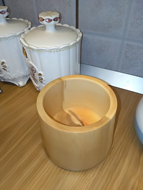

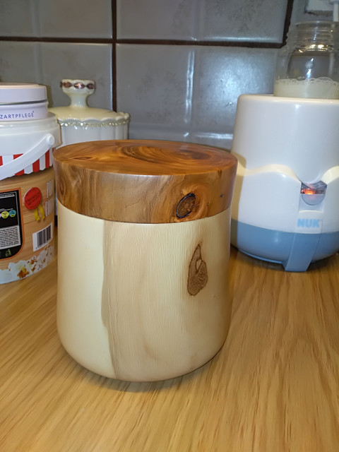

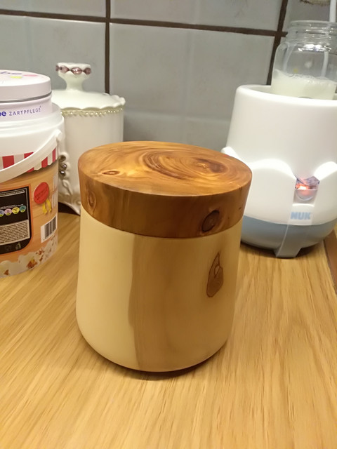

Σε απάντηση πιθανών ερωτήσεων πάντως, τα ξύλα που χρησιμοποίησα είναι τα εξής:
Πρώτη κατασκευη:
Σώμα βάζου απο νεροπλάτανο ή πλάτανο δασικό όπως τον λένε στα μέρη μου και καπάκι απο κερασιά.

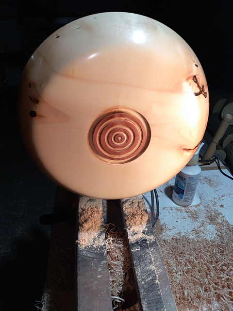

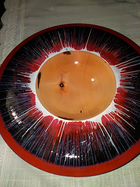

Τρίτη Κατασκευή.
Νεροπλάτανος πάλι σε σχήμα πιατέλας, πέρασμα με μαυρη ανιλίνη όλη την πάνω επιφάνεια και μετα πειραματισμός με ακρυλικά χρώματα και φυγόκεντρο ώστε να διμηουργηθούνα τα σχήματα. Έπειτα άδειασμα στη μέση και πέρασμα διάφανου ακρυλικού σπρέι για γυάλισμα.

Μπράβο Αλεσάντρο.. Πάρα πολύ όμορφα, και με κορυφαίο γυάλισμα. Τα ματζούνια σου κάνουν εξαιρετική δουλειά. :music-smiley-005:

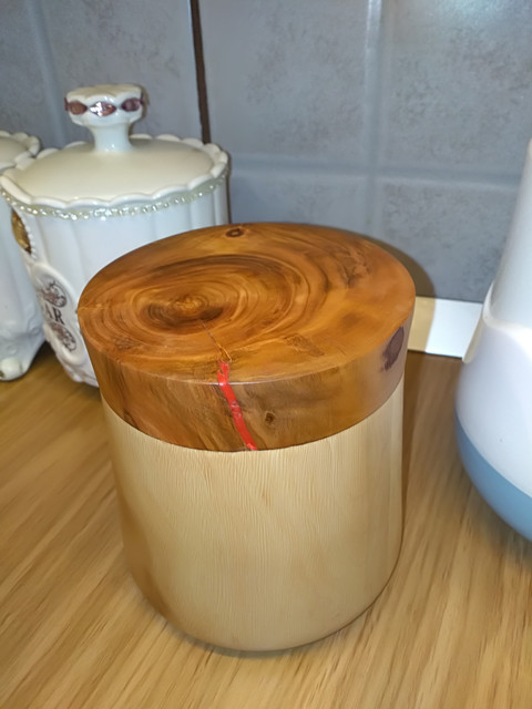

Στο μσκίσιμο τι έβαλες, milliput;
Σε ευχαριστώ πολύ Μπαμπη! Στο σχισιμο λόγω έλλειψης miliput έλιωσα κόκκινη κηρομπογια με ένα θερμοπιστολο πάνω από την σχισμή και την σφραγισα με κόλλα στιγμής . εκεί που λείπουν τα υλικά δεν λείπει ποτέ η φαντασία :) :)
Σφράγισε καλά; Σε κάποιο που δοκίμασα εγώ μετά από λίγο έφευγαν κομματάκια.
Βέβαια δεν έβαλα κόλλα στιγμής, απλά ότι κράταγε το λούστρο,
Προς το παρόν κρατάει καλά, αλλά ο καιρός θα δείξει Μπάμπη. Πάντως μια miliput την χρειάζομαι εδώ που τα λέμε για τέτοιες περιπτώσεις. Αν και το υγρό γυαλί θα ήταν ιδανικό στην περίπτωση αυτή αλλά δεν είχα υπομονή να περιμένω :). Στο επόμενο που θα φτιάξω πάντως οι ρωγμές θα γεμίσουν με υγρό γυαλί σίγουρα.
