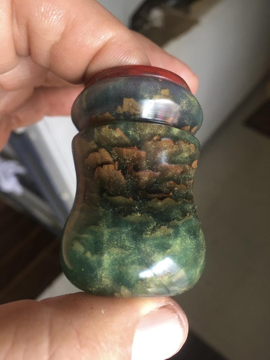

Πάντως πέτυχες πολύ ωραία τα χρώματα αυτή τη φορά? Αυτό είναι το mica που λέτε?

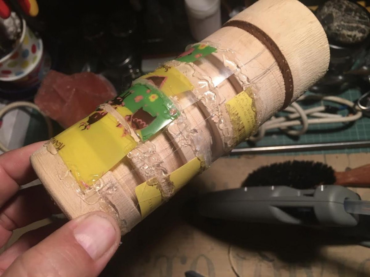

Ναι, το πράσινο με το κουκουνάρι είναι Mica αλλά έκανα λάθος που το χρησιμοποίησα. Αφού ήθελα να φαίνεται το εσωτερικό έπρεπε να χρησιμοποιήσω κάποιο χρώμα διάφανο.
Ήταν κάτι που είχα στο μυαλό μου πολύ καιρό. Κι αντί να το προετοιμάσω σωστά και να το εκτελέσω ακόμα πιο σωστά παίζει να είναι κι απ´ τις πιό πρόχειρες και τσαπατσούλικες προσπάθεις που έχω κάνει. Όλα στο πόδι.
Τελικά το αποτέλεσμα δεν είναι τελείως χάλια αλλά ούτε και κάτι το ιδιαίτερο.
Τα κυριότερα λάθη που έγιναν ήταν λάθος ξύλο, πολύ μαλακό, και λάθος μίξη ρυτίνης, πολύ βιαστικά και χωρίς πολύ καλό ανακάτεμα.

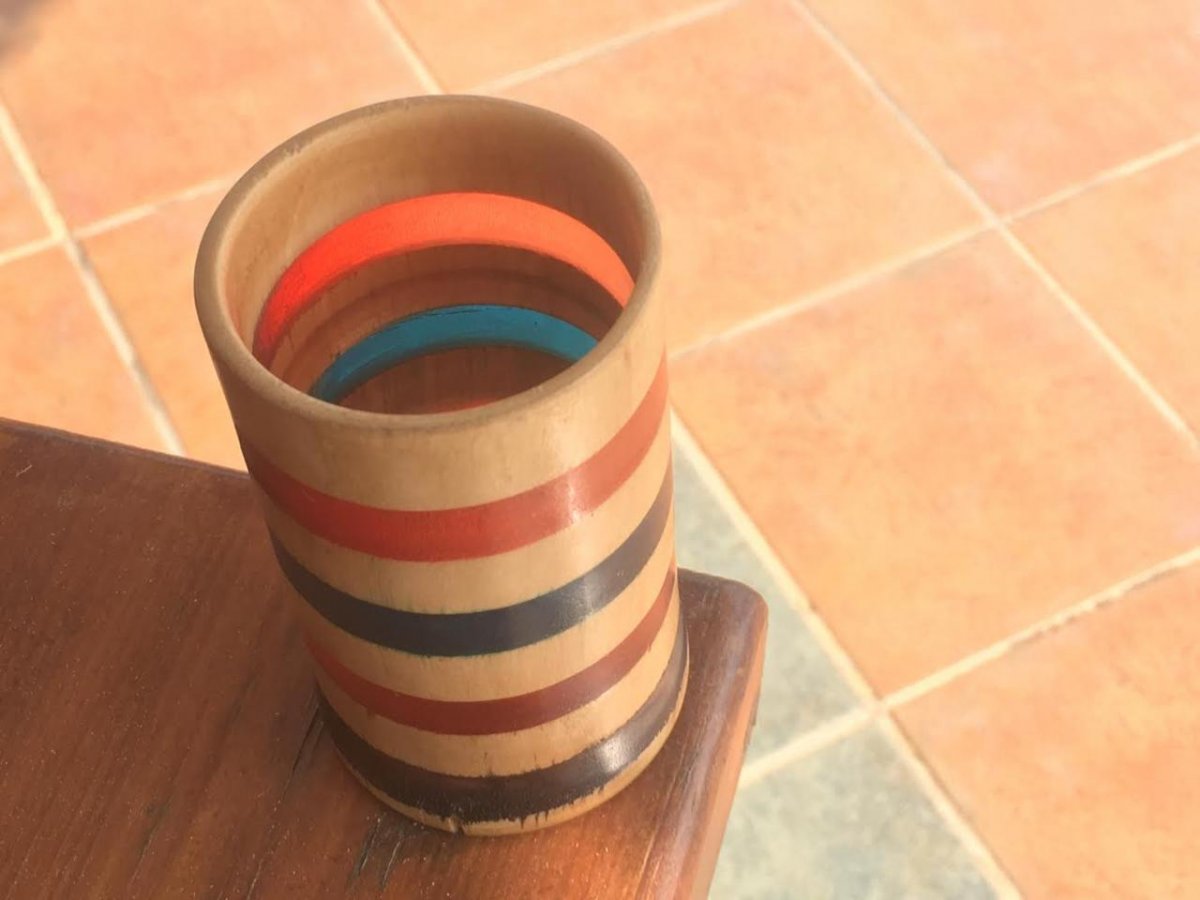

Τσαπατσουλικο η όχι, αυτό που βλέπω είναι πολύ ωραίο. Εξαιρετικό σχέδιο για μολυβοθηκη και μου αρέσει πολύ η διαφάνεια στα χρώματα. Μπράβο Μπάμπη, νομίζω πως το υγρό γυαλί σου βγάζει μια έξτρα δημιουργική ικανότητα και "το έχεις" !
Αλέξανδρε. τρείς συμβουλές για την περίπτωση που αποφασίσεις να κάνεις κάτι παρόμοιο.
1. Διάλεξε καλό ξύλο, με μεγάλη πυκνότητα, πχ οξυά πουρνάρι κλπ...
2. Το υγρό γθαλί θα το ανακατέψεις πολύ καλά, πάρα πολύ καλά γιατί αν σε κάποιο σημείο δεν έχει γίνει απόλυτα σωστά η μίξη θα στο βγάλει ... Θέλει λίγο υπομονή.
3. Μην βιαστείς να το δουλέψεις. Αν και την επόμενη μέρα θα δείχνει σκληρή η ρυτίνη, για να δουλέψεις τόσο λεπτό στρώμα που μοιραία θα ζεσταθεί πρέπει να έχει ολοκληρωθεί η σκλύρηνση.´{ιάστο μετά τη βδομάδα.

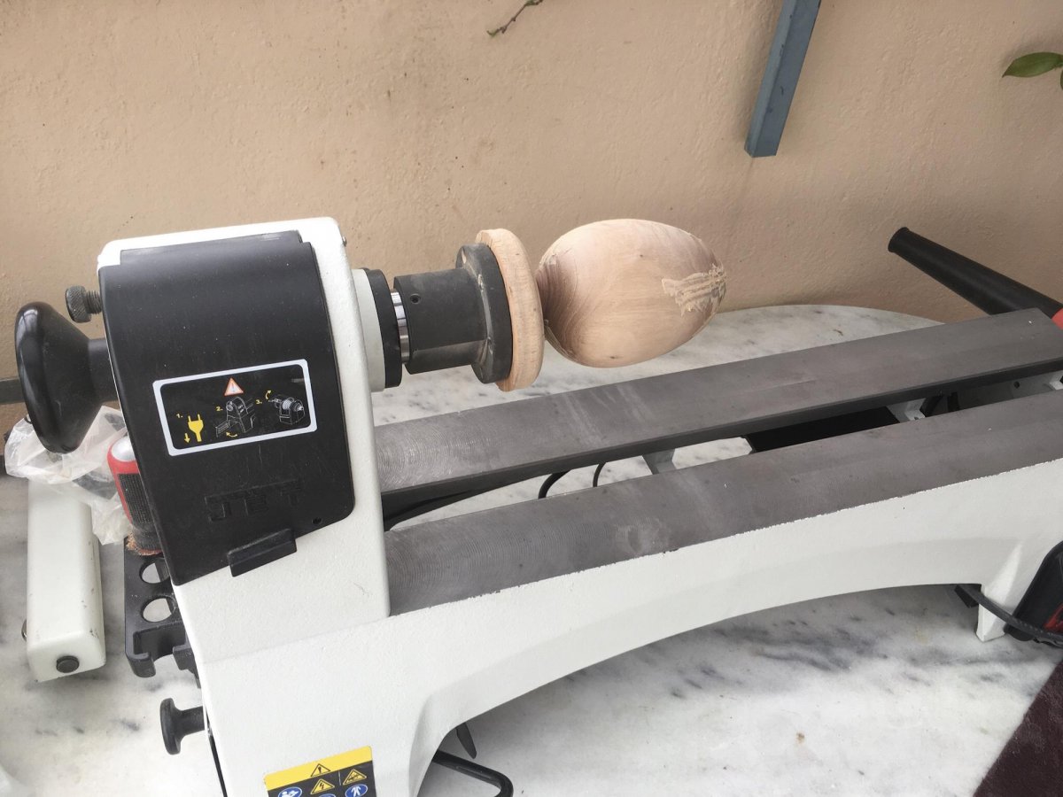

Είναι ξύλο κουφωμάτων, τρικολλητό νομίζω λέγεται. Είναι συνδιασμός, Μεράντι, Δρύς και κάτι άλλο που μου διαφεύγει.
Ωραίο ξύλο για διακοσμητικά, ευκολοδούλευτο και με ωραίες αντιθέσεις.

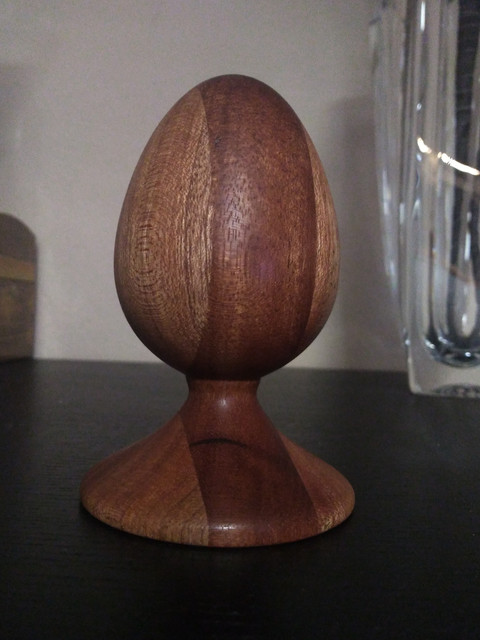

Μ´έβαλες σε μπελάδες όμως... Μου ζήτησαν κι εμένα αυγό και τώρα τρέχω... :smile:
Χαχαχα, βαψε κανένα να έχεις για το τσούγκρισμα την Κυριακή :)

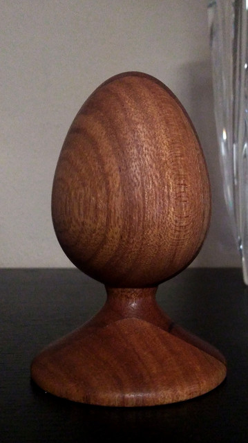

Πολύ ωραία κατασκευή πάντως και απ' ότι βλέπω θα σου βγεί πολύ ωραίο.
Θα το αφήσεις με την βάση ή θα το χωρίσεις?
Νομιζω οτι με την βαση ειναι πιο ομορφο, οπως το δικο σου.
Γιαυτο ειπα πριν οτι φαινεται καλο που το εχει 'κοψει' κοντα στη βαση.

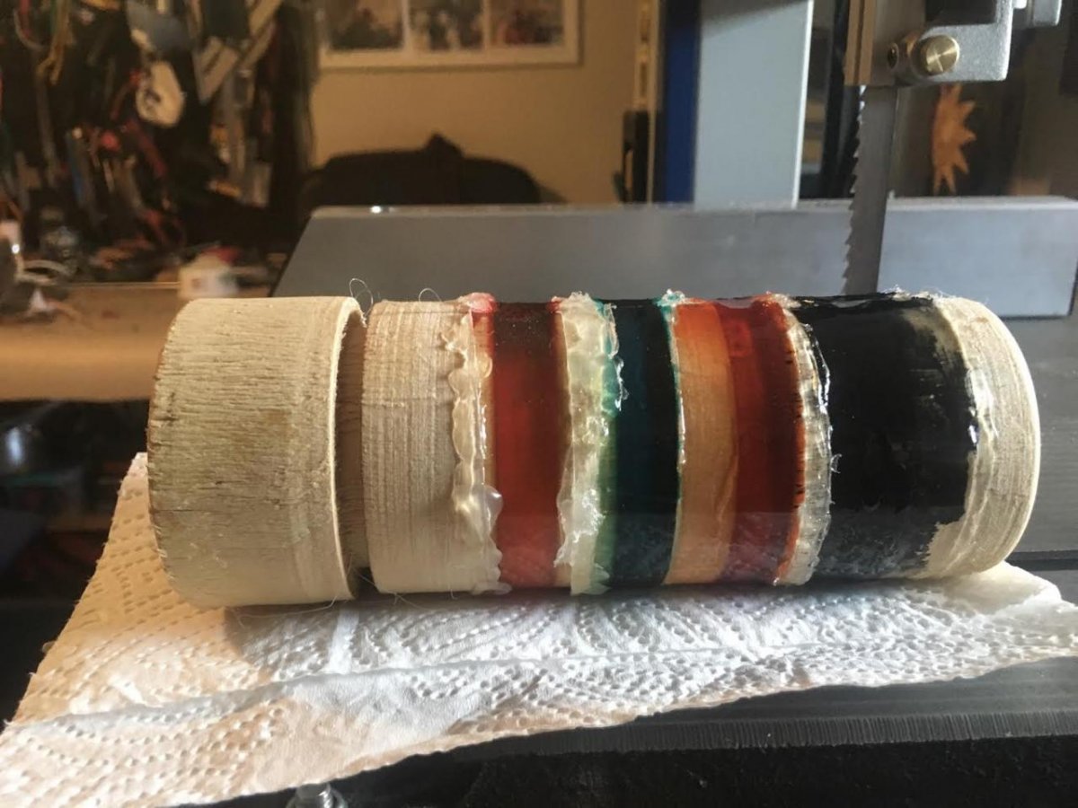

Εγώ πάλι που βλέπω παντού πράγματα για να φτιάξω καλούπι για υγρό γυαλί τι να πω;
Σκέψου να δημιουργήσεις καλούπι με αυτό και να βάλεις μετά μέσα κομμάτια ξύλο και υγρό γυαλί πως θα βγει... :)
