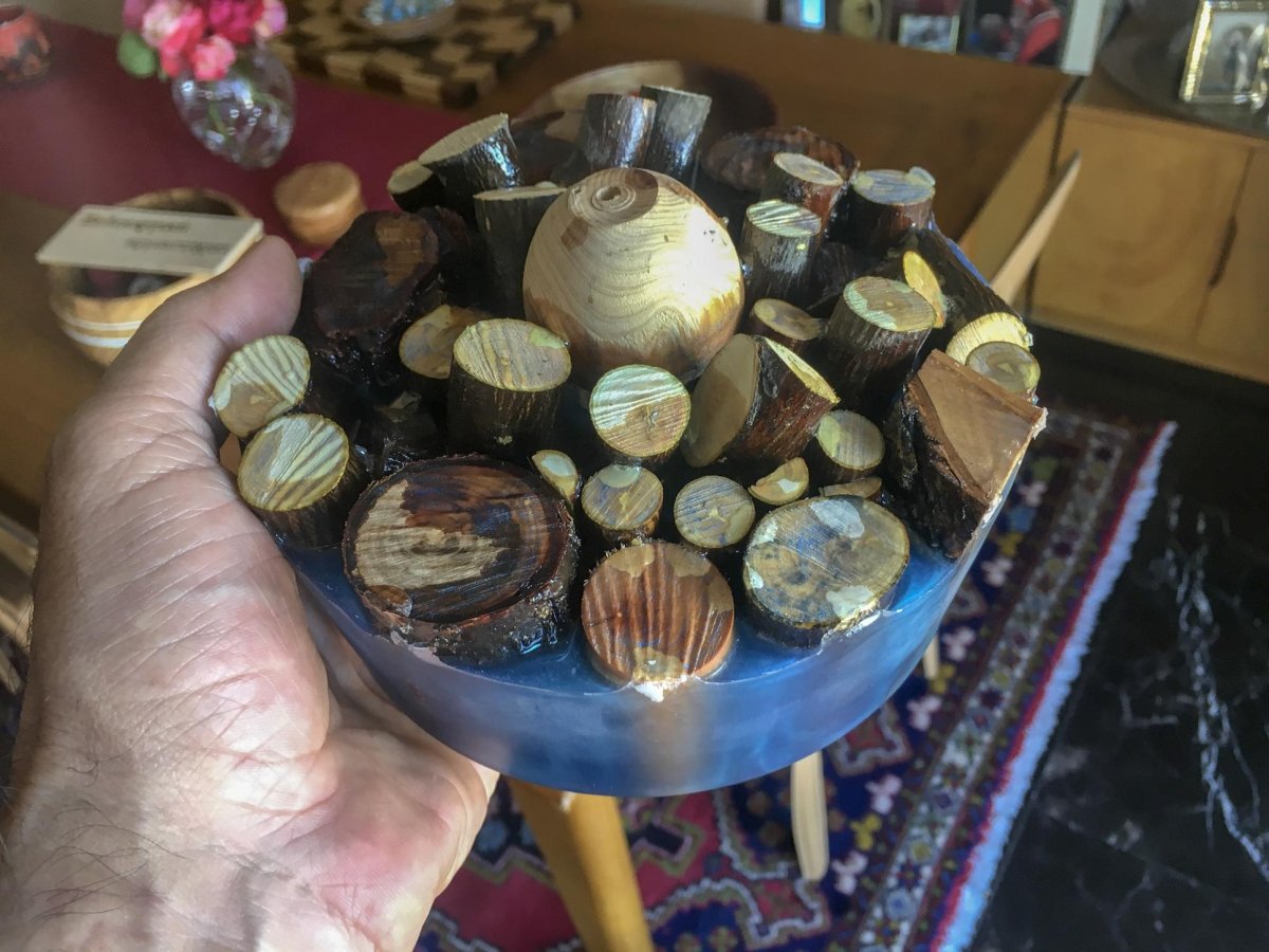

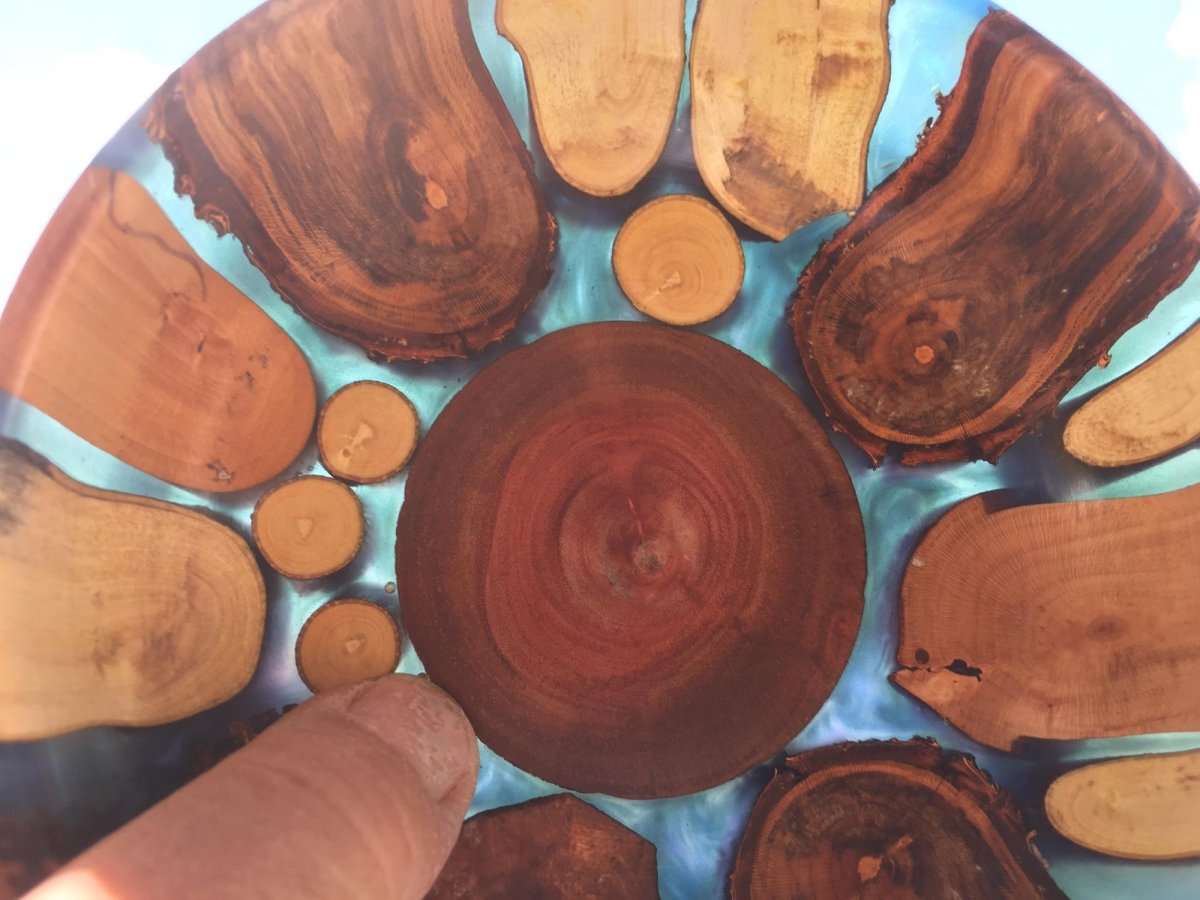

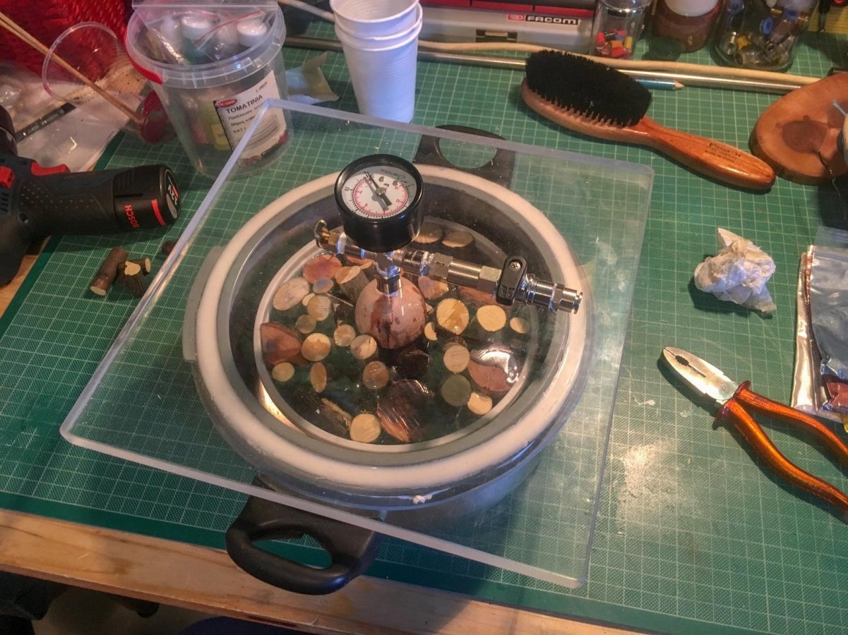

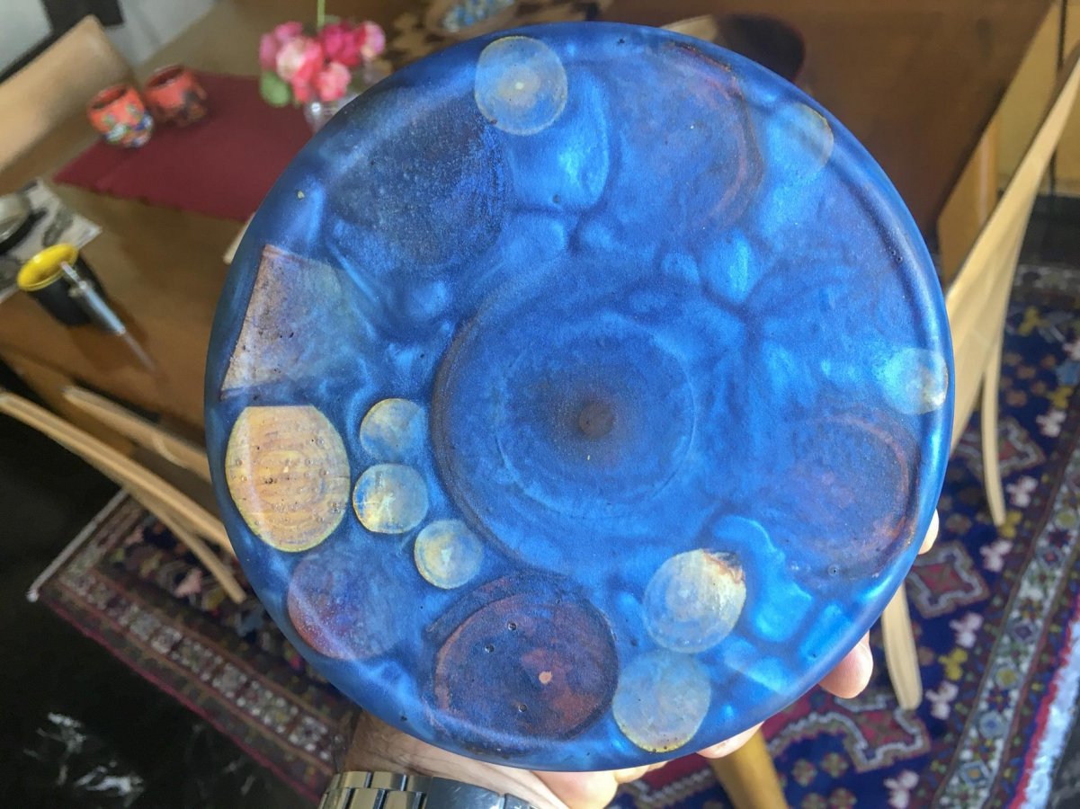

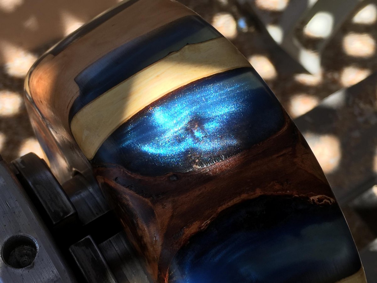

Σήμερα τελείωσε...
Τα χρώματα Mica είναι ιδανικά για υγρό γυαλί νομίζω, όχι για διάφανο όμως.
Αν σου αρέσει το ιρίδισμα μέσα στο γυαλί, αυτό που μοιάζει με περλέ, τότε δεν υπάρχει κάτι άλλο πέρα από Mica.

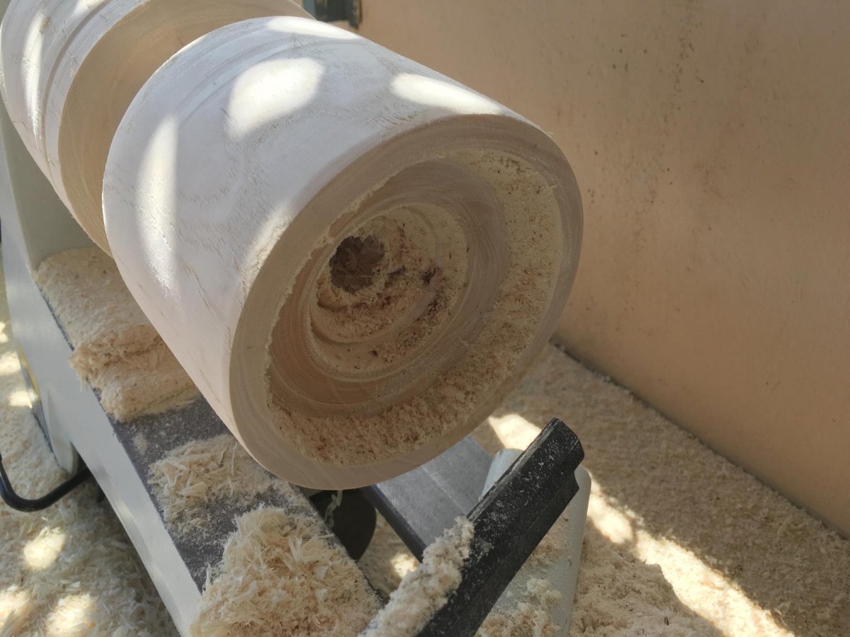

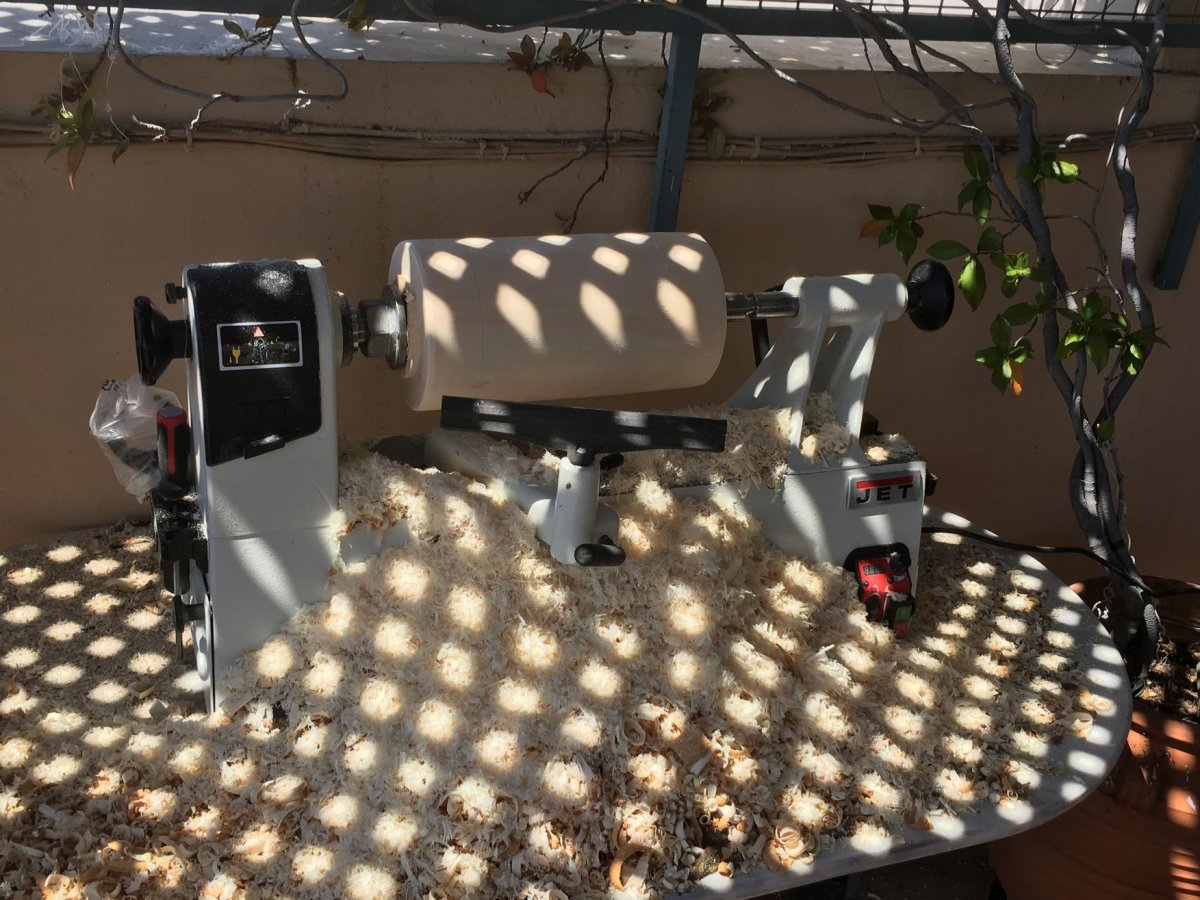

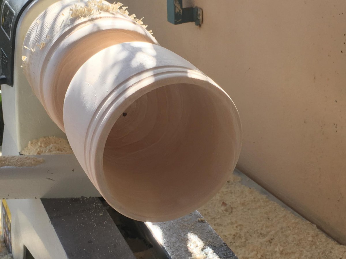

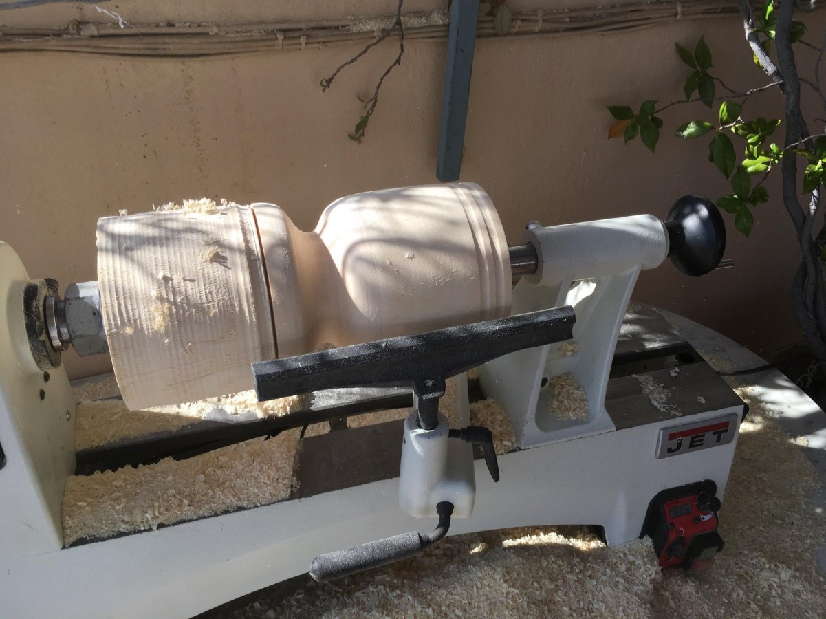

Έφτυσα αίμα να το αδειάσω αυτό το γουδί, με φρεσκοτροχισμένα σκαρπέλα και τώρα είναι όλα στομωμένα.
Το ξύλο ήταν μούσκεμα, δεν κοβόταν, γινόταν σαν σπάγγος και άφηνε πάνω στο εργαλείο κάτι σαν κόλλα, σαν ρετσίνι, και μετά από δύο λεπτά στόμωνε. Φταίω κι εγώ βέβαια γιατί το έδεσα λάθος εξ αρχής... Ήτανε στραβό το κλίμα δηλαδή τόφαγε κι ο γάιδαρος...
Δεν το παράτησα όμως, μπορεί να έφαγα για μεσημέρι στις 8,30" αλλά δεν υπήρχε περίπτωση να του περάσει, θα το άδειαζε έστω και με γκαζάκι.
Το γουδί μου θυμίζει πιο πολύ μάρμαρο παρά ξύλο, τρομερά λείο και συμπαγές. Αν θα αντέξει όμως ή θα σκιστεί δεν γνωρίζω, πιστεύω να μην μας τα σκατώσει.
Εγώ πάντως το έχει πήξει στο λάδι και σε περιμένω να το πάρεις.
Η δική μου αποστολή τελείωσε... Από δω και πέρα it's up to you. -bye-

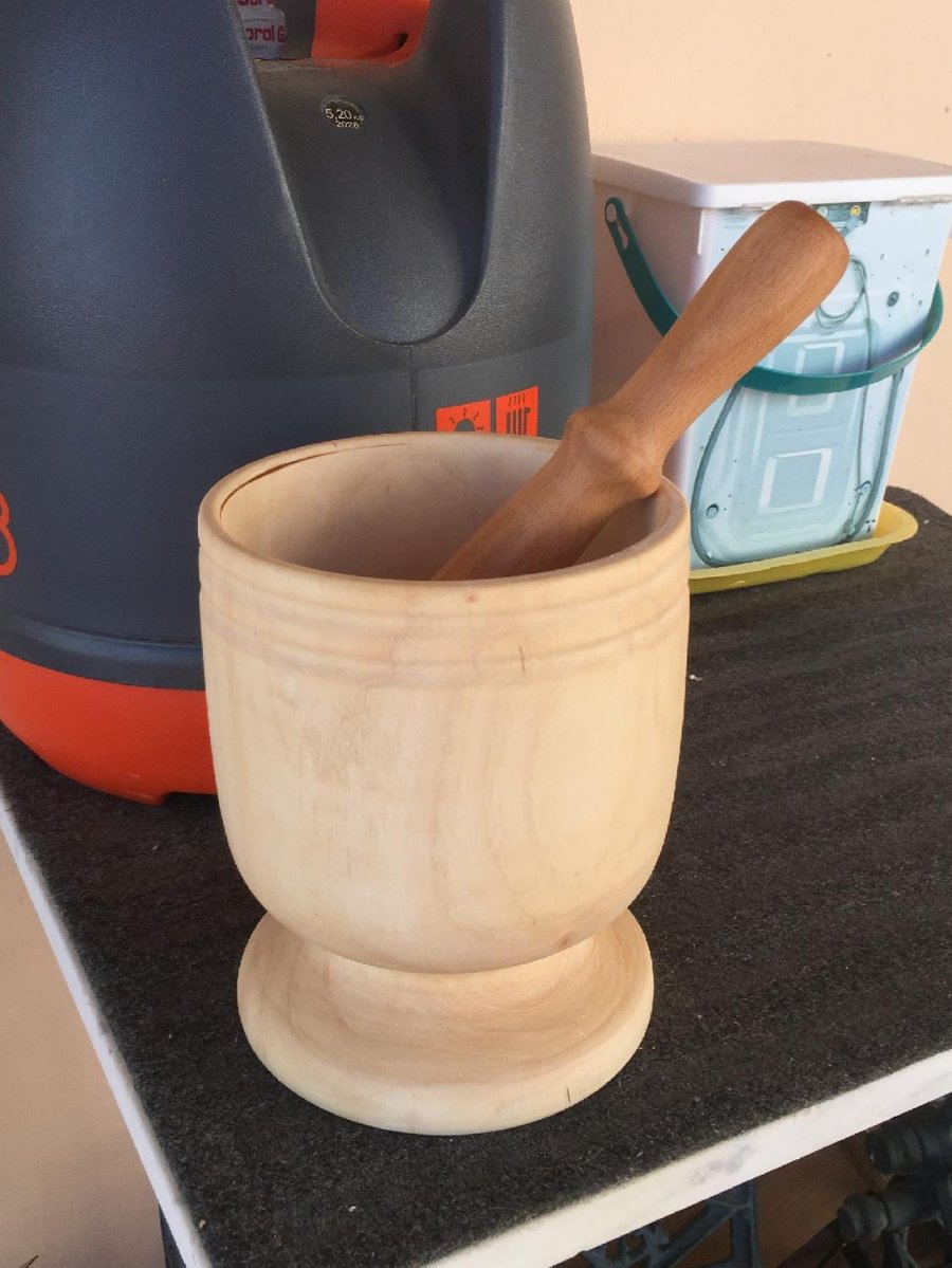

Προσκυνω Μπαμπη! Εχεις ξεφυγει στο τορνο!

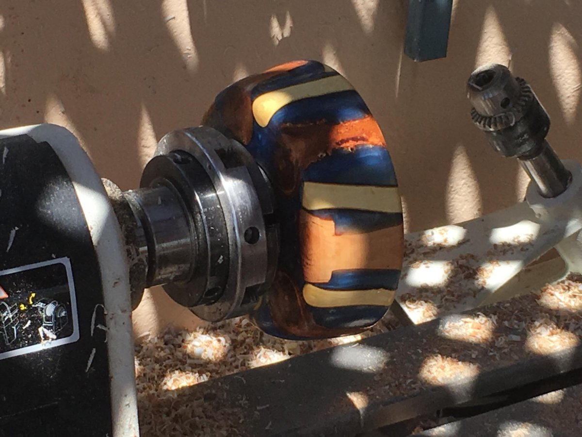

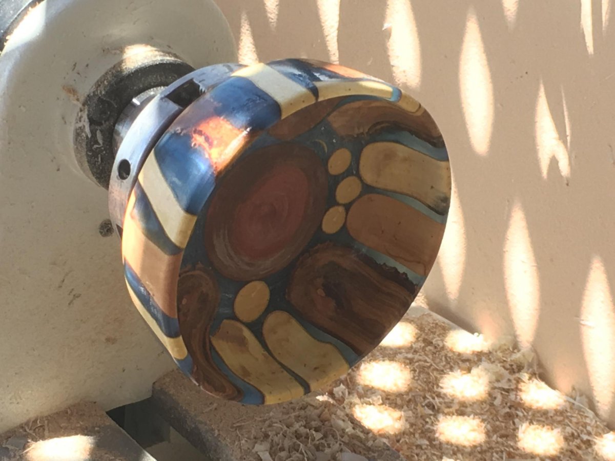

´Σ´ευχαριστώ Νεκ, να ξέρεις οτι έγινε ωραίο γιατί χρησιμοποίησα και τη σπαθόσεγα για να φέρω σωστά αρχικά το ξύλο. :grinning-smiley-043
Ω ρε φίλε, τι είναι αυτό το αριστούργημα;;
Σ´ευχαριστώ πολύ Νικολή... -bye-
Πωπωωωωωω :grinning-smiley-043
Βάλε το στη σαλαμούρα να μη χαλάσει Μπάμπη!
Εσωτερική διάσταση; Πόσο βγήκε τελικά;

Εσωτερικό ύψος 11 cm και διάμετρος εσωτερική λίγο πάνω από 12 cm. Super είναι... Τί θα φτιάξεις;

Αυτο το συνονθυλευμα με τη ρητινη εβγαλε ενα τοσο ομορφο μπωλ!!!!
Για το γουδι τι να πω, το παλικαρι ειχε απαιτησεις συγκεκριμενο ξυλο και τετοια. Η σκληροτητα του ξυλου πως ειναι?? γιατι μας ελεγε οτι ειναι ατσαλι!
επρεπε να του βαλεις και ενα σιριτι απο ρητινη ... να γουσταρει το παλικαρι :flipout:
Ωραίο το σύνθετο μπολ κ. Μπάμπη.
Το γουδί αυτό γιατί δεν το κάνετε ένα τεράστιο πινέλο ξυρίσματος για μια βιτρίνα ή μια έκθεση ! ?
