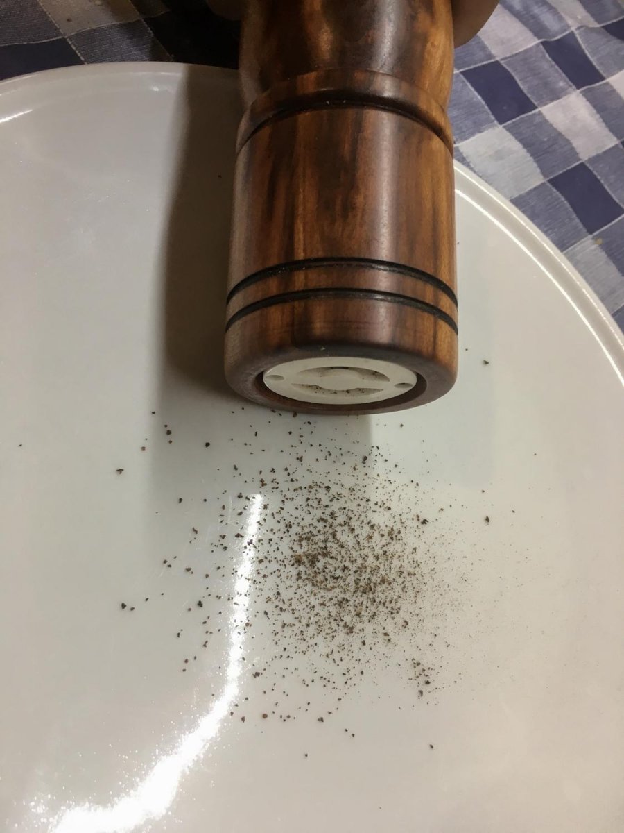

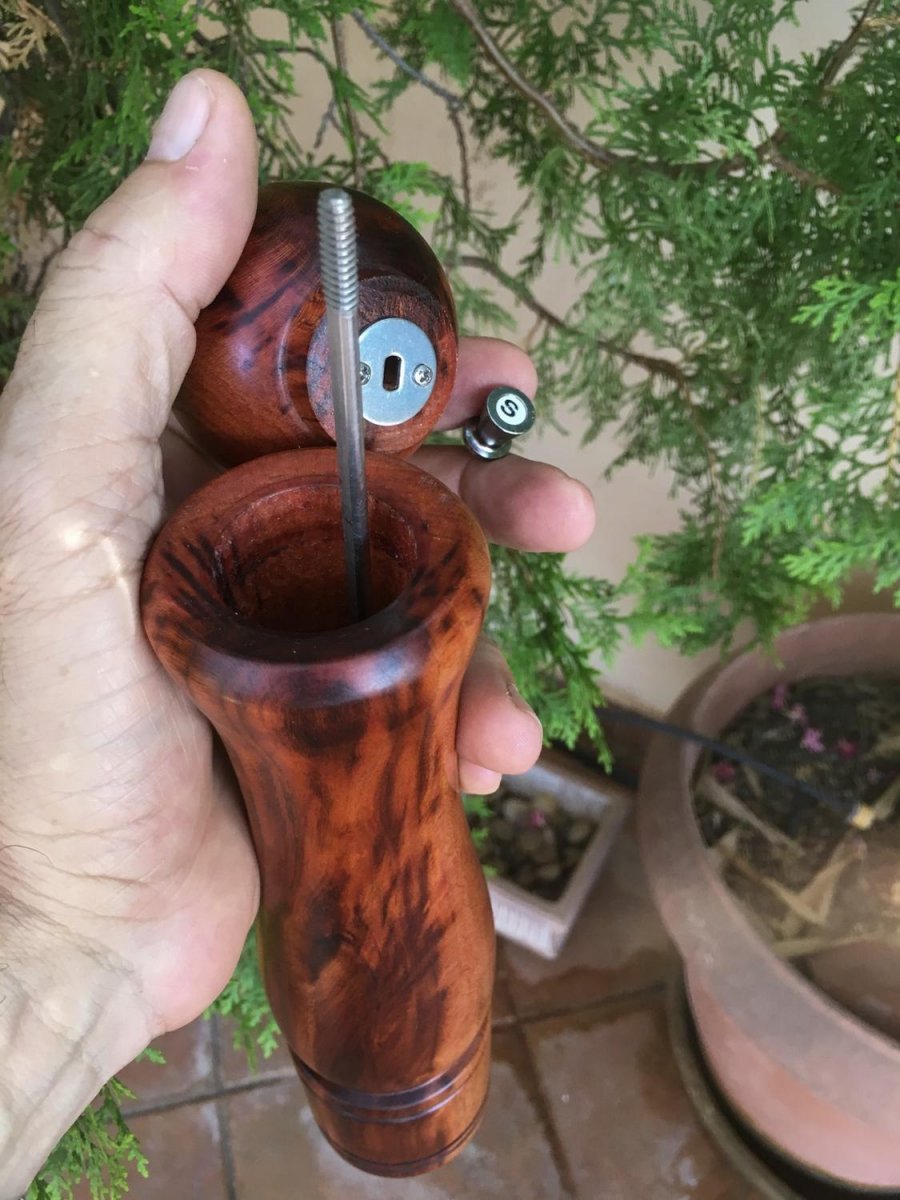

Τι ακριβώς έχεις φτιάξει και πως δουλεύει, με την υπέροχη βερυκοκιά ;
Α τώρα είδα τα εξαρτήματα του μύλου...
Απάντηση: Re: Τορνος και δημιουργιες.
Την τρυπα την εκανες τελικα με το 26αρι forstner? Το ανοιξες σε 27μμ ευκολα?
To 26 βόλεψε πάρα πολύ... Λίγο τριψιματάκι μετά και μπήκε φρακαριστό.
Tks :a0210:
Κυρ, οι μηχανισμοί που πήραμε είναι τσίπικοι... Πλαστικούρα. Μακάρι να βρούμε μεταλικούς.
Υπάρχουν βέβαια και πλαστικοί μηχανισμοί πολύ καλύτεροι, και πιο είκολοι στο μοντάρισμα, αλλά στα 11-12 .
Αυτοί που πήραμε εμείς είναι 30 cm και λόγω καρασκευής τους σε αναγκάζουν να υπολογίσεις ακριβώς και το ύψος του μύλου. Αν θές να φτιάξεις μικρότερο μύλο θα πρέπει να κάνεις πατέντα, να κόψεις το κεντρικό σίδερο και μετά να το κεφαλώσεις στον πάτο για να μπεί σε μια εσοχή που υπάρχει στη βάση.
Στους πιο ακριβούς μηχανισμούς το σίδερο είναι τετράγωνο κι εσύ απλά το κόβεις στο ύψος που θές.
Κατά τα άλλα η κατασκευή δεν έχει ιδιαίτερες δυσκολίες, αυτό που θα κάνεις είναι μια τρύπα στον πάτο 45 mm περιφέρεια και 1,5-2 cm βάθος. Μετά μιά τρύπα 27 mm περιφέρεια για να μπεί ο μηχανισμός. Το βάθος το κάνεις όσο θές, αν θές το πάς και μέχρι κορυφή.
Εγώ έκανα μια τρύπα 26 mm με ένα forstner που μου δάνεισε ο Μιχάλης και μετά τη γυαλοχάρτισα λίγο για να μπεί φρακαριστός ο μηχανισμός.
Τον υπόλοιπο θάλαμο τον έκανα 3 cm για να χωράει πιο πολύ υλικό και ίδια διάμετρο έκανα και την πατούρα τηε κεφαλής που κουμπώνει μέσα, αυτό που βλέπεις στη φωτογραφία.
Τώρα ότι άλλο θές τα λέμε και τηλεφωνικά.

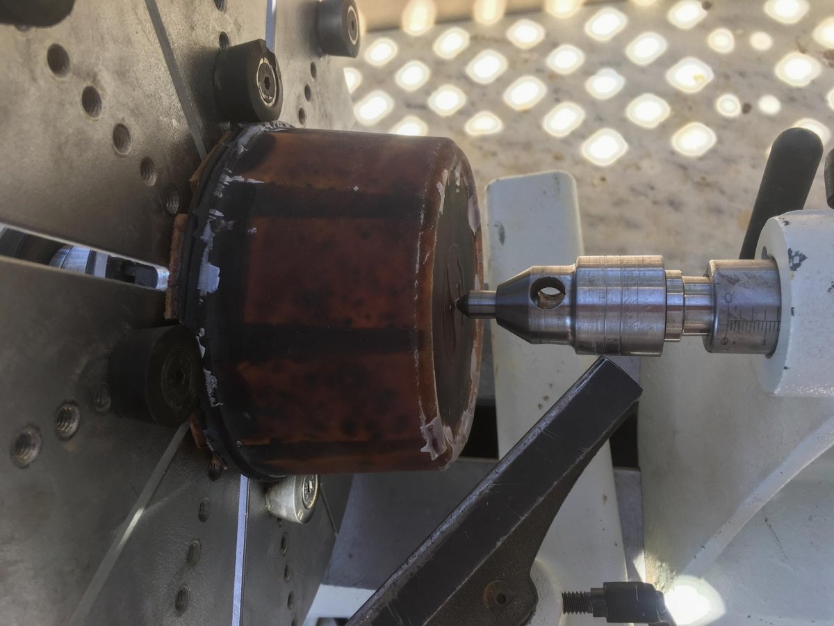

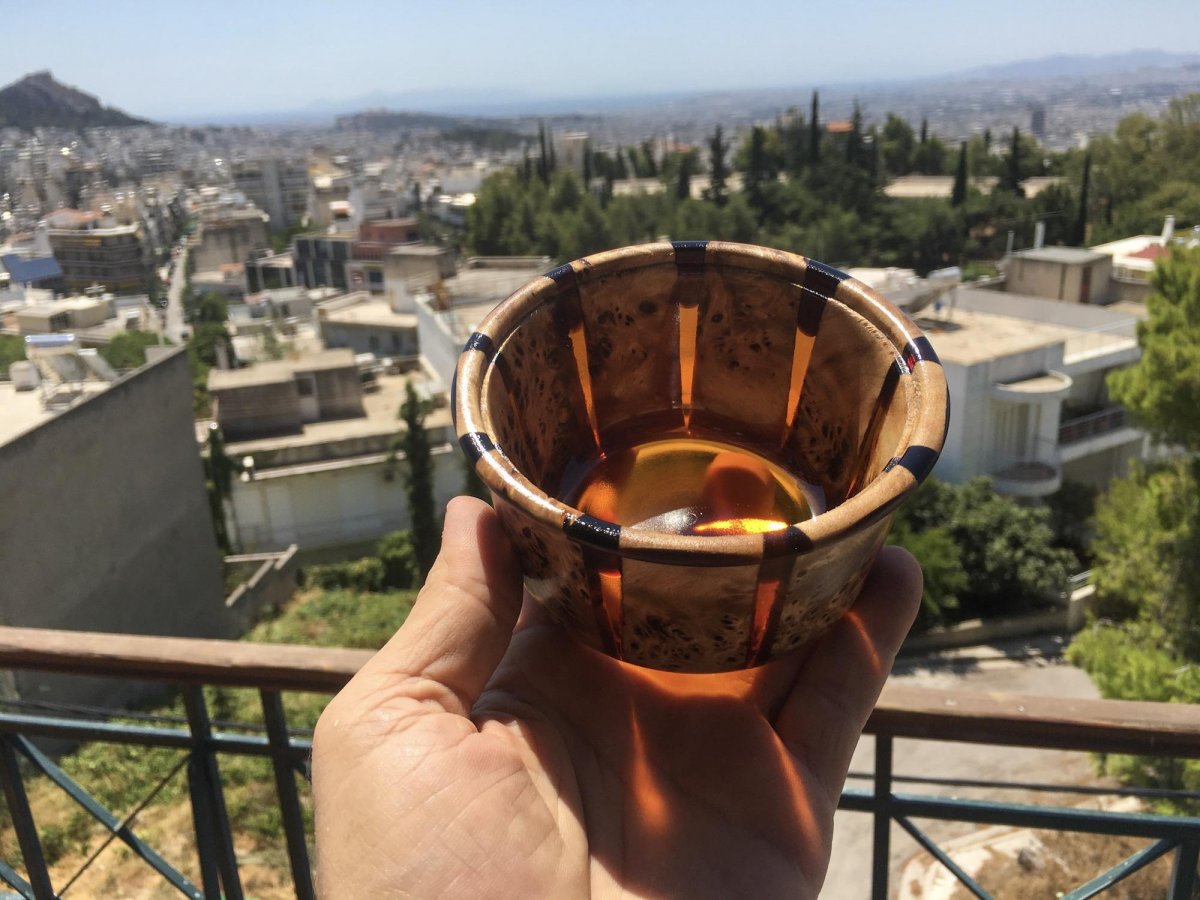

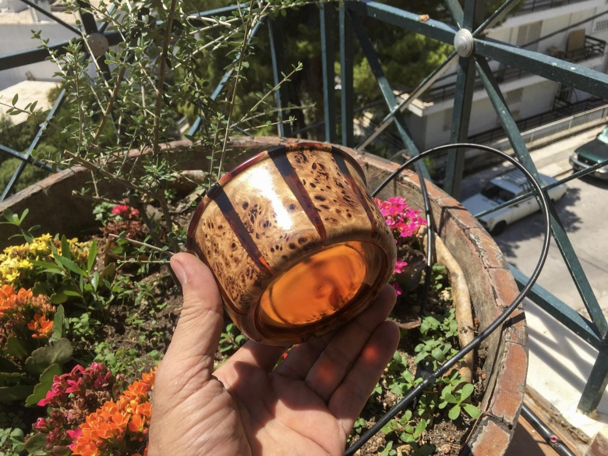

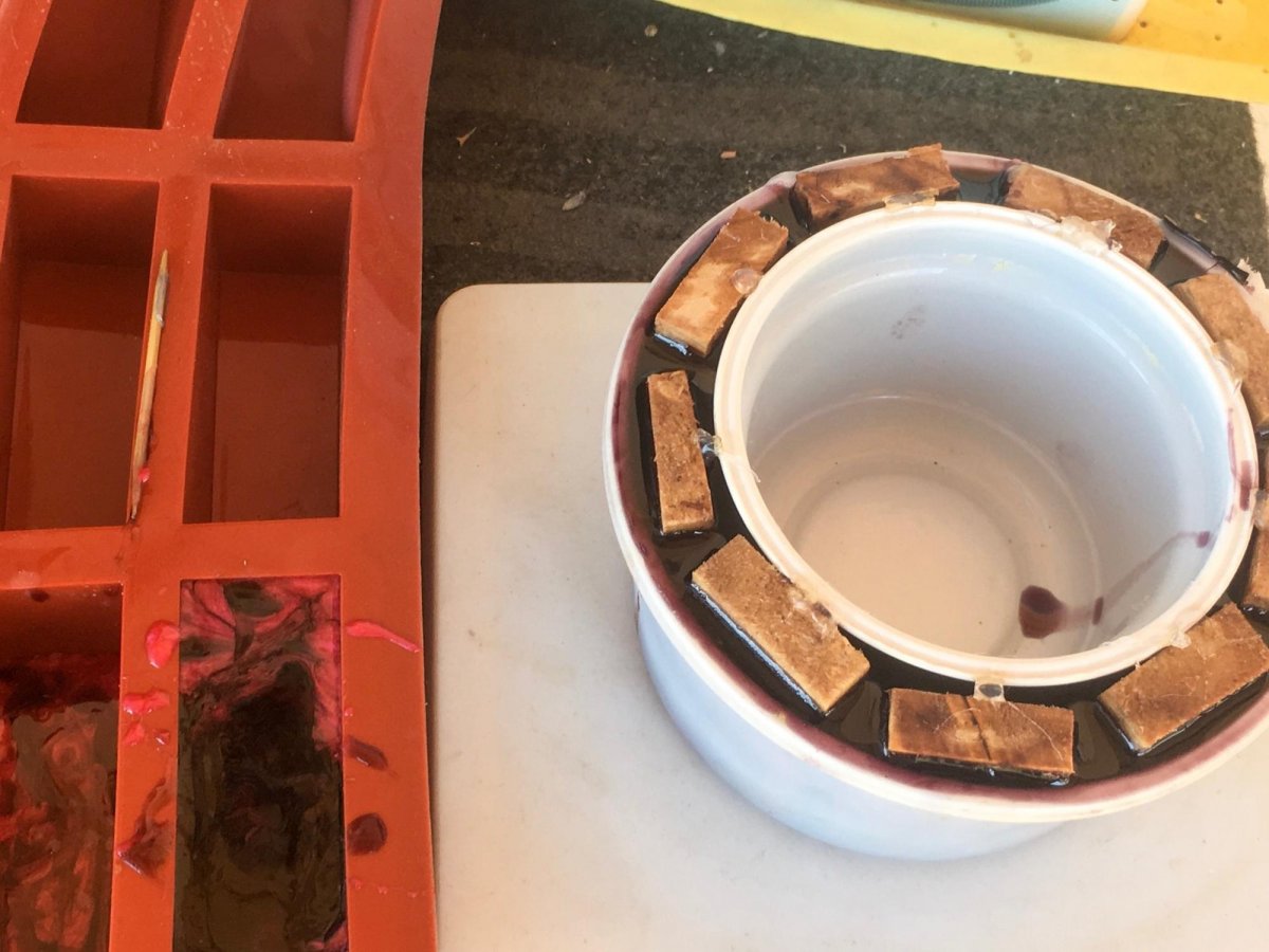

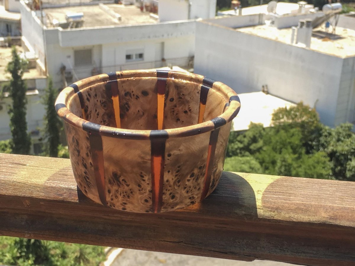

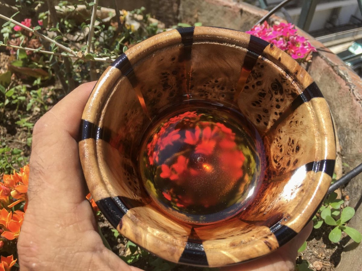

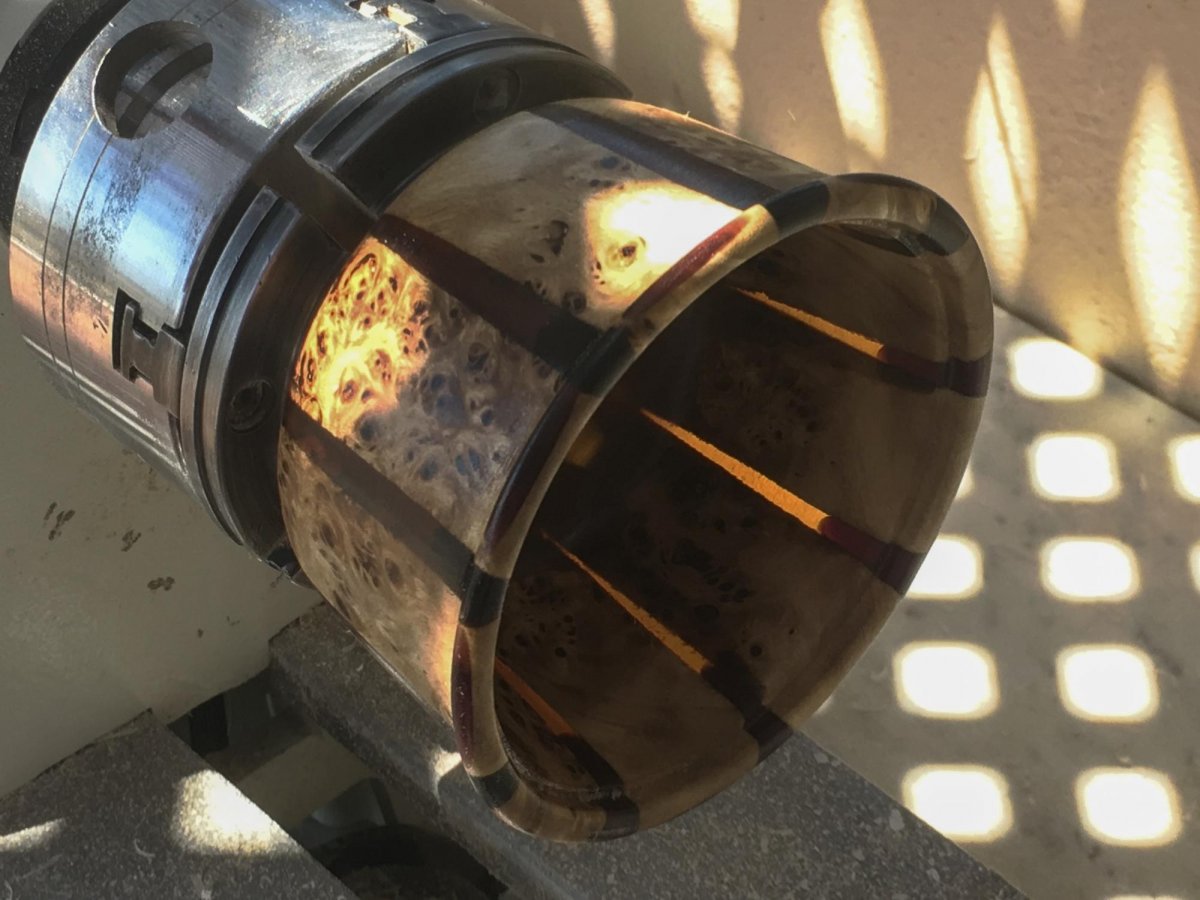

Συγχαρητήρια Μπάμπη για την ιδέα και την εκτέλεση ! Τουλάχιστον εντυπωσιακό το μπωλ λεύκα-ρητίνη .
Σ´ ευχαριστώ πολύ Γιώργη...
Λίγο για πλάκα το ξεκίνησα, πιο πολύ ήθελα να δοκιμάσω πως δουλεύεται η λεύκα, γιατί μπορεί να βγάζει εντυπωσιακά νερά και σχέδια αλλά σαν ξύλο είναι λίγο σαθρό.
Τελικά το υγρό γυαλί, με τη βοήθεια του vacuum βεβαίως, εισχώρησε μέσα στους πόρους του ξύλου και το ισχυροποίησε πολύ.
Δουλεύει περίπου όπως το cactus juice.
Το κατάλαβα γιατί έβλεπα οτι το ξύλο είχε μουσκέψει κι έβγαζε αφρούς ακόμα και σε σημεία που ηλταν εκτός υγρού.
