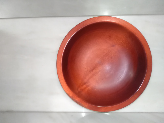

Ενδιαφέρον κόλπο το βράσιμο. Τουλάχιστον ως προς το χρώμα, δούλεψε εντυπωσιακά. Αν δουλέψει και ως προς το μη σκίσιμο..... με βλέπω για αγορά κατσαρόλες στρατού. Ενημέρωσέ μας Μπάμπη
Εννοείται οτι θα ενημερώσω. :grandpa:
Έτσι όπως είδα να ρίχνεις το υγρό απο το μπρίκι, νόμιζα πως έκανες μπαλσάμικο με το υγρό της κερασίας!! ( Τι σκέφτεται ο άνθρωπος όταν πεινάει!! χαχαχαχα )
Πάντωως το χρωματάκι σπέσιαλ!!

Η διαδικασία που ακολουθώ πάντως είναι η εξής. Τρίψιμο με γυαλοχαρτο μέχρι 320grit, πέρασμα 4-5 χερια με ανιλινη να ποτίσει καλά. Έπειτα περνάω ένα sanding sealer και τρίβω με μια πάστα που φτιάχνω ( abrasive paste ) . Με αυτον τον τρόπο συμβαίνουν τα εξής. Αφαίρεση μερικού χρώματος λόγω της πάστας και ταυτόχρονα γυάλισμα και σφράγισμα του εναπομείναντος χρώματος στο ξύλο για να μην ξεβαφει. Έπειτα περνάω μερικά χέρια με friction polish για τελικό σφράγισμα και γυαλαδα. Τέλος γυαλίζω με μίγμα κεριού μέλισσας. Όλα φυσικά, χωρίς χημικά ( εκτός από την ανιλινη, δεν γνωρίζω ). Αυτό σαν διαδικασία. Από εκεί και πέρα φαντασία να έχεις για τους χρωματισμούς! Το αποτέλεσμα είναι αρκετά όμορφο και πλέον δύσκολα αφήνω ξύλο στο φυσικό του χρώμα.

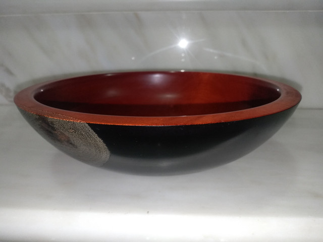

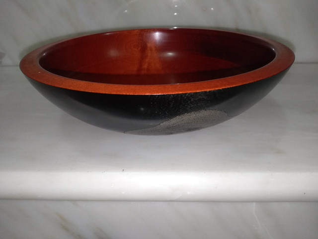

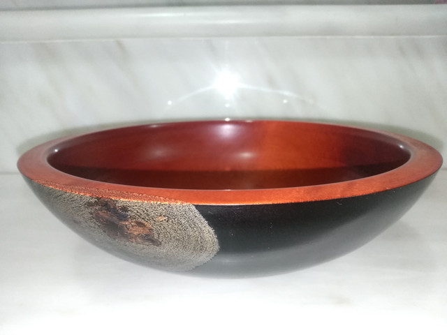

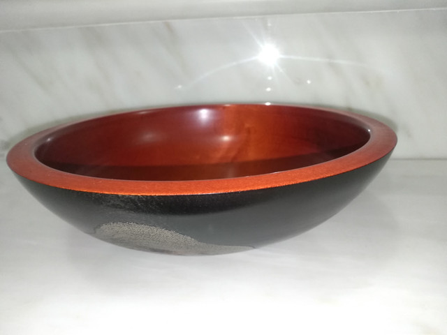

Σήμερα είχα λίγο χρόνο και έμπνευση και έφτιαξα αυτό το διακοσμητικό για το γραφείο μου το οποίο και θα γεμίσω καραμέλες για τους πελάτες! Το ξύλο, Ξηροπλατανος ή νερό Πλάτανος και τα χρώματα, μαύρο απ'έξω και σκούρα κερασιά με κόκκινο στο εσωτερικό.
Διάμετρος περίπου 25εκ και ύψος .. δεν γνωρίζω , χαχαχαχα. Πάντως είναι αρκετά ψηλό με βάθος.
Επανέρχομαι για ενημέρωση.
Πρώτα για το χρώμα...
Ήταν κυρίως επιφανειακό, μόλις το τρίψεις με γυαλόχαρτο και φύγει η αρχική στρώση αρχίζει να ανοίγει σιγα-σιγά. Ίσως ήθελε πιο πολύ ώρα βράσιμο για να ποτίσει μέχρι μέσα.
Για το σκίσιμο.
So far so good... Μια χαρά μέχρι τώρα, δεν δείχνει το παραμικρό σημάδι σκισίματος ή προδιάθεσης για σκίσιμο.
Κι αφού δεν σκίστηκε μέχρι τώρα πιστεύω οτι δεν πρόκειται να σκιστει, κι έτσι αποφάσισα να τα βερνικώσω κι αυτό μαζί με τ´ άλλα.

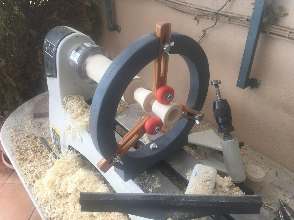

Και μια συμβουλή προς έταιρους τορναδόρους...
Αφιερώστε λίγο χρόνο και φτιάξτε ένα καβαλέτο για το τορνάκι σας... Δεν φάντάζεστε πόσο χρήσιμο είναι και πως μπορεί να σας γλυτωλσει από, αναπόφευκτες, λαλακίες...
Σήμερα την έκανα την παπαριά μου αλλά αυτό μ´ έβγαλε παληκάρι... :grinning-smiley-043
Το έχω φτιάξει εδώ και πολύ καιρό, μ έχει σώσει πολλές φορές. Βέβαια είναι λίγο ατσουμπαλο το δικό μου και ογκώδες. Αυτό που βλέπω είναι όμορφο και συμαζεμενο.
