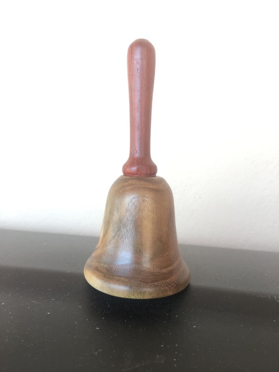

Σήμερα ξεκίνησα να φτιάξω κάποιες καμπανίτσες... Christmas Bells τις λέμε στο Ξηρόμερο... :grinning-smiley-043
Τίποτε το ιδιαίτερο σαν κατασκευή, άλλος είναι ο λόγις που το ποστάρω.

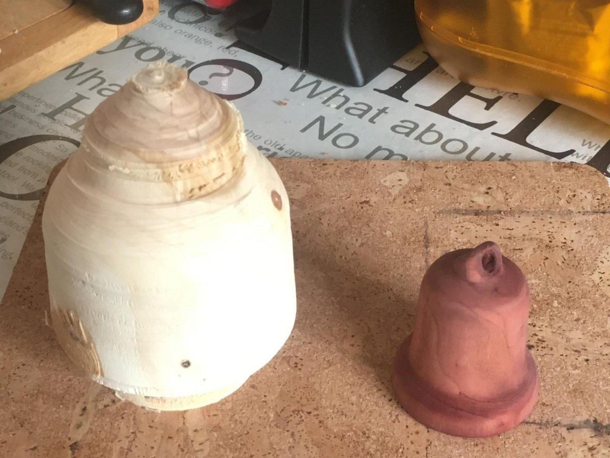

Μετά το πρώτο καμπανάκι που έφτιαξα από ακακία και redwood είπα να δοκιμάσω ένα κομμάτι φρεσκοκομμένης αγριοκερασιάς που έφερα απ´ το χωριό.
Το ξύλο ήταν κάτασπρο και βεβαίως μούσκεμα, σε σημείο που να σε δυσκολεύει στο τορνίρισμα. Αν δεν έχεις εργαλείο να ξυρίζει αντί να κόβει θα μασάει το ξύλο.

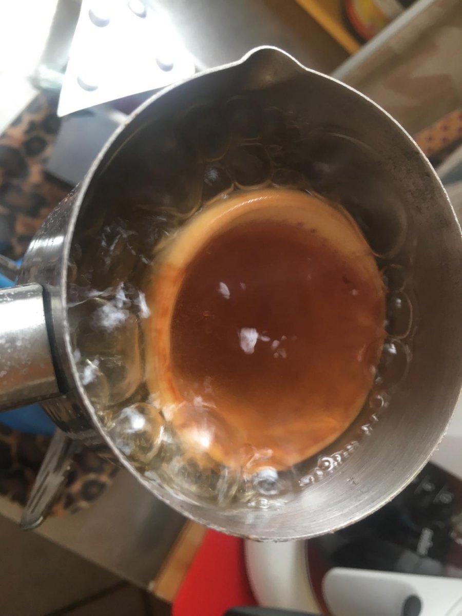

Αφού τελείωσε η πρώτη φάση κατασκευής το έβαλα σε ένα μπρίκι με αλατόνερο και το έβρασα. Είναι μια τεχνική που είδα στο youtube για να στεγνώνει το χλωρό ξύλο.
Μετά απο 15-20 λεπτά το νερό είχε κοκκινίσει και το ξύλο πήρα κι αυτό το ιλδιο χρώμα, η κερασιά ξέρναγε τα ζουμιά της.

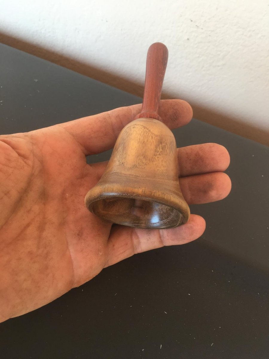

Το αποτέλεσμα το βλέπετε. Η διαφορά σε χρωματισμο μεταξύ καμπανούλας και αρχικού ξύλου είναι χαώδης. Το ένα αλσπρο και το άλλο κόκκινο.
Τώρα αν πέτυχα τον αρχικό σκοπό για τον οποίο το ξεκίνησα όλο αυτό δεν το ξέρω, θα φανεί σε λίγες μέρες.
