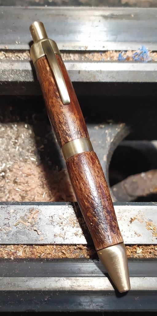

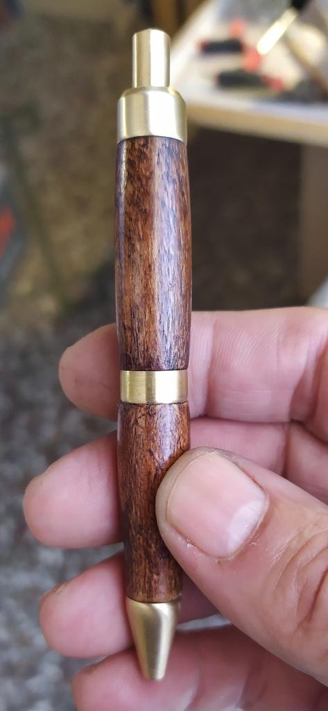

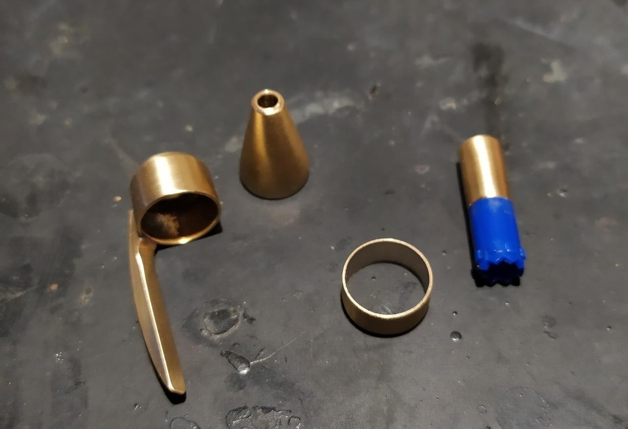

Στυλός Pilot ο κλασικός μπλέ. Τεχαχίστηκε, και τορναρίστηκε να κατεβάσω πάχος. Η δουλειά έγινα στο μπάμ, χωρίς σχέδιο. Το ξύλο είναι απο καβίλια. Τίποτε σοβαρό, και περάστηκε με χρωματάκι που είχα ξεχασμένο σε κάποιο ράφι, και ένα διαφανές βερνίκι απο πάνω. Είναι πλήρως λειτουργικός, μιας και ο μηχανισμός είναι μαμά. Τα μέταλλα είναι ορείχαλκος, καθώς δεν ειχα ούτε ατσάλι ούτε τιτάνιο στα 12mm που ήθελα. Στο επόμενο όμως θα μπούν το λιγότερο ατσάλινα.
Η κατασκευή παιδιά είναι γελοία. Τώρα που είδα που πονάει, το δεύτερο θα το πάω τρένο, και με βιντεάκι. Μιλάω πάντα για την ίδια μάρκα στυλό. Το μόνο βασικό πρόβλημα, είναι η κατασκευή του μανταλακίου που υποτίθεται ότι πιάνει στην τσέπη, το οποίο δεν θα μπορώ να κολλήσω επάνω στο ατσάλι, οπότε πρέπει να βρώ τρόπο να κάνω πατέντα, η να βρώ άλλο στυλό..:idea: Αυτά..
Aυτα ειναι αν εχεις το χαρισμα, δεν θες ουτε σχεδια ουτε spacers ουτε τιποτα, χιλια μπραβο Γιαννη :SFGSFGSF:
Μονο που θα ηταν ενδιαφερον ενα step by step με φωτογραφιες, απο την αποσυναρμολογηση του pilot μεχρι την συναρμολογηση του τελικου. Να παρουμε καμμια ιδεα γιατι εχουμε μπολικα στυλο να χαλασουμε :))
