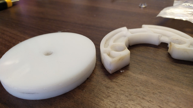

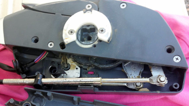

Να το εξάρτημα που έσπασε. Βιδώνει σε επιφάνεια αλουμηνίου και δέχεται μηχανικές πιέσεις από πλαστικά υλικά

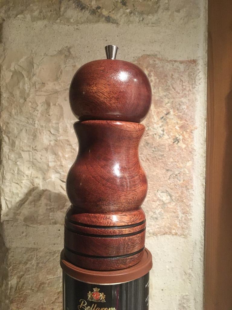

Ωραία πράγματα κ. Μπάμπη.
Ωραία χρώματα το σιπο.
Μια μεταλλική ή μπρούτζινη ροδέλα θέλει εκεί για μεγαλύτερη αντοχή. Για να σπάει όμως κάτι άλλο του φταίει. Ευθυγράμμιση συνεργαζομενων μερών ίσως.
Μία αντιγραφή με ένα μολυβακι σε ένα κομμάτι ισοπαχης λαμαρίνας/ορειχαλκου & δύο φρεζατες βίδες & δεν θα σου ξανά σπάσει. Αν όμως κάτι στραβό γυρίζει θα την ακούσει μετά ο πιο ......αδύναμος κρίκος.
Ασεταλ = βλ. Ερταλόν.
Δεν νομίζω ότι χρειάζεται μεταλλική κατασκευή, το Ασετάλ πρέπει να είναι ιδανικό. Το εξάρτημα που έσπασε, έσπασε από ατύχημα κι από δική μου μ@$^#κία που μετά σφοδρή κρούση το διέλυσα στην κυριολεξία. Για την ώρα, θα κολληθεί με Loctite 435, θα μετρηθεί ξανά και με το δείγμα θα αναζητήσω κατασκευαστή αντιγράφου.
Ένα Dremel εδώ θα σε βοηθούσε να το φτιάξεις μόνος σου εύκολα & απλά από ένα κομμάτι ερταλόν.
Αν ήσουν Πάτρα ......
πολύ ευχαρίστως.

Εύκολη κατασκευή, και με ξύλο γίνεται.
Οπως και να εχει, άν δεν βρείς άκρη στο φτιάχνω. Και όπως το βλέπω... μάλλον τα σκαψιματάκια δεν πρέπει να παίζουν κάποιο ρόλο. Οπότε ακόμα πιο εύκολα.
Εκανα μια πρώτη προσπάθεια.. με το υλικό ok, με το πάχος ok .....
αλλά στην εξωτερική διάμετρο έπεσα έξω, επειδή ο αμερικανός το έχει σε ιντσες (3 inches = 76mm) και εγώ έκοψα σε cm στα 70mm.

Γιάννη μπορείς να βοηθήσεις? Τα σκαψιματάκια είναι άχρηστα
