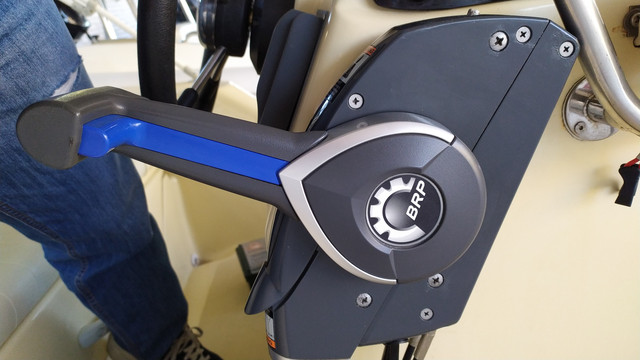

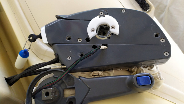

Άψογο μου φαίνεται...
Αν το πάνω άνοιγμα είναι σωστά μετρημένο και "κουμπώνει" το χειριστήριο στη νεκρά θα δουλεύει άψογα.

Γιάννη,
Σήμερα έγινε τοποθέτηση και δοκιμή. ΤΕΛΕΙΟ το αποτέλεσμα και το σκαφάκι μου έγινε πάλι λειτουργικό.
Σε ευχαριστώ πολύ για όλα

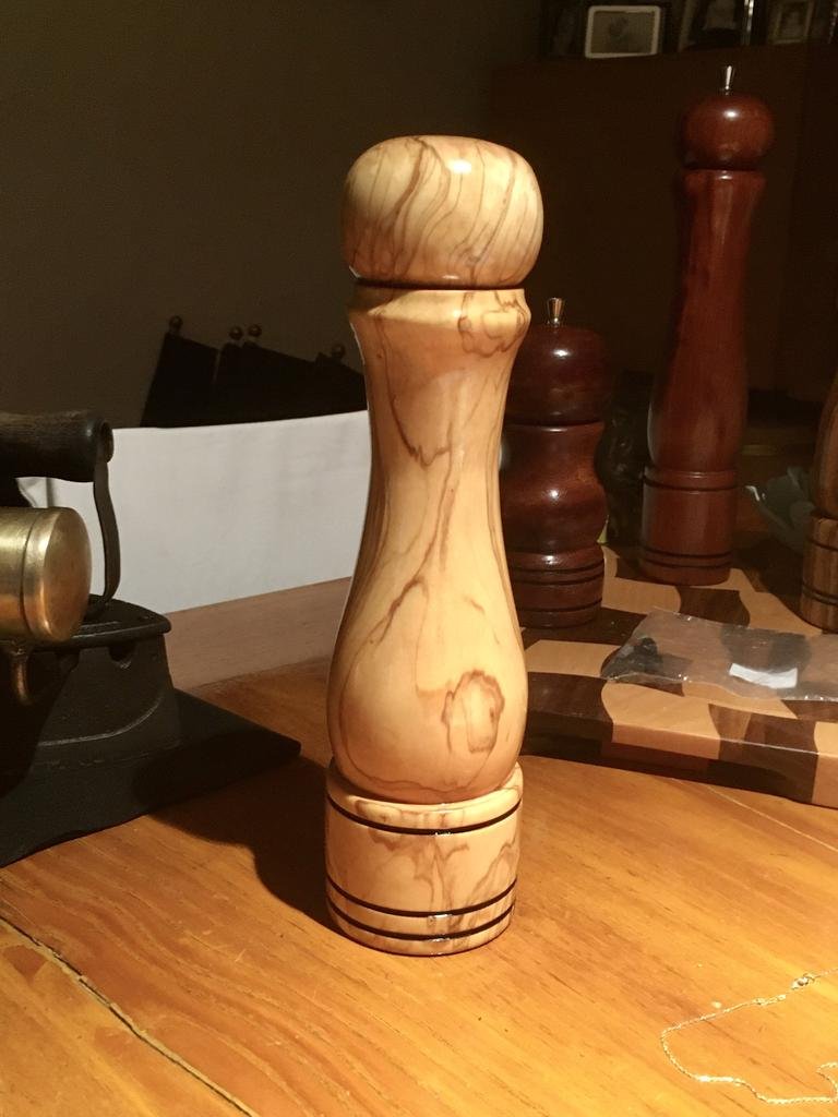

Αλλο ένα κομμάτι σημερινό, άλλος ένας μύλος πιπεριού...
Το υλικό είναι φρέσκια ελίτσα αν και μπορείς εύκολα να το μπερδέψεις με μάρμαρο.

Στιγμιοτυπο απο τα χθεσινα τελειωματα του μυλου..
...oταν ο παλιος δεν χρειαζεται μεγγενη για διατρηση με forstner στο κολωνατο :)

Γιάννη,
Αυτό είναι ευχάριστο Κώστα. Χαίρομαι που πήγαν όλα καλά.:ernaehrung004:
Παρακαλώ..

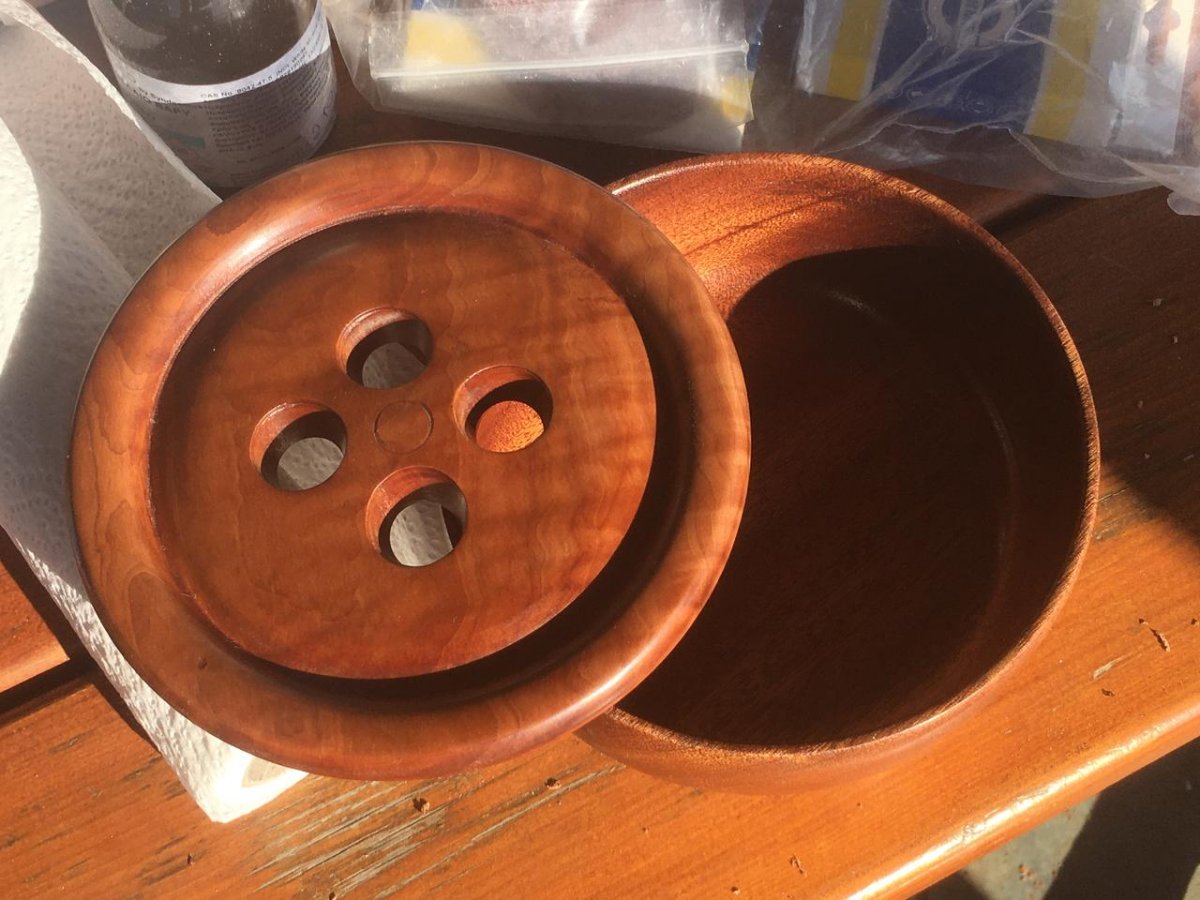

Ώωωω... Πάρο πολύ όμορφο!
Φαντάζομαι οτι την ώρα που το δούλευες έβγαζε νερό. Τις επόμενες μέρες να το περνάς λινέλαιο, ή ότι άλλο υγρό χρησιμοποιείς, για να μην ανοίξει. Αν δεν το πέρασες βερνίκι φυσικά.
Ίσως να αντιμετωπίσεις πρόβλημα και στο κούμπωμα του καπακιού. Καλύτερα άστο για λίγο κουμπωμένο.
Το έτριψα μέχρι 1000, το δρόσισα με παραφινέλαιο & μετά από 10 λεπτά το πέρασα μία κρέμα με βάση κερί που μου αρέσει από τον Johnart.
Βγήκε όντως πολύ καλό & μεγαλούτσικο!
Το καλό ήταν δεν έβγαζε πολύ σκόνη κατά την κατεργασία.
Α! Λίγο πριν το κατεβάσω το κερασα κόλλα στιγμής (από τον Εργαλειόγατο) στα σημεία που τα φοβόμουν & έγινε πέτρα.
Δεν βλέπω να έχει την τάση να ανοίξει. Θα & δείξει.
