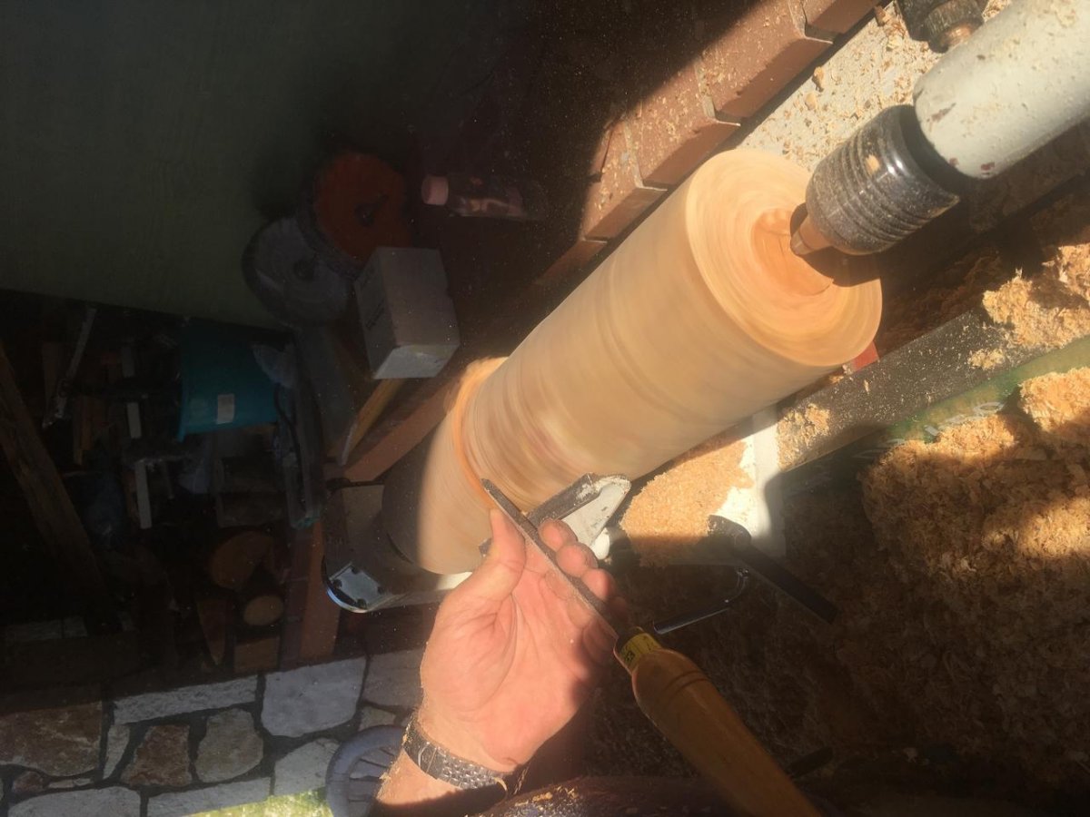

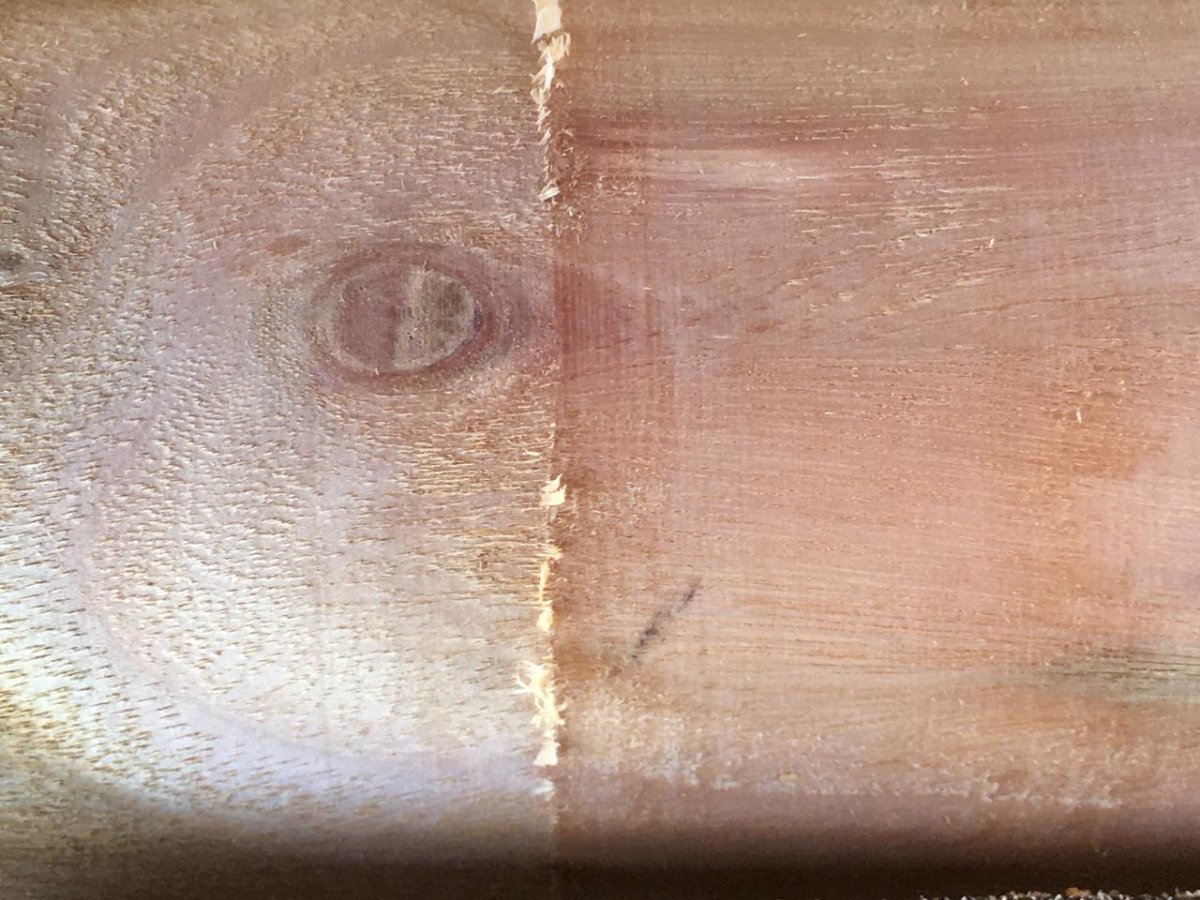

Αφιερωμένο στον Κυρ που «ζορίζεται» με το chisel και δεν το χρησιμοποιεί.
Θέλει λίγο εξοικείωση στην αρχή αλλά το αποτέλεσμα θα σε ανταμείψει. Η καθαρότητα της κοπής του είναι κορυφαία, το εργαλείο ξυρίζει κυριολεκτικά το ξύλο χωρίς ίχνος «μασήματος».
Εδώ η διαφορά μεταξύ ένός πολύ καλά τροχισμένου Roughing Gouge (αριστερά) κι ενός Skew Chisel (δεξιά).
(Το ξύλο είναι φρεσκοκομμένος, άρα πολύ υγρός, ευκάλυπτος).

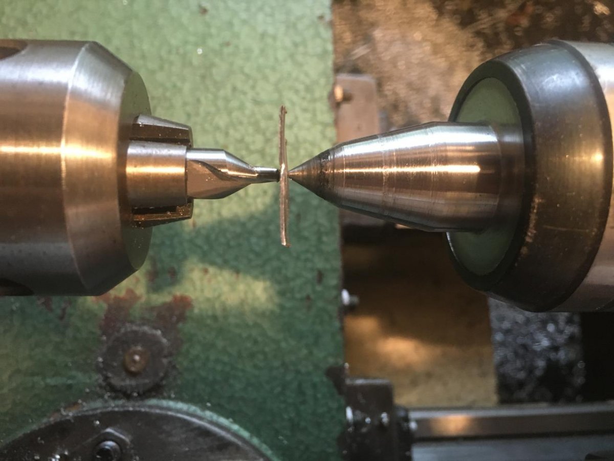

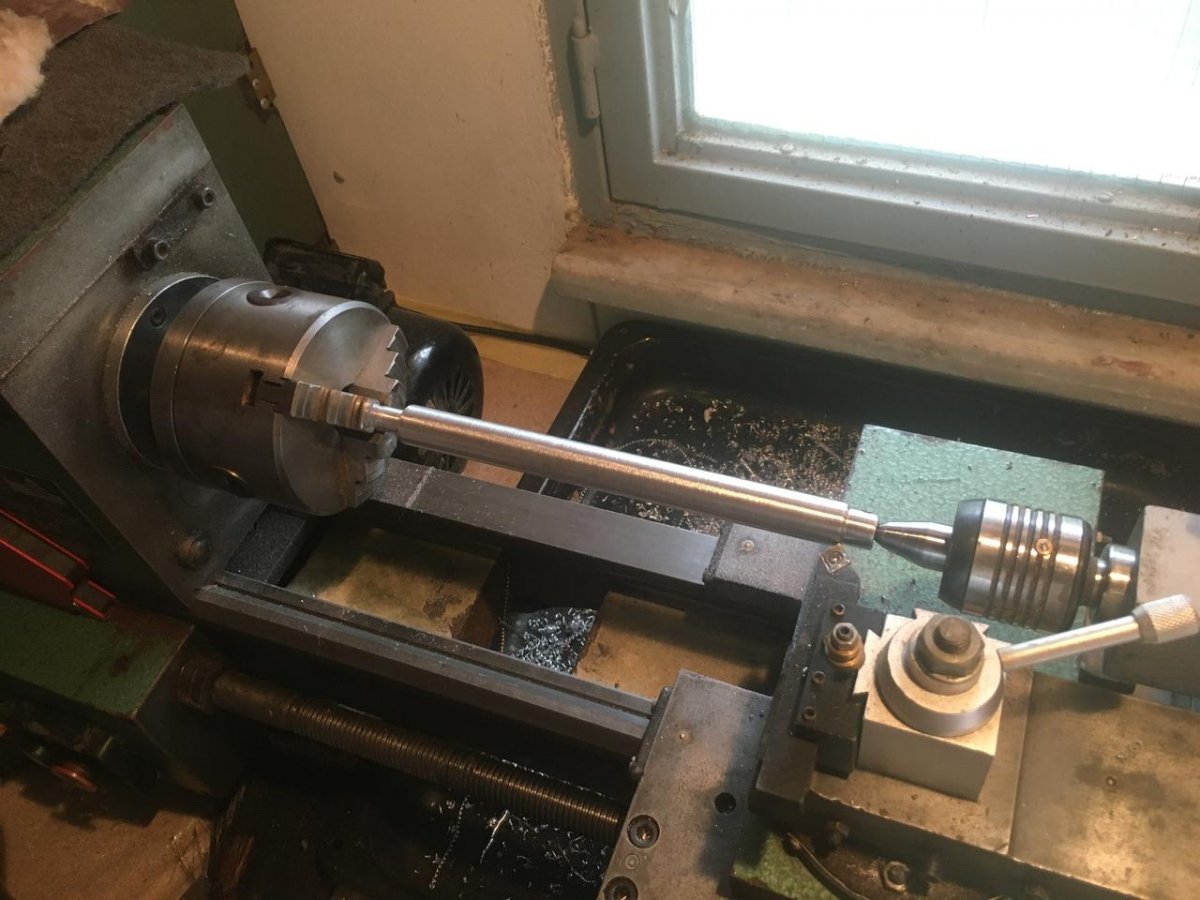

Απογευματινό καλιμπράρισμα μηχανουργικού τόρνου.
Στο τέλος έγινε αυτό που λέμε «κέντρο καράκεντρο». Από το τσοκ μέχρι την πόντα χάνει μόνο 2 δέκατα του χιλιοστού.
Ασήμαντη διαφορά γι’ αυτής της τάξης τόρνο.μ

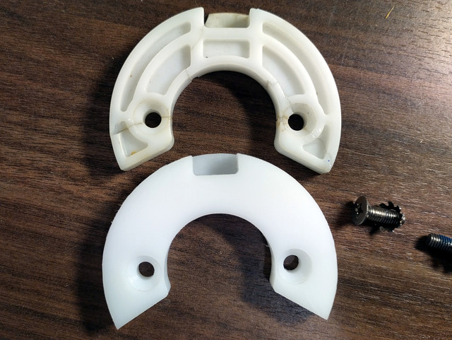

Να ευχαριστήσω και από εδώ θερμά τον Γιάννη (Giannis mkds), ο οποίος προθυμοποιήθηκε να με βοηθήσει και ανέλαβε και κατασκεύασε ένα αντίγραφο του εξαρτήματος.
Γελαστός & θετικός άνθρωπος, γνώστης και έμπειρος στο αντικείμενο, με κατα-υποχρέωσε που ανταποκρίθηκε με τόσο άμεσο και φιλικό τρόπο και με άριστο αποτέλεσμα. Γιάννη χάρηκα που σε γνώρισα και πάλι σε ευχαριστώ θερμά.
Να και το αποτέλεσμα (επάνω το κατεστραμένο και κάτω το καινούριο)
Καλησπέρα Κώστα. Σε ευχαριστώ, και οπως σου είπα, περιμένω να νεότερα απο τις δοκιμές..Και εγώ χάρηκα που τα είπαμε.:2thumb22sup:
