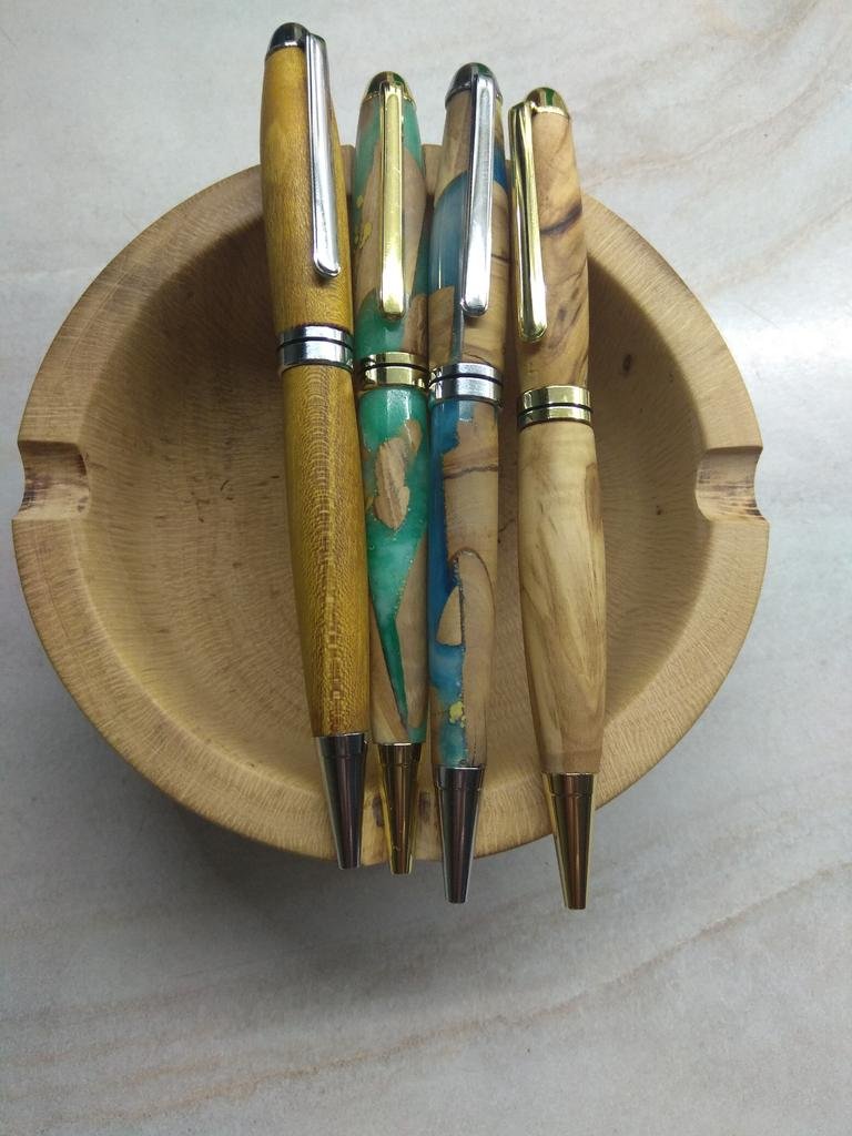

έλα πάμε άλλη μία.....

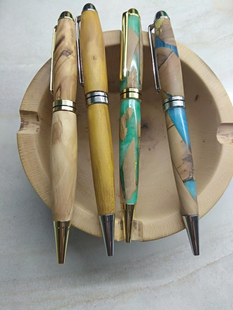

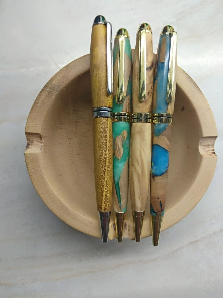

Παύλο, γουστάρω πολύ τις δικές σου κατασκευές, εννοώ αυτά με τις ρυτίνες.
Δουλεύεται εύκολα; Πόσο θέλει να στεγνώσει, 2-3 μέρες;
αν έχεις ζέστη σε 4-5 ώρες είναι έτοιμα. επειδή την πάτησα σε κάτι άλλο που το είχα αφήσει στο εργαστήριο χωρίς θέρμανση, αυτή την φορά τα καλουπάκια τα ανέβασα στο σπίτι και τα τοποθέτησα επάνω στα σώματα του καλοριφέρ και σε 3 ώρες είχαν πήξει. Και μιας κι έχεις κορδέλα τα κόβεις στο μέγεθος που πρέπει και δουλεύεται εύκολα. αν αναμίξεις ξύλο, καλό θα είναι να τα περάσεις με την κρέμα που πήρες ή κάποιο λάδι πριν πιάσεις τα ντουκόχαρτα νερού.
Ωραία... Θα το δοκιμάσω.
Την κρέμα που πήραμε πολσα χέρια την περνάς; Όχι στα ακρυλικά, στα κανονικά ξύλινα.
Ματ μένει πάντα ή υπάρχει τρόπος να γυαλίσει κιόλας;
ένα χέρι την περνάω και αν χρειαστεί βάζω λίγο λαδάκι για να ποτίσει το ξύλο. για γυάλισμα δεν έχω δοκιμάσει κάτι αλλά φαντάζομαι κανένα σπρευ θα κάνει δουλειά.
έχω παρατηρήσει όμως ότι σε κάποια ξύλα τα δίνει γυαλάδα και κάποια άλλα όχι, ίσως ένα χέρι παραπάνω δεν θα πειράξει.
