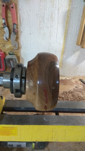

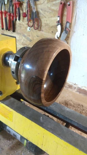

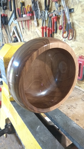

Ένα μπωλ καρυδιάς (σκουληκοφαγωμενο και μπαλωμένο με ρητίνη). Παραφινελαιο, yorkshire grit και γομολακα το τελείωμα.

Ωραίο σχήμα & χρώμα θείε Πολ. Στην καρυδιά μου αρέσουν τα αρώματα που βγάζει κατά την κατεργασία της.

Ευχαριστώ Κώστα. Στο μαχτιχοδενδρο έχει ωραία αρώματα. Στην συγκεκριμένη, αναγκαστικα έφαγα τρεις με τέσσερις πόντους από τον πάτο για να φύγει το σαθρο από το σκουλήκι.

Παρα πολυ ομορφο το εφτιαξες το τραυματισμενο ρεταλι Παυλο! :a0210:
Ποσα χερια γομαλακας περασες για να παρεις αυτο το ωραιο φινιρισμα?

Ευχαριστώ Μιχάλη
Ένα χέρι τα περνώ, βαριέμαι να περιμένω για το δεύτερο, γιατί έχω την εντύπωση ότι για κάθε χέρι πρέπει να περιμένεις μια μέρα τουλάχιστον. Οι οργανοποιοι νομίζω θα μας διαφωτιζαν για το αληθές..

Πάμπλο, ένα χέρι ίσον τίποτε. Θα θολώσει σε λίγο.
Σε μια μέρα μπορείς άνετα να περάσεις 3-4 χέρια, μπορείς και παραπάνω... Ειδικά μ´αυτό το καιρό.
Κι αν μετά από 2-3 μέρες, που θα έχει στεγνώσει καλά, περάσεις κι ένα φινίρισμα με πανόβουρτσες θα λαμποκοπάει σαν χρυσό δόντι γύφτου! :flipout:

Αυτό με τις πανοβουρτσες δεν το κατέχω καλά. Τα κάνω να μην πω πως..

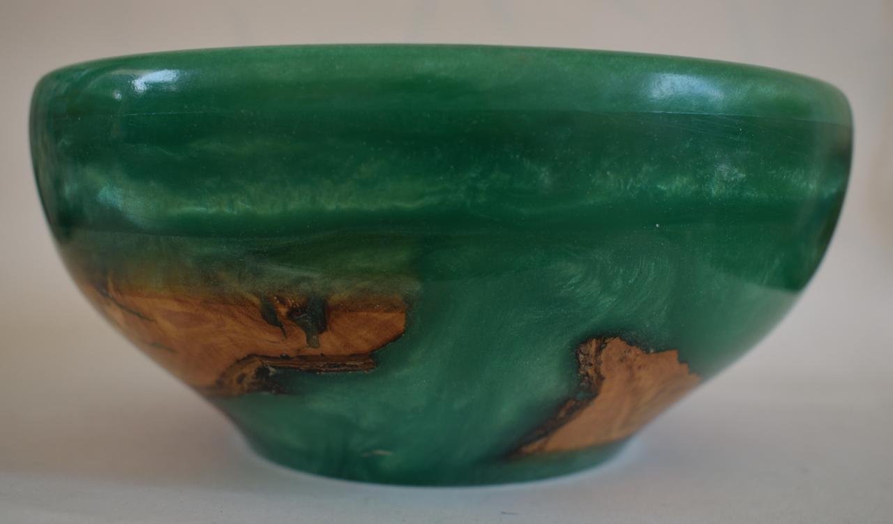

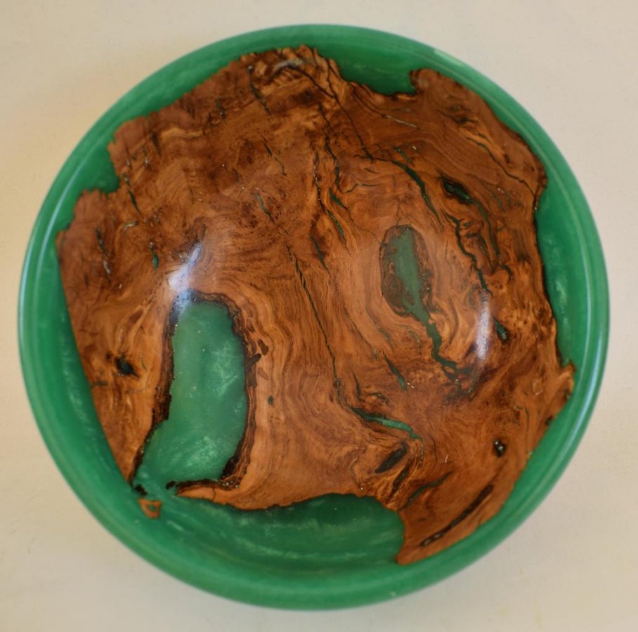

Επειδή καλό είναι να δείχνουμε και τα λάθη μας.. Εδώ ένα πολλά υποσχόμενο μπώλ από ρητίνη και υγρό γυαλί που τελικά όμως δε βγήκε όπως ήθελα!Το λάθος ήταν στα πολλαπλά στρώματα που έπεσε η ρητίνη (βλ.3) ενώ θα έπρεπε να είχε μπεί μονοκόματη από την αρχή.Δεν πειράζει όμως στο επόμενο

Εξαιρετικό είναι το μπώλ.... Και πανέμορφο σχήμα.
Όσο για το διαχωρισμο της ρυτίνης σε ζώνες πολλοί θα το δούν κι ελάχιστοι θα το καταλάβουν.
Όπως έλεγε κι ο Σεφερλής:
- Εμένα πάντως μου αρέσει πολύ και μπράβο μου που το είπα. :flipout:
Μια χαρά βγήκε κι αν δεν το έλεγες λίγοι θα καταλαβαιναν τον διαχωρισμό.
Πόσο ρητίνη σου έφαγε Κωστή;
Στάλθηκε από το Redmi Note 4 μου χρησιμοποιώντας Tapatalk
