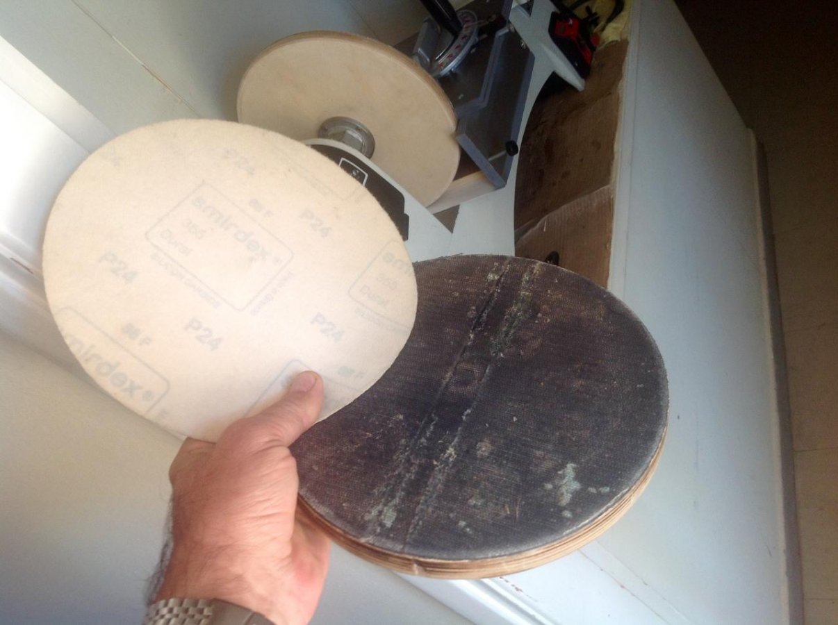

Όπως έγραψα έχω φτιάξει 3 τριβεία.
Τα δύο προηγούμενα τα έφτιαξα με βέλκρο, που βολεύει πάρα πολύ, αλλά η διάμετρος είναι μικρή, είναι 22 cm, και σ´ αυτή τη διάσταση βρίσκω εύκολα γυαλόχαρτα. Είναι αυτά που χρησιμοποιούν τα flex τα τριβεία τοίχου.
Το προβλημά μου είναι αν θα βρώ βέλκρο σε τόσο μεγάλη διάσταση που θέλω. Αν πουλάνε με το μέτρο όπως κές δεν υπαλρχει πρόβλημα αλλά θα πρέπει να ψάξω να βρώ γιατί εγώ δεν τα έχω δεί.
... κολλας μερικα διαφορετικα γυαλοχαρτα (π.χ. 40, 60, 80, 120, 180 κτλ) σε αντιστοιχα χρατς.
Αυτό δεν χρειάζεται. Μόνο στον δίσκο βάζεις, το αρσενικό.
Ειμαι σχεδον σιγουρος οτι υπαρχουν "με το μετρο", αλλα εχεις δικιο, θελει ψαξιμο για να σιγουρευτεις.
Αυτο που λες, να βαλεις μονο το αρσενικο στον δισκο, πως θα δουλεψει; Μιλαμε, παντα, για την περιπτωση που εχεις γυαλοχαρτα χωρις βελκρο.
Μπάμπη πήγαινε σε μαγαζί με στρατιωτικά είδη έχει όσα μέτρα θες!!
Όχι, εγώ μιλάω για γυαλόχαρτα με βέλκρο.
Αν δεν έχει βέλκρο δεν αξίζει να ασχοληθείς γιατί, εκτός απ´την πολύ περισσότερη προεργασία που χρειάζεται, το αποτέλεσμα δεν θα είναι καλό.
Το βέλκρο πίσω απ´το γυαλόχαρτο (αρσενικό & θηλυκό) είναι πολύ χοντρό και θα έχεις πρόβλημα, θα δημιουργεί βαθουλώματα και αυτό χαλάει την επιπεδότητα του γυαλόχαρτου που είναι απολύτως απαραίτητη.

Τελείως πληροφοριακά, αν και ίσως το έχεις δοκιμάσει, μια πολύ καλή και δοκιμασμένη λύση να δεν βρεις velcro και μιας και δεν το αλλάζεις και συχνά, είναι να κολλήσεις χαρτοταινία επάνω στον ξύλινο δίσκο για να μην πάει κόλλα, και μετά με atlacol ή άλλη κόλλα, κολλάς το γυαλόχαρτο επάνω. Όταν θες να αλλάξεις, το ξεκολλάς με την χαρτοταινία, και έχεις πάλι την επιφάνεια καθαρή.
Babis........σσσσσσσσσσσ ωραίος λέμε. :grinning-smiley-043
Γιάννη, το spray βενζινόκολλας είναι καλύτερο, κι ακόμα καλύτερο η πολύ λεπτη´ταινία διπλής όψης που χρησιμοποιούν κυρίως οι μοκετάδες.
Υπάρχουν εναλλακτικές, ετυχώς, καμία όμως δεν έχει την ευκολία του βέλκρον.

Εγώ δεν ψάχνω βέλκρον (αρσενικό-θηλυκό) με το μέτρο. Εκτός αν στα στρατιωτικά είδη έχουν πιο φαρδιά από 10 cm που βρίσκω στα μοδιστράδικα.
Εγώ ψάχνω γυαλόχαρτο που η πίσω πλευτά του, αντί για χαρτί, είναι βέλκρον.
Μπίλλυ, μάλλον μπλεχτήκαμε.

Βabis αν θες μεγαλύτερη διάμετρο, θα ρωτήσεις εκεί που έχουν είδη για μωσαικάδες η σε ενημερωμένο χρωματοπολειο. Έχει και μέχρι Φ 230. Ισως και μεγαλύτερο. Τα χρησιμοποιούν στά τριβεία που έχουν να τρίβουν τους σοβάδες........ αυτά με το κοντάρι.
