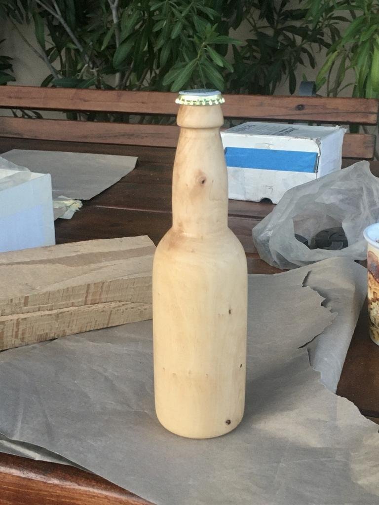

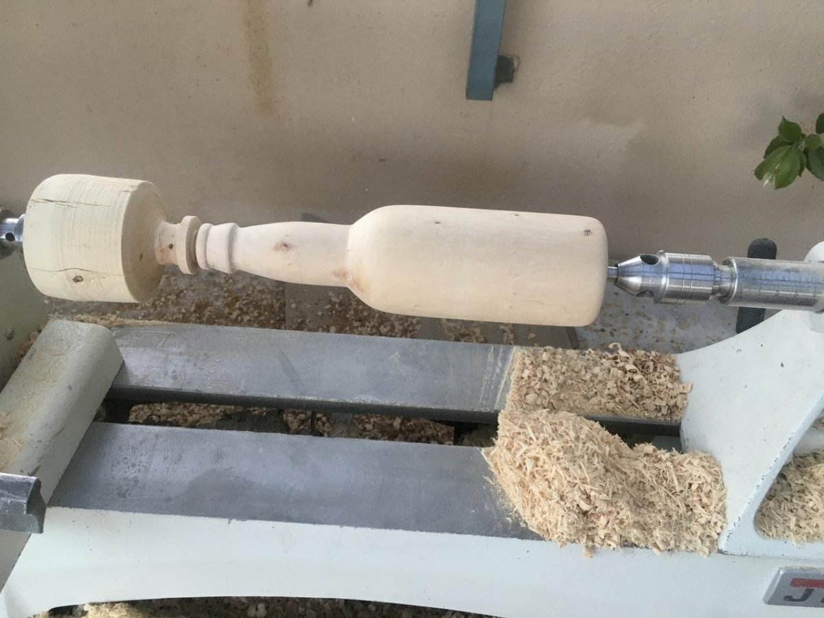

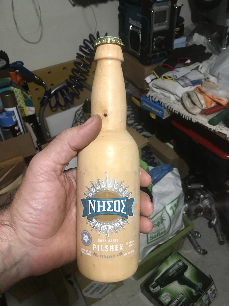

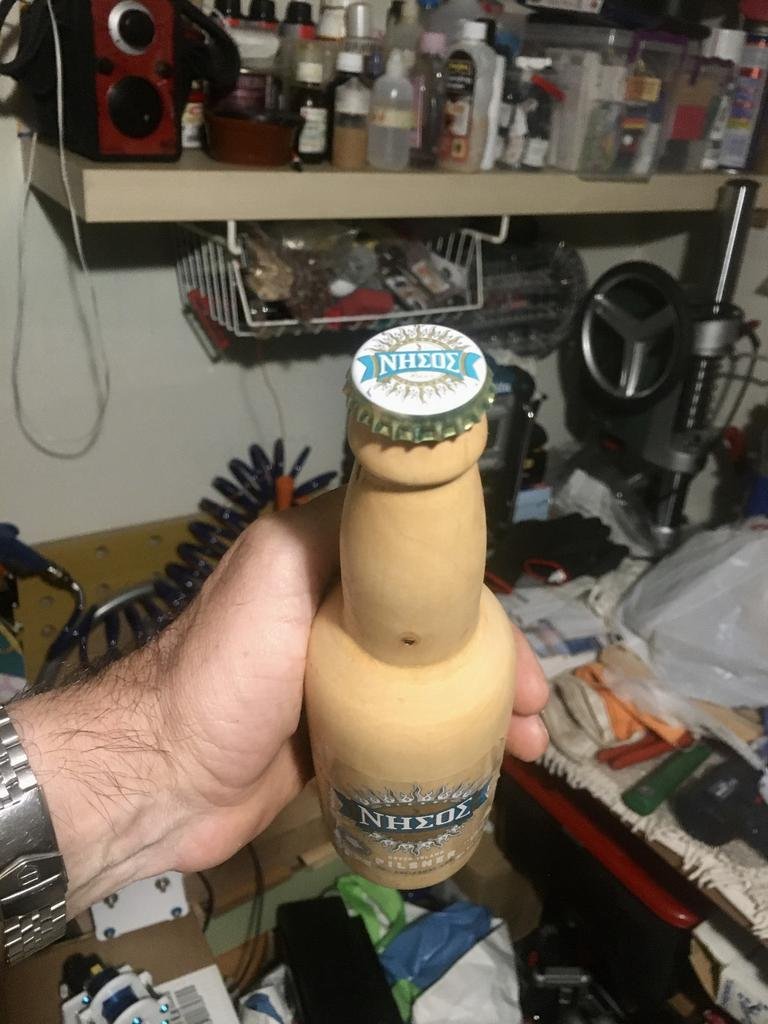

Απογευματινή τρέλα... Για μύλο ξεκίνησα και σε μπύρα κατέληξα.
Φανταστικο εργακι, απιθανο, μια γλυκα ειναι !!!
Το αυτοκολλητο, το καπακι και ολο το σκηνικο εκατσε απλα τελεια :grinning-smiley-043
