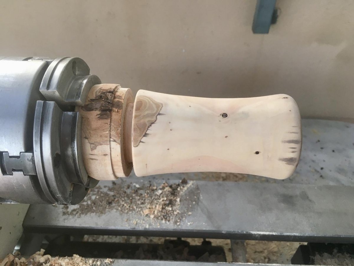

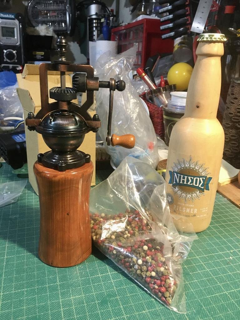

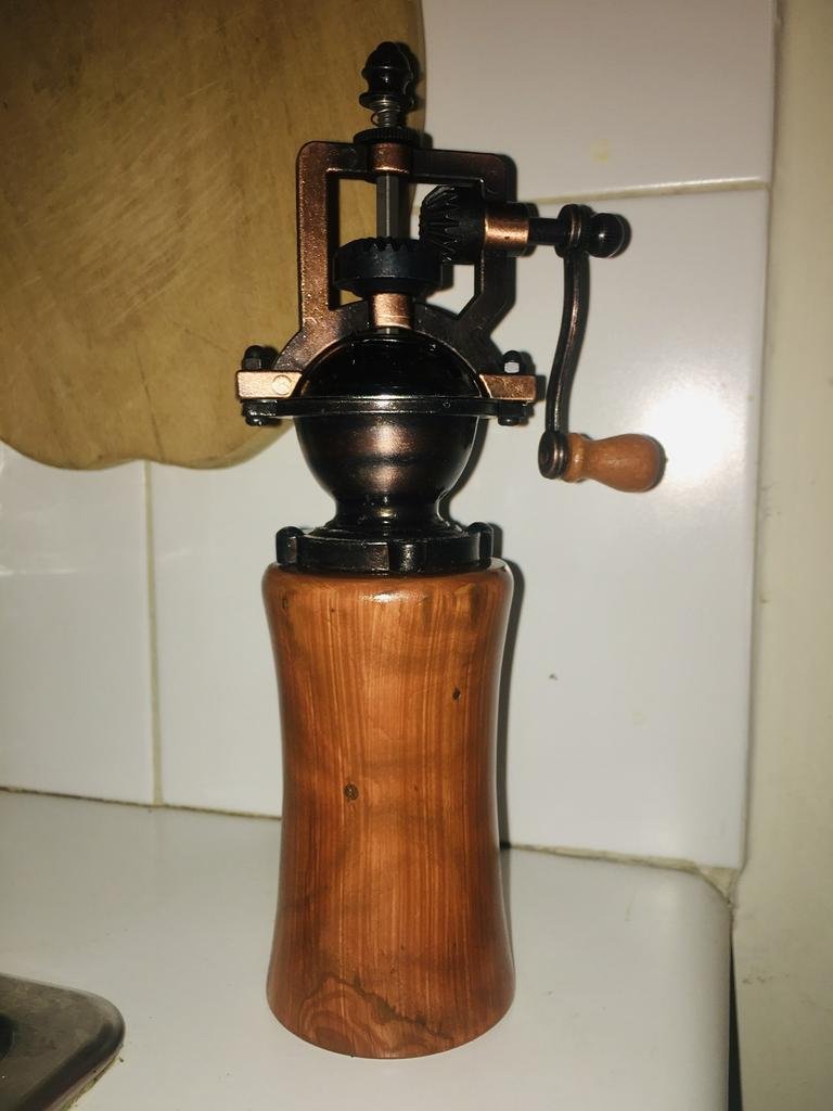

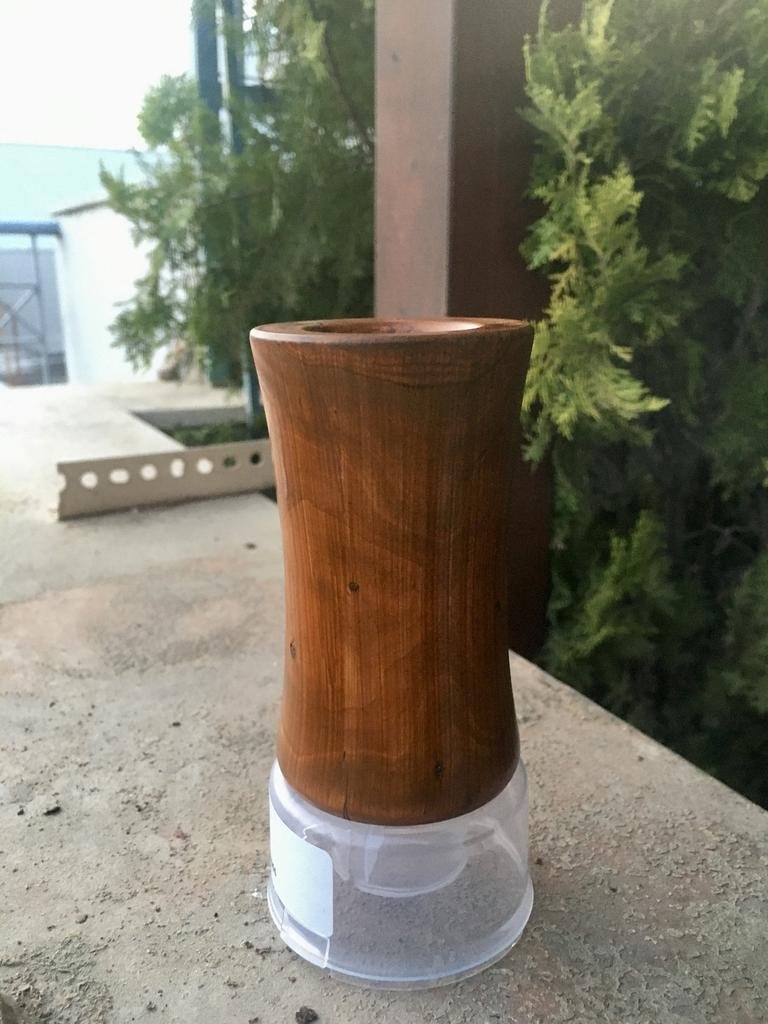

Σήμερα ήρθε για καφέ ο Ατανάς και μου έφερε μερικά ξυλάκια βερυκοκιά... η οποία όμως στην πορεία μας βγήκε γκορτσιά (αγριαπιδιά). :flipout:
Για να μην πάει χαμένο λοιπόν το απόγευμα, και η χειρονομία του φίλου μου βεβαίως, είπα να το δοκιμάσω και να φτιάξω ένα μύλο πιπεριού.
Το ξύλο ήταν σχετικά χλωρό ακόμα, κι από χρώμα άσπρο ξέξασπρο... Δεν μπορούσα να το αφήσω έτσι, δεν θα ταίριαζε με το χερουλάκι του μύλου που είναι fix και γι´αυτό το έβαψα με το χρώμα ΥΕW (πουρνάρι) της LIBERON.
Αφού γυαλίστηκε, μπήκε και το πιπεράκι του μέσα κι όλα μια χαρά! :a0210:

Τα μυλαρακια αυτά που τα βρίσκουμε? Ελλάδα ή Axminster?
Παρα πολυ καλη η βαφη που μαλιστα ειναι ανιλινη!
Βλεπεις διαφορά μεταξυ της ανιλινης que και της ανιλινης της Liberon? Πηρες ετσι να την δοκιμασεις?
QUOTE=enduras1;1058507251]Πολυ ωραια η βαφη!!![/QUOTE]
Ευχαριστώ Κυρ...
Αυτά τα λιτά σχέδια ξέρω οτι δεν τα προτιμάς εσύ, σου αρέσουν οι τσιριτσάντζουλες... Στο επόμενο θα πρισπαθήσω να σε ικανοποίησω... μερικώς βέβαια, μην το παρακάνουμε κιόλας. -bye-
Μιχάλη δεν την πήρα να τη δοκιμάσω, την έχω πάνω από 2-3 χρόνια, πρίν πάρω τις άλλες ανιλίνες.
Η διαφορα είναι οτι της Liberon είναι πιο παχύρευστη, πιο "πυκνή" σαν χρώμα, οι συνιθισμένες ανιλίνες είναι σαν το νερό.
Έχει καλύτερη καλυπτικότητα αλλά θέλει προσοχή και καλό στρώσιμο γιατί αν διπλοπεράσεις σε κάποιο σημείο η διαφορά θα φαίνεται.

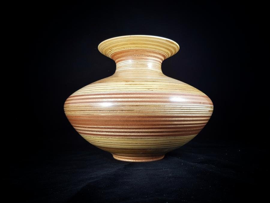

Καλησπέρα στην ομάδα και απο έμενα ! Θεώρησα οτι δεν ήταν σωστό απο μέρος μου να μην δώσω και εδω το παρών !!! Ελπίζω να είστε όλοι κάλα και να περνάτε υπέροχες ώρες δημιουργίας στον ξυλότορνο ! Σας βάζω και μια φωτογραφία από το τελευταίο μου έργο !!20200516_134637-01_resized.jpg
