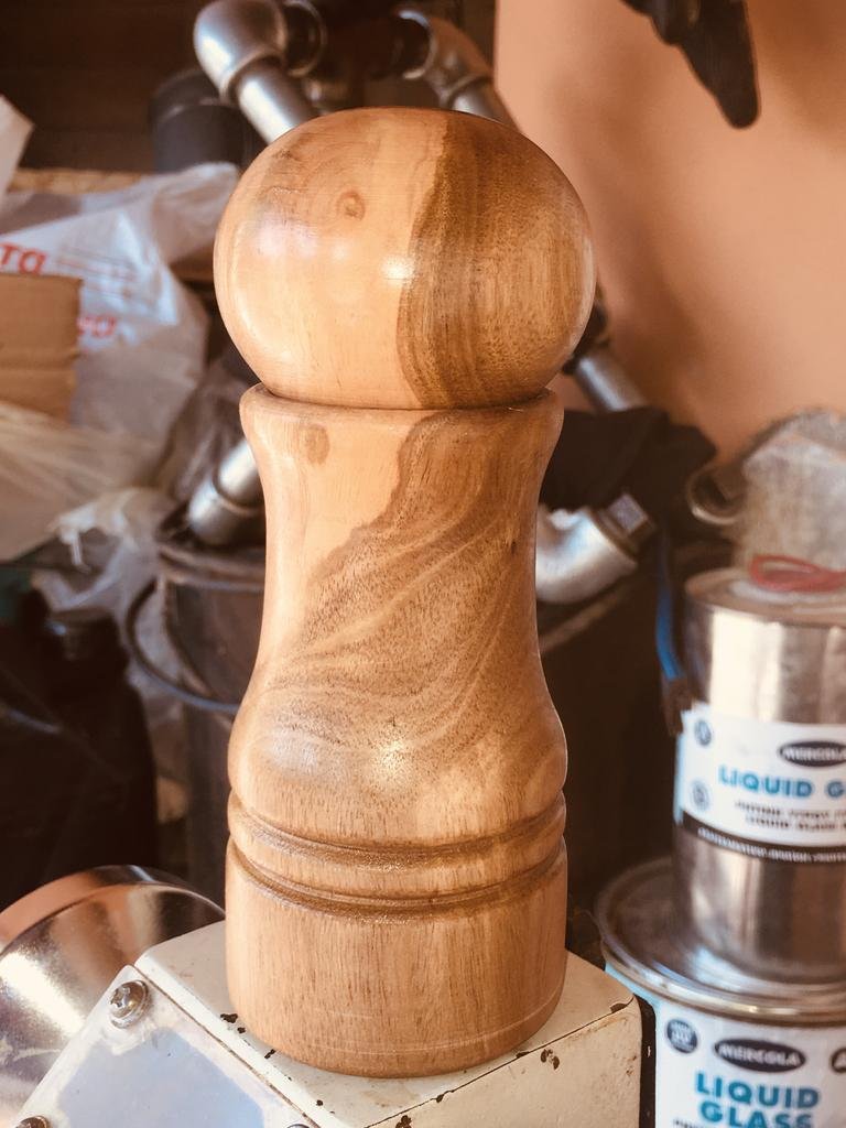

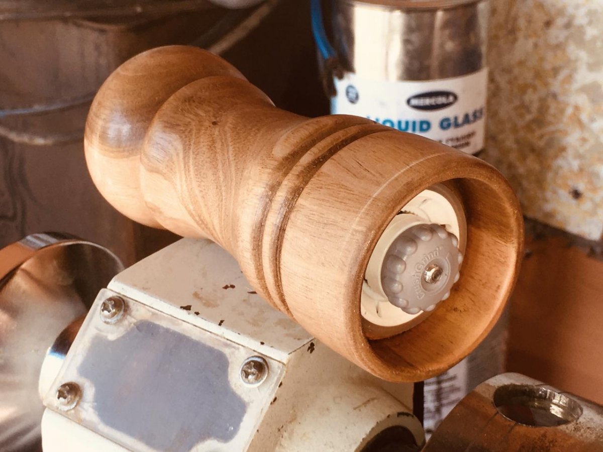

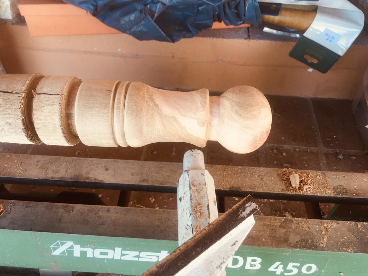

Πρώτο ελαφρύ τεστάκι σήμερα για το μάτι...
Ένας μύλος πιπεριού από ευκάλυπτο που είχα κλαδέψει το Φθινόπωρο. Ευκαιρία να ξεσκουριάσει κι ο Holzmann
μπαμπη πολυ ομορφη επιλογη ξυλου και εγω εχω αρκετο ευκαλιπτο και δεν χορτενω να παιζω μαζι του !!!!

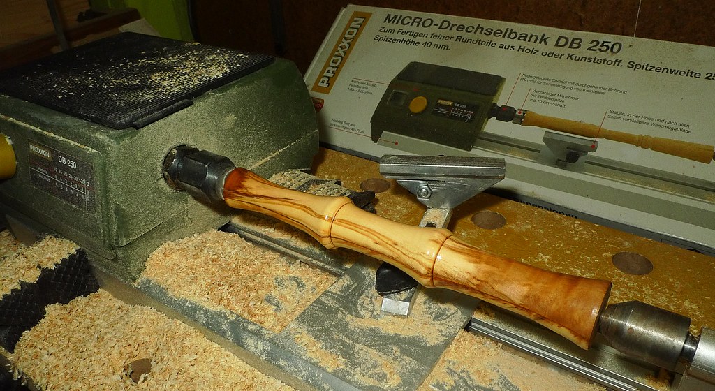

Το μικρο και βολικο τορνακι της Proxxon ειναι ιδανικο για στυλο και λοιπες μικροκατασκευες!
Εδω βοηθησε να τελειωσω με το επιστομιο της πιπας που ειχα αρχισει να φτιαχνω

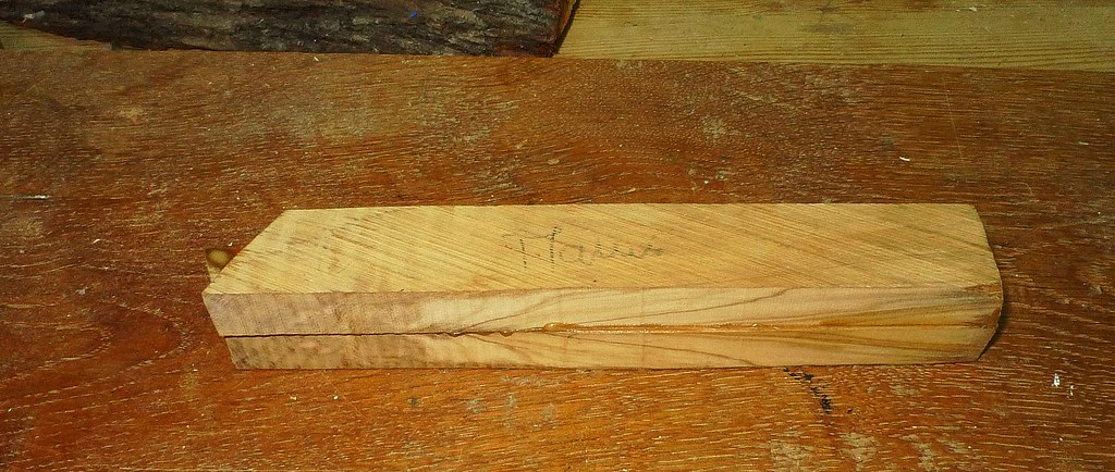

Το επιστομιο φτιαχτηκε απο δυο κομματια ελιας (κομμενα στην πριονοκορδελα απο μια ριζα ελιας -ευγενικη χορηγια του Μπαμπη:grinning-smiley-043).
Εδω τα δυο τεμαχια κολλημενα με κολλα

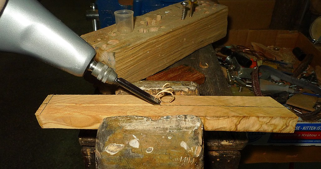

Σε καθε τεμαχιο ειχε γινει ενα λουκι για να περναει ο καπνος. Το λουκι εγινε ευκολα με το ηλεκτρικο σκαρπελακι της Proxxon. (Exει βγαλει και η Parkside παρομοιο εργαλειο).

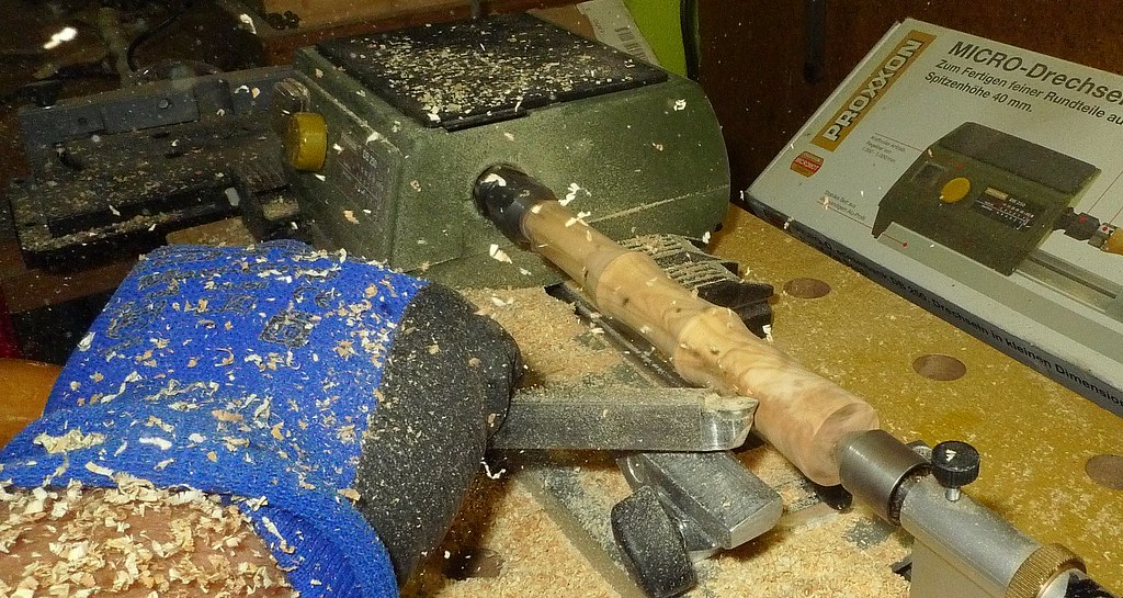

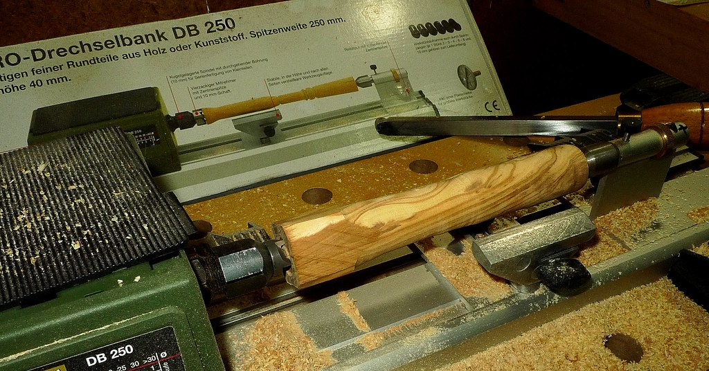

Εδω ενα στιγμιοτυπο απο το τεμαχιο πανω στο τορνακι
Εδω αρχιζει να παιρνει σαρκα και οστα το απλο του σχημα.

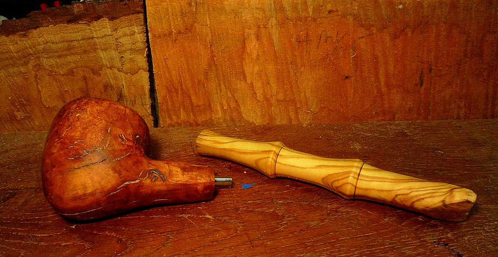

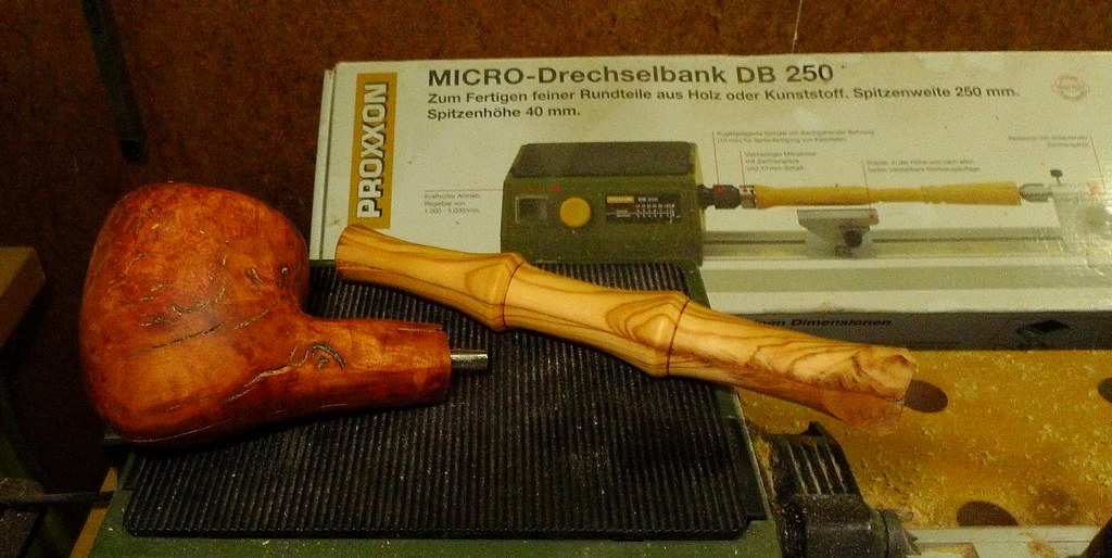

Εδω τα δυο κομματια της πιπας

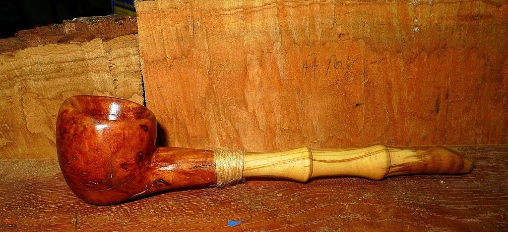

Και εδω με το σχεδιο με το σχοινακι οπως ειναι περιπου η πιπα που ηθελα να κανω απο την αρχη, αλλα δεν εκατσε και τοσο το σχημα :))
Το μπροστινο μερος της πιπας (ριζα απο ρεικι) ειναι γυαλισμενο με 2 χερια βερνικι κεριου (βασης νερου) της Polyvine. Οσο πιο πολλα χερια τοσο πιο γυαλιστερο το φινιρισμα.

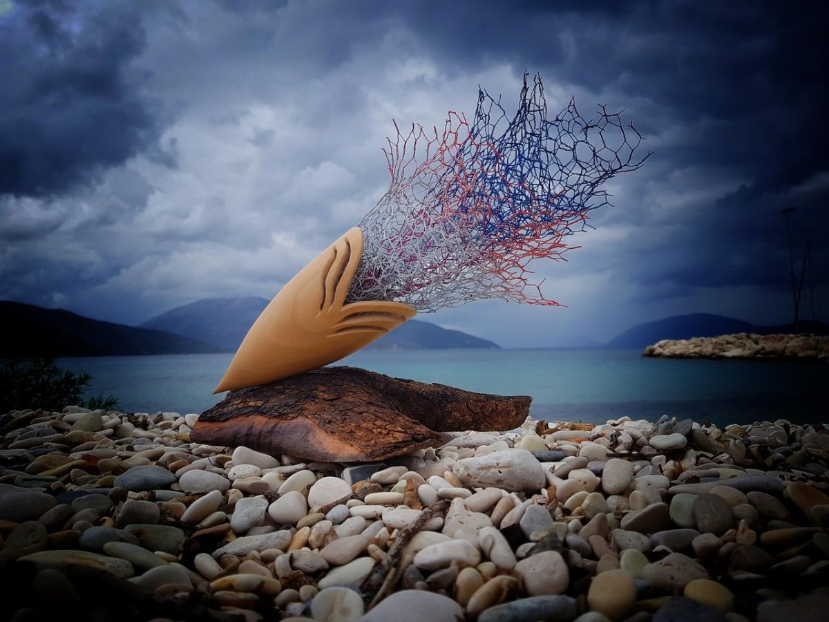

Ενα ακομα τελευταιο εργο ! ειναι ενας πειραματισμος πανω σε MIxed Media ! ειναι καλο να αφιερωνουμε χρονο στονα κανουμε πειραματισμους ! ετσι μπορουμε με την εμπειρια που ;αποκτισαμε να εξελιξουμε την τεχνη μας και φυσικα να ανοιξουμε νεους οριζοντες !!! καλη μερα σε ολους ±!!!!

Εχεις το χαρισμα Κωστα, οποτε οι πειραματισμοι σου και η φαντασια σου ανοιγουν πραγματι νεα μονοπατια τεχνης, οπως βλεπω απο το απιστευτο εργο σου παραπανω.
Η πρωτη υλη ειναι πανω στα βοτσαλα και απο πανω το δημιουργημα εξ' αυτης? Το background ειναι παραλια του νησιου σου? Μαγικη φωτογραφια!!
Πολυ ωραια κατασκευή...!!!
Είναι απίστευτο πως 3 διαφορετικά πράγματα έχουν δέσει μεταξύ τους..
Ειδικά το κοτετσοσυρμα,εαν δεν κάνω λάθος,χρηματίζονται το έχει πάρει επάξια την θέση μέσα στο "πηλινο" σκεύος...!!!
