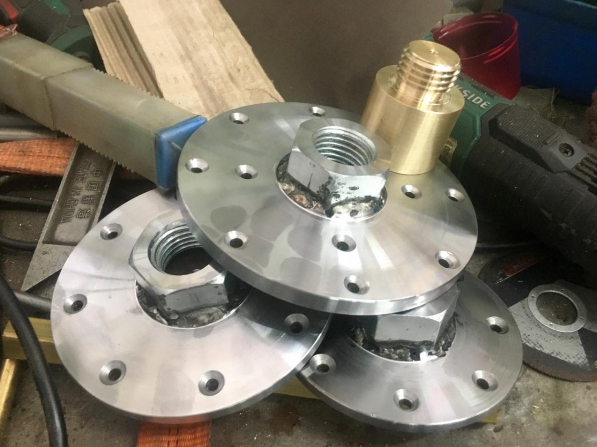

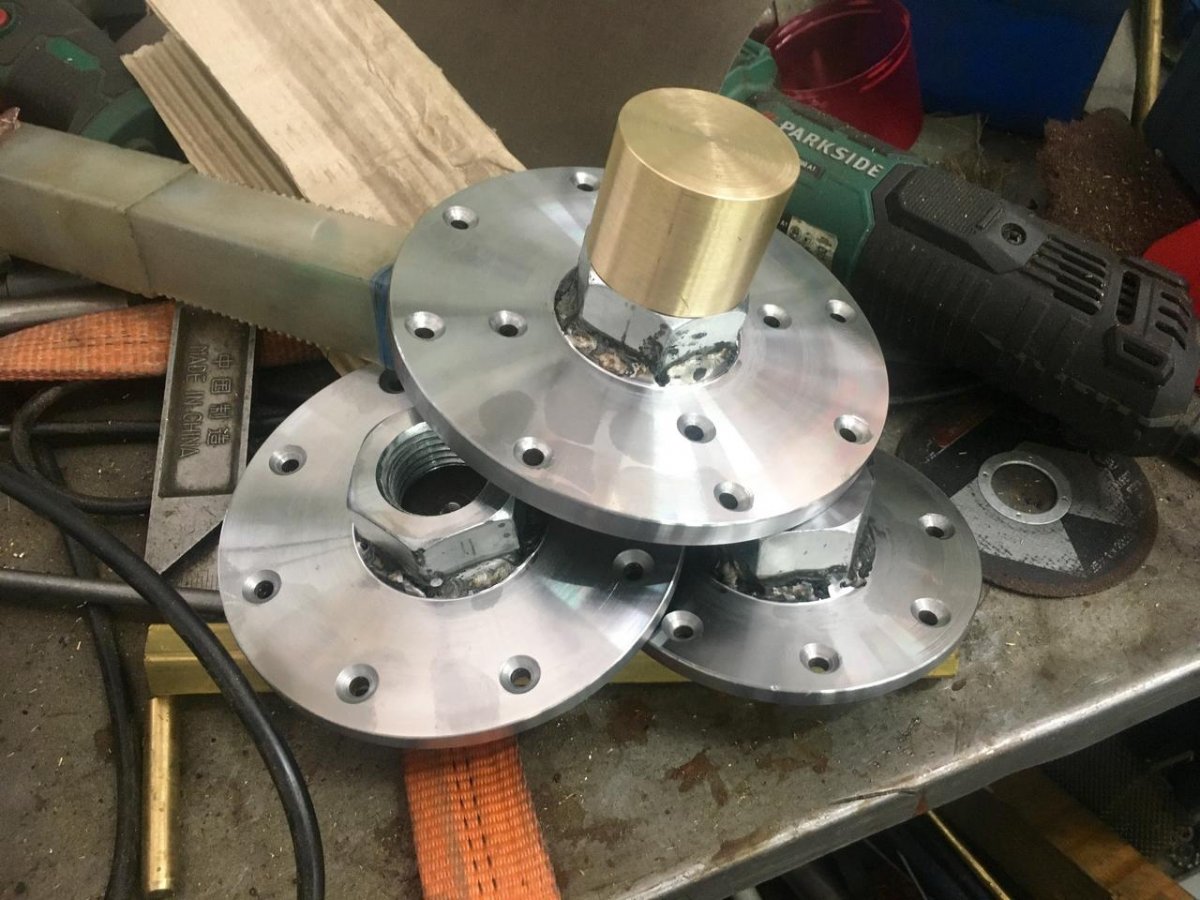

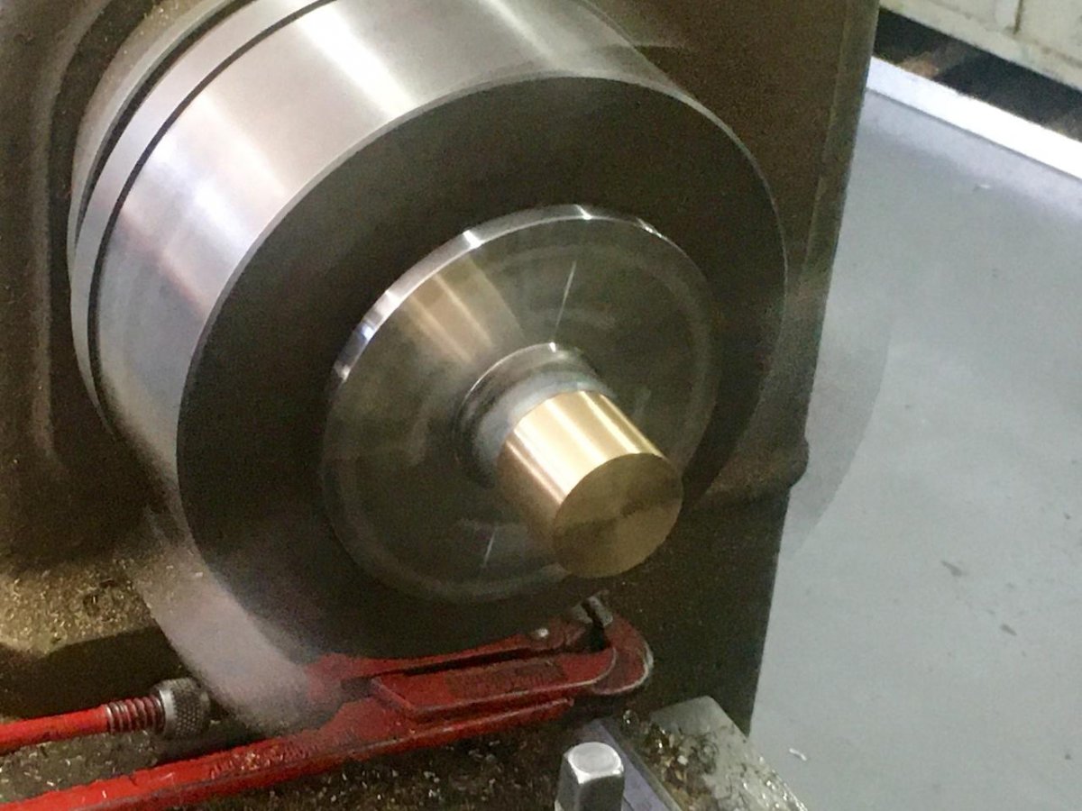

Τορνοκατασκευούλες σήμερα... Και σε μηχανουργικό, όχι σε ξυλότορνο.
Όχι εγώ όμως, άλλος ήταν ο μάστορας, απλά δούλευε για μένα. :flipout:
Face plates διαφόρων μεγεθών και αντάπτορας Μ33Χ3,5 για να μπορώ να χρησιμοποιώ τα τσόκ του ξυλότορνου στο μηχανουργικό τόρνο.

Υπαρχει ειδικο εργαλειο που ανοιγει το σπειρωμα, τις βολτες?
Προφανώς η διάνοιξη τόσο μεγάλου σε διάμετρο (...έξω από το συνήθη καθημερινά - οικιακά δεδομένα) σπειρώματος έγινε στον μηχανουργικό τόρνο..... Υπάρχει αντίστοιχη δυνατότητα σε όλους τους μηχανουγρικούς τόρνους με αλλαγή στην διάταξη μοχλών ή γραναζιών (ανάλογα το μοντέλο). Ένα αντίστοιχο video στο youtube θα είναι αρκετά κατατοπιστικό, για να μην έχουμε άσκοπα γραψίματα.... :operator:

Εσεις τι ειδος σπειρωμα φτιαξατε? Φανταζομαι το νορμαλ με μια περασια, χωρις αλλαγες στα γραναζια και στο τσοκ, ετσι?
Απάντηση: Re: Τορνος και δημιουργιες.
Πωπω φιλε τι μανουρα ειναι αυτη να φτιαξεις σπειρωμα με 2+ αρχες !!!!!
Ναι, ένα απλό σπείρωμα Μ33Χ3,5 φτιάξαμε εμείς....
Αυτό, σε τόρνο που δεν χρειάζεται να αλλάζεις γρανάζια, γίνεται σε 5' λεπτά.
