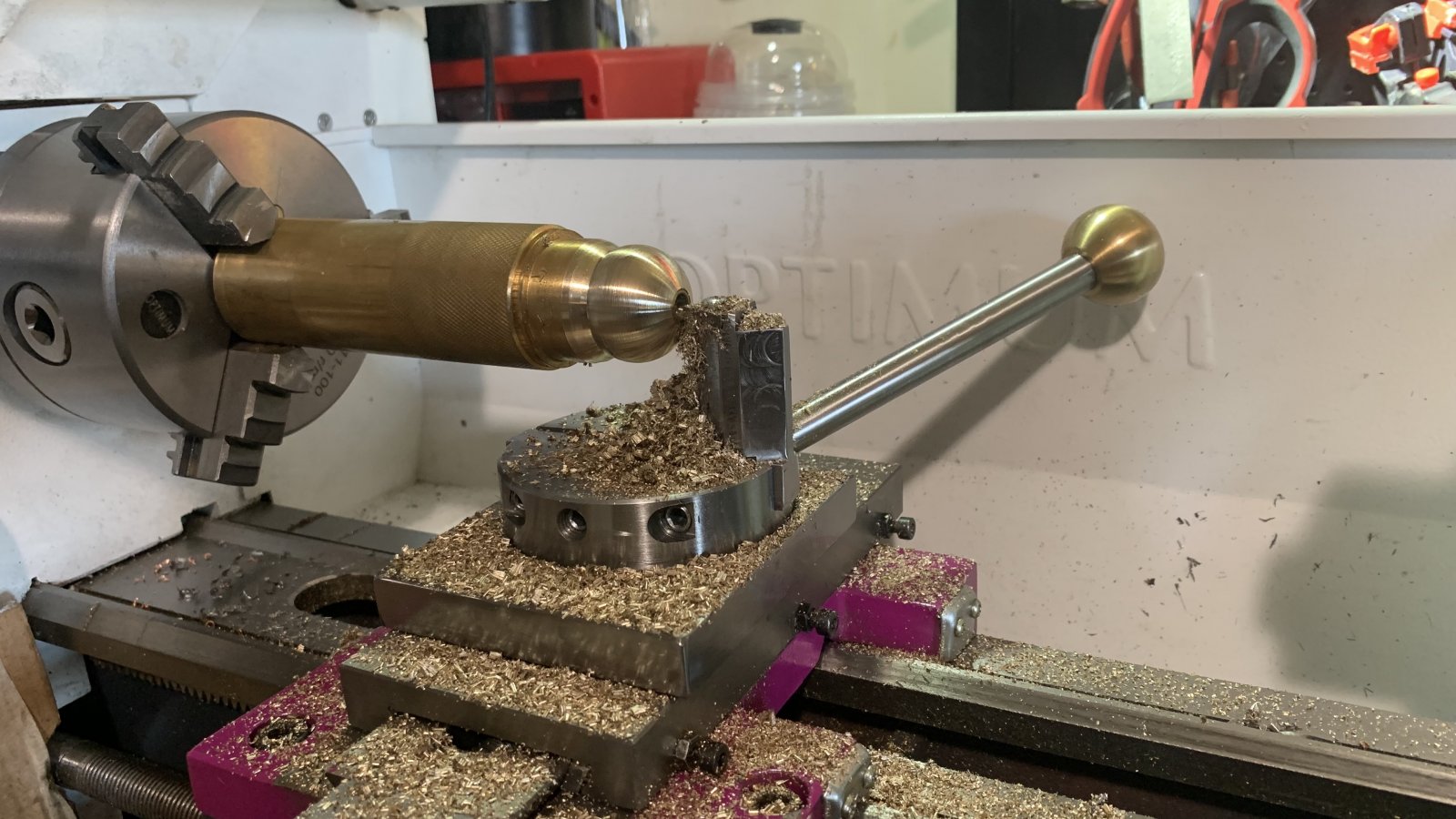

Πότε Βούδας πότε Κούδας είναι οι τορνο-κατασκευές αυτού του νήματος, τη μια ξυλότορνος και την άλλη μηχανουργικός.
Αυτή τη φορά είναι κατασκευή σε μηχανουργικό τόρνο και συγκεκριμένα ένα εργαλείο για να φτιάχνεις μεταλλικές μπάλες.
Το έχω πολύ καιρό στο μυαλό μου αλλά, με δεδομένο οτι τα πιο πολλά τα κάνουμε σε μηχανουργείο φίλου που έχει και τις κατάλληλες υποδομές, έπρεπε να βρεθεί η κατάλληλη στιγμή που θα έχουμε χρόνο κι εγώ κι αυτός.
Αρχικά του σχεδίασα αυτό που θέλω να κατασκευάσω, μετρήσαμε τις διαστάσεις του μικρού τόρνου μου και μαζέψαμε τα κατάλληλα υλικά. Ευτυχώς τα περισσότερα υπήρχαν ήδη στο μηχανουργείο, ακόμα και το βελονοειδές ρουλεμάν που βάλαμε χωνευτό εσωτερικά.
Η μεγαλύτερη προσοχή δόθηκε στο συνολικό ύψος της κατασκευής γιατί αυτό είναι και το πιο κρίσιμο σημείο, η θέση του κοπτικού. Ένα χιλιοστό πάνω ή κάτω είναι πρόβλημα
Τελικά όλα πήγαν καλά….
Τα μέταλλα καθαρίστηκαν, διαμορφώθηκαν στον τόρνο και στη φρέζα και συναρμολογήθηκαν.
E0A30E59-4143-40DA-A37D-D3AB28B4D445.jpegA0D680FF-B40B-4D58-AB93-037CA7603196.jpegD265463A-B723-459F-BBB4-0D0B771D5C39.jpeg
κάποιες μικροδιορθώσεις που χρειάστηκαν τις έκανα επι τόπου στο τορνάκι μου.
Δυστυχώς όμως ο χώρος μου είναι φοβερά περιορισμένος, είμαι σαν τον περιπτερά, μπαίνω με τη μούρη και βγαίνω με τον κώλο.:(
Τώρα έκανα επνα γρήγορο test για να τσεκάρω το σωστό ύψος του κοπτικού και είναι όλα ΟΚ.
Τα υπόλοιπα όταν γυρίσω απ’το χωριό.
