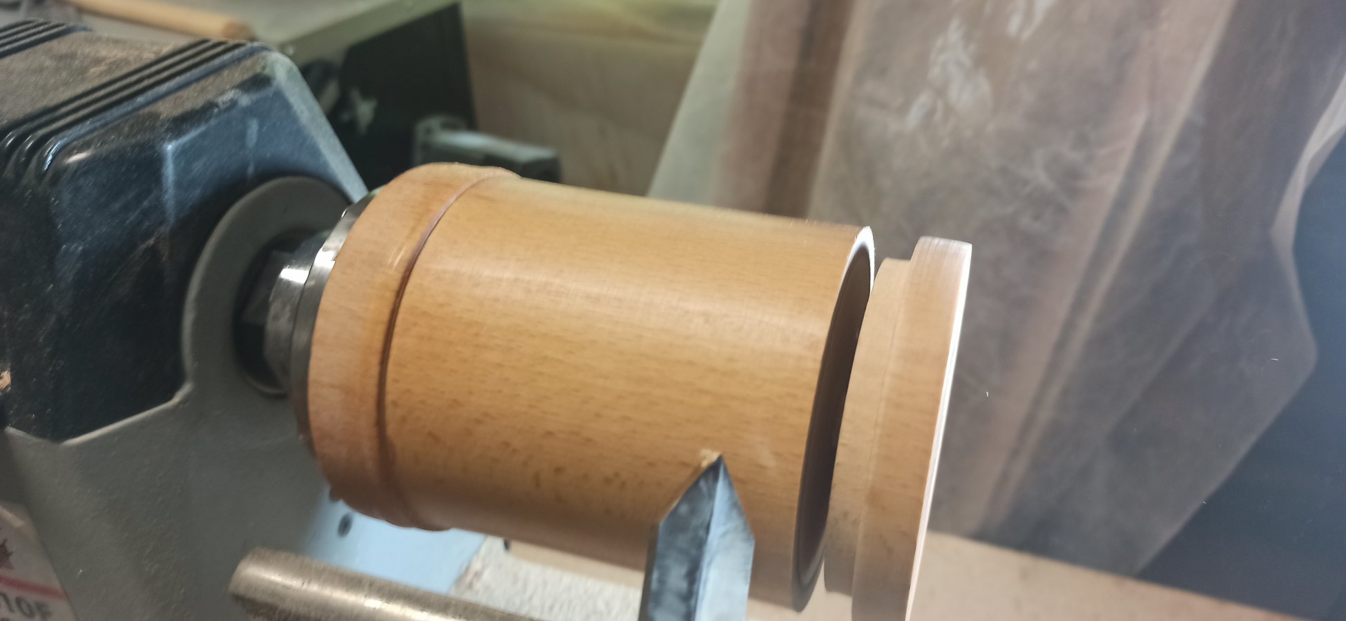

Μιχάλη εδώ μερικές φωτο.
Ξεκινάνε από κυβο από μασίφ μαδερι οξιάς.
Το οποίο γίνεται στρογγυλό, αδειαζεται εσωτερικα
και γυρνάει ανάποδα για να φινιριστει και ο πατος.
Και κόβεται και καπάκι στα μέτρα του.
Εδω να εξάρω την σημασία των έξτρα σιαγωνων καθώς χωρίς αυτά το φινιρισμα των μεγάλων στρογγυλων επιφανειών στην πισω πλευρά θα ήταν αδυνατο.

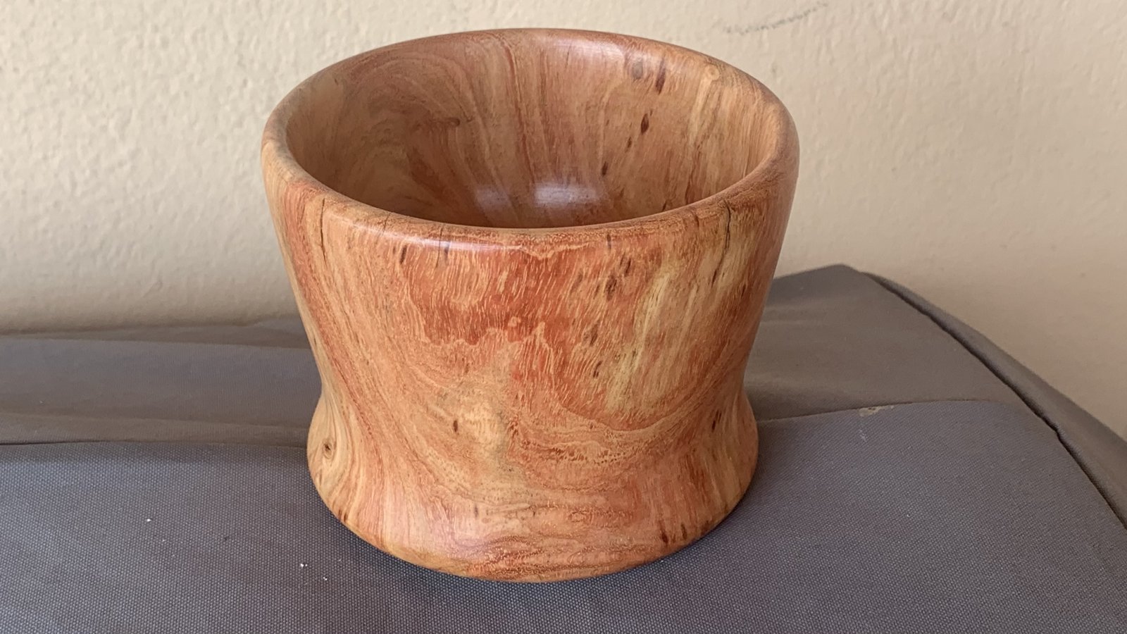

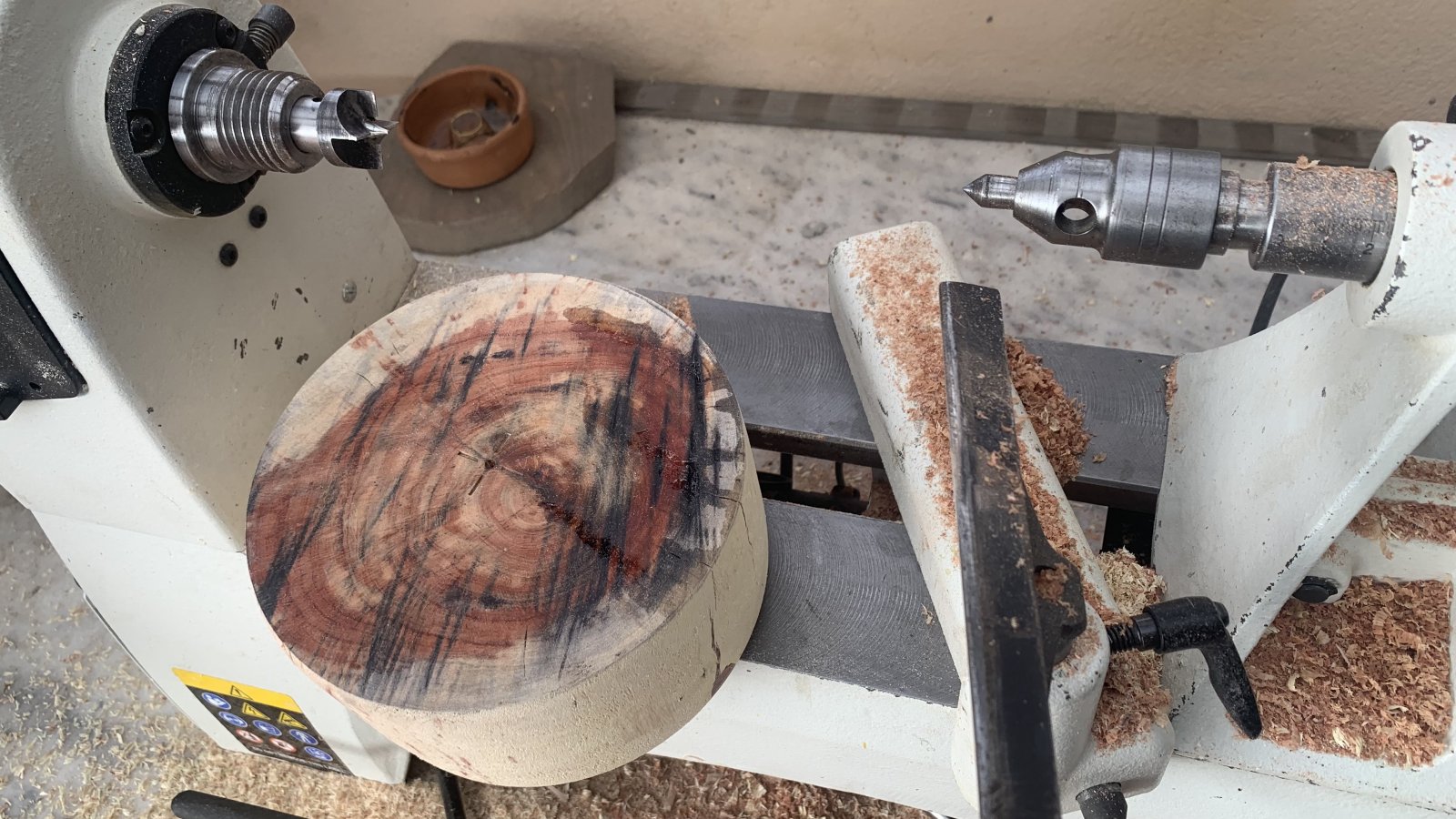

Με ένα ξύλο που μου έδωσε ο Αννίκας αλλά δεν ξέρω τι είναι. Μου είπε οτι είναι κουτσουπιά αλλά δε νομίζω, οι κουτσουπιές που ξέρω εγώ είναι μαύρες μέσα κι όχι κόκκινες.
Αυτό είναι το ξύλο κι όποιος ξέρει τι είναι βοηθάει.
Αρχικά σκέφτηκα να κάνω ένα μπωλ με διχρωμία άσπρο-κόκκινο αλλά στην πορεία η εξωτερική επιφάνεια είχε κάποιες ρωγμές που δεν μου άρεσαν και μέχρι να εξαφανιστούν μου είχε μείνει σχεδόν το μισό ξύλο και χωρίς καθόλου άσπρο.
…κι έτσι, αναγκαστικά, πήγα σε κάτι πιο μικρό.
